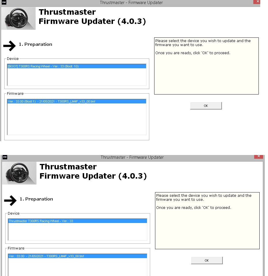

Kihuzod ,tovig nyomod,bedugod.
Cselkold megint a teszt programmal (mi az egybkent ?)
Elvileg ez orvosolja pedal problemakat.
Vagy mode gomb 3 -5 mp ig nyom es akkor felcsereli gaz es kuplung pedalt.
Ha esetleg fejjel lefele rogzitened.Utanna megint 3-5 mp ig mode. Es nezd meg hogy csere utan is 25% e.
Firmware ki irofik ha pcvre kotod es joy.cl keresobe.
Vagy firmware updater. Es ott layof es feissited.
Weblaprol toltsd le aktualis deiver pakkot. Akkor ez mind elerheto.

Firmware ezen a T300RS/GT,hogy lehet megtekinteni?

ujabb eszrevetel- tobb thrustmaster Base nal is elofordult hogy nem kapcsolt be -se feny se semmi,es csak BOOT Loader modban kell rakpacsolni gepre- Firware frissites es megint mukodott problema mentesen.
TX nel es -T300 nal pl jobb also 2 gomb nyomva tart es USB be bedug - firmware updated fut es megjelnik es futtat es mukodott tobbszor is.
11+12+USB- L3+L3+USB
OFF centerre jo meg esetleg megprobalni full balra tekered kormanyt es ugy kapcsolod be,neha segit.
vagy pedig bekapcsolva eltekered full balra- majd full jobbra, majd full kozepre es TX nel - L1+L2 + mode button -. nyomod kb 3-5 mp ig es elenged...
GT kormany addonnal - Share + Option + Mode
par mp mulva 1 piros villanas,nallam a fan is felporgott innentol,vagy ha megy a fan akkor meg leall ez utan.
es igy elveileg eltarolod az uj CENTERT.

ZOLD feny nem kalibral- usb be L3+R3 update firmware -
fellul lathato dolgokat irja ki.
also az egy mukodobol van.
ujra inditas,tovabbra is ZOLD feny . nem kalibral.
hogy lehet manualisan updatelni- vagy downgreadelni firmwaret?
