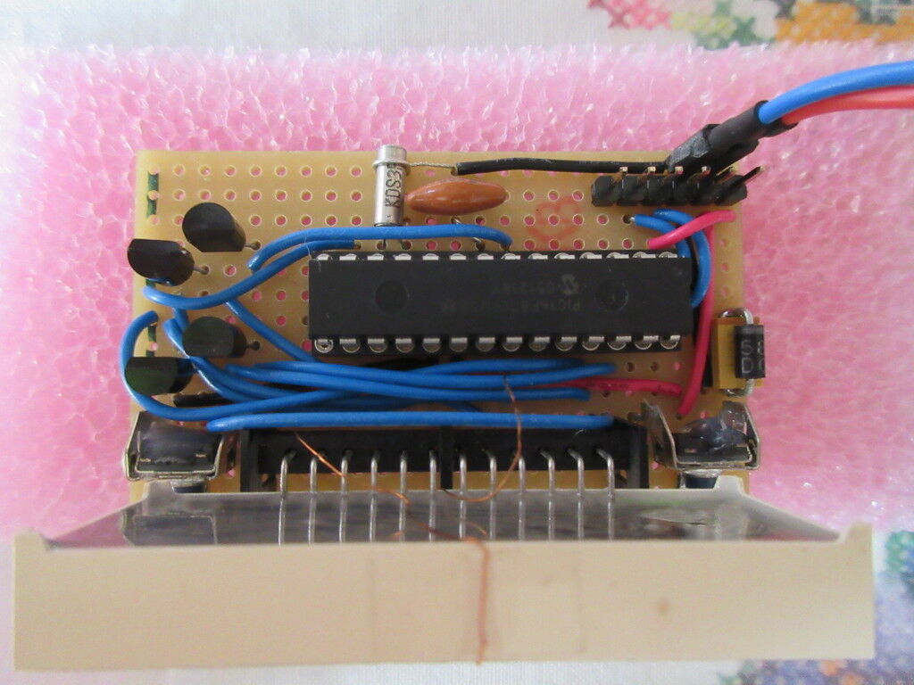

Mondjuk csodálom, hogy foglalat nélkül merted szerelni az IC-ket, nagyon bíztál benne, hogy nem teszed tönkre véletlen, de ebből is látszik, hogy zseni vagyHa már óra itt az enyém, 6 évvel ezelőttről: [kép] [kép] [kép]
Én sem szeretek panelt készíteni így próbapanelon van, kedvencem a három pontonként összekötött szigetes típus, ezzel a legegyszerűbb dolgozni.

PicKit2 Clone is próbapanelon van, az azért durvább lett, ha érdekel előkeresem -

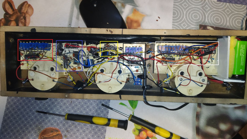

Közkívánatra, egyenesen Barbáriából, Kókányfalva Gány utcai műhelyből. Vadszerelés a javából.
A kékkel keretezett rész a 4060 órajel ic, és a 3db 4017 adja a perc alapot.
Pirossal a percek osztója, 9 trimmerrel.
Sárga a 723, 5.00V stab.
Fekete, 10 perc osztó, 5 trimmerrel.
Fehér, az 1 óra osztó + a 10 óra osztó és a 4093 ami 23:59-nél nulláz.
Jobb oldalon a szünetmentesítő 9V batéria.
Maradékok, a led világítás tápja és az elemes standby esetén a "nagyfogyasztókat" lekapcsoló alkatrészek,.
Kapcsoló és nyomógombok, az óra beállításához és a háttérvilágítás kapcsolhatósága miatt.Kritikát óvatosan, én is emberből vagyok.
Csak nem tudok/akarok/nincskedvem nyákot csinálni. -

Én komolyan gondoltam a fotót a kivitelezésről...

Nagyon ötletes, nagyon jó a leírás, kapcsolási rajz és a kivitelezés.
Vadszerelés az próbanyákon van vagy még vadabb: levegőben mint az elektroncsöves rádiókban? -
