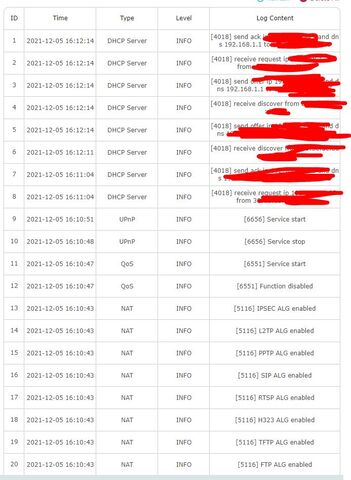

A routerben nincsenek logbejegyzések, mióta fw-t frissítettem. Másnál is előfordult ilyen hiba?

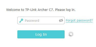

Mosz frissítettem fw-t, azóta a router weboldala elérhetetlen, unsupported browser üzenetet dob. A hosszú reseten kívül még mit tehetek?

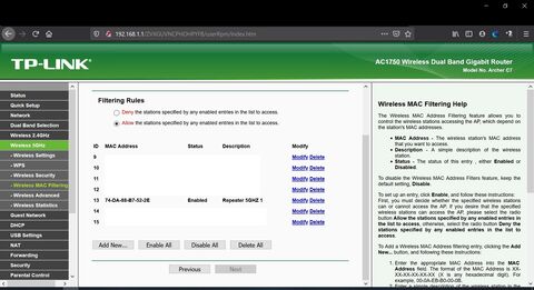

Littlebacsi #738 üzenetére
- DHCP menüpont Adress Reservationban megadod a extender MAC Adressét és azt az IP címet adni adni szándékozol neki. Pl. a sorozat végéről: 192.168.0.254.
- Az extendernél törlöd előtte a fix ip-t, tehát azt pipálod, hogy ő kéri majd le.
- Tehát akkor ezt az IP-t csak ez az eszköz kaphatja. Hasonlóan a MAC adress szűrésre.
Ez nem jó? Nyilván nem pont ugyanaz a kettő. Kliensnél van némi' értelme a MAC szűrésnek, de egy aktív hálózati eszköznél, pl. egy extendernél, vagy AP-nál.Lehet, hogy valami firmware bug, a fenti után próbáld meg újra a MAC Adress szűrést. Ha ragaszkodsz még hozzá.

Littlebacsi
Sziasztok, szép napot Mindenkinek !
Segítséget szeretnék kérni, mert elakadtam.
Vásároltam egy TP-Link RE305 AC1200 wifi range extender-t.
A gondom az, hogy a routerben hiába engedélyezem mac adress szerint a hozzáférést, egyszerűen nem tud kapcsolódni, csak abban az esetben, a a routerben a mac adress szűrést kikapcsolom. Ez így annyira nem szimpatikus, tudnátok esetleg segíteni, hogy mi lehet a gond ?
A segítségeteket előre is nagyon köszönöm. -

[kép] Üdv! Van egy V4-es routerem. Digi router után van kötve. Mostanában azt csinálja legalább naponta egyszer hogy elszáll róla a net. Ha rákapcsolódok a Digisre ot van. Újraindítás megoldja a problémát, de nincs erre valami megoldás?

Üdv! Van egy c7 V4-es routerem. Mostanában azt csinálja hogy elszáll a net, az internet kapcsolat visszajelző pirosan világít. Majd egy újraindítás után nagy nehezen helyreáll. Haldoklik, vegy mi lehet vele?
