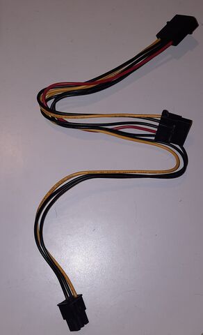

JulianSinulf
proci985 #132 üzenetére
Kíváncsivá tettél.
A nem moduláris Thermaltake Berlin 630W-os tápon is be van kötve mind a 6 vezeték. 3 darab +12V és 3 darab GND. Mellé jön a +2 darab GND.
A Seasonic 750W-os, moduláris tápnál szintén ugyanígy be van kötve az összes pin.
Ami viszont itt érdekes, hogy a táp oldalon a 8-ból csak 7 van bekötve. Az egyik tűre 2 kábel megy. És eme két kábel másik vége a 6-os csatin kapott 1-1 helyet. -
