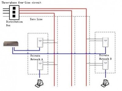

antikomcsi
Lehet, hogy tévedek, de szerintem még nem nőttél fel. Ezt ne vedd sértésnek, csak egy szubjektív megérzés.
Én elmondtam, hogyan működnek a dolgok, mond el Te is nekem, hogy ha kijön az óra után 3 fázis, ahol az egyik rögtön balra megy, a másik rögtön jobbra, tehát egy centit nem futnak egymás mellett, akkor ott mi a helyzet?
Szabesz
antikomcsi #81 üzenetére
"Nem vagyok már óvodás, hogy bizonygassam, hogy én vagyok az okosabb."
Akkor mi lenne, ha kijönnél az óvodából, és leraknád az asztalra, hogy igen, ez a szakmám, ez és ez vagyok, vállalom. E helyett óvodai stílusban dobálod a levegőbe, minden releváns hivatkozás nélkül, hogy ó gyerekek, nekem van igazam. Igaz, alátámasztani nem tudom, de akkor is....s főleg, ha valaki végzett szakember, azt szégyelli, és titkolja általában.
Találtál egy képet, ahol a két hálózat egy switchen keresztül össze van kötve. Csúcs. Nem baj, hogy semmi köze az itt felvetett dolgokhoz.
Szabesz
antikomcsi #79 üzenetére
Továbbra is téves. A 0 az 0. A fázisra ültetik rá a saját hullámaikat [link]
Végzettségedet tekintve még mindig nem tudunk semmit, miért is kellene elhinni vakon a felfedezéseidet (amiket sorra cáfolnak meg szépen betűről betűre). -
antikomcsi
Egyébként megnéztem az eszköz működését, és részben én tévedtem, mert csak a fázisokra koncentráltam.
Lehet használni 3 fázisú hálózaton, és a vezetékeknek nem is kell egymás mellett menniük.
A lényeg, hogy minden csatlakoztatott adapternek közös "0"-án kell lennie. Ami szinte mindenhol adott.
Tehát kismegszakítók, különböző kábelek, stb. probléma megoldva.
3 külön fázison, amik külön vannak bekötve külön "0"-ával nem megy, de ez nem életszerű, így 3 fázison közös "0"-ával mindenkinél működhet.
Akit esetleg megsértettem, attól bocsánat.
Bár szólhattatok volna, hogy megvan a közös összeköttetés a "0" által, mert olyan pofon egyszerű, hogy nem is gondoltam rá.

Legoptimálisabb? Nem tudom, te melyik tesztet olvasod? Mert amit linkeltem abban ez a táblázat van mérési eredményekkel.
Itt mintha a legoptimálisabb ~90Mb/s lenne. Igaz, itt valószínű egy fázison vannak az eszközök. Plusz az interfész 100Mb/s a tesztelt eszköznél, ennél meg Gb/s, így jóval nagyobb sebesség is elérhető. -
(#15) atti_2010: Indukcióval. Természetesen nem galvanikus összekötésről van szó.
(#22) atti_2010: Tudtommal minden családi házban 3 fázisú a villanyóra, minimum ott, ahol be van vezetve a 3 fázis. Tippre a lakosság 95 %-a.
(#24) Tel Elek: A 2 Mb/s egy worst-case eset szimulációja volt, ahol a kábelek 15 cm-re voltak egymástól és a futás is csak 1 m volt, és a fázisok el voltak választva LP filterrel meg leválasztótrafóval. Ilyen a lakásban nincs, mert mindig van pár fázis ami egymás mellett fut. Nálunk a házban pl. vannak 3 fázisú konnektorok, ahol a jel szépen meg tud térni.

Oké, akkor az első bekezdés után görgess el a "Fázisok közti átmenet" című részhez.
"A fázisok között nem lehet összeköttetés mert akkor lecsapná az összes biztosítékot vagy leégne az egész hálózat, tehát nem értem mire gondolsz."
Arra gondolok, hogy olvass. Olvasd el az egészet, ne csak pár szót, ne csak az első bekezdést, hanem az egészet. Utána alkoss véleményt. -
atti_2010
Egy öreg békebeli családi házban lakom. A falban 4 mm^2-es alumíniumkábelek vannak. Azt, hogy melyik aljzat melyik fázishoz tartozik, senki sem tudja pontosan,
Tehát meglehet hogy egy fázison van, de mit ne mondjak 100% hogy 1 fázison van mert egy háztartásban nem szoktak külön fázisra kötni a fogyasztókat mert akkor 3 fázisú óra kell ami nagyon költséges és hasztalan, a fizika könyvnek melyik részére gondolsz?

Két külön fázis közt ugye ezt nem működik?

Még mindig nem működnek két különböző fázis között, illetve az elosztókkal sem barátkoztak még meg? Vagy már javult a helyzet?
