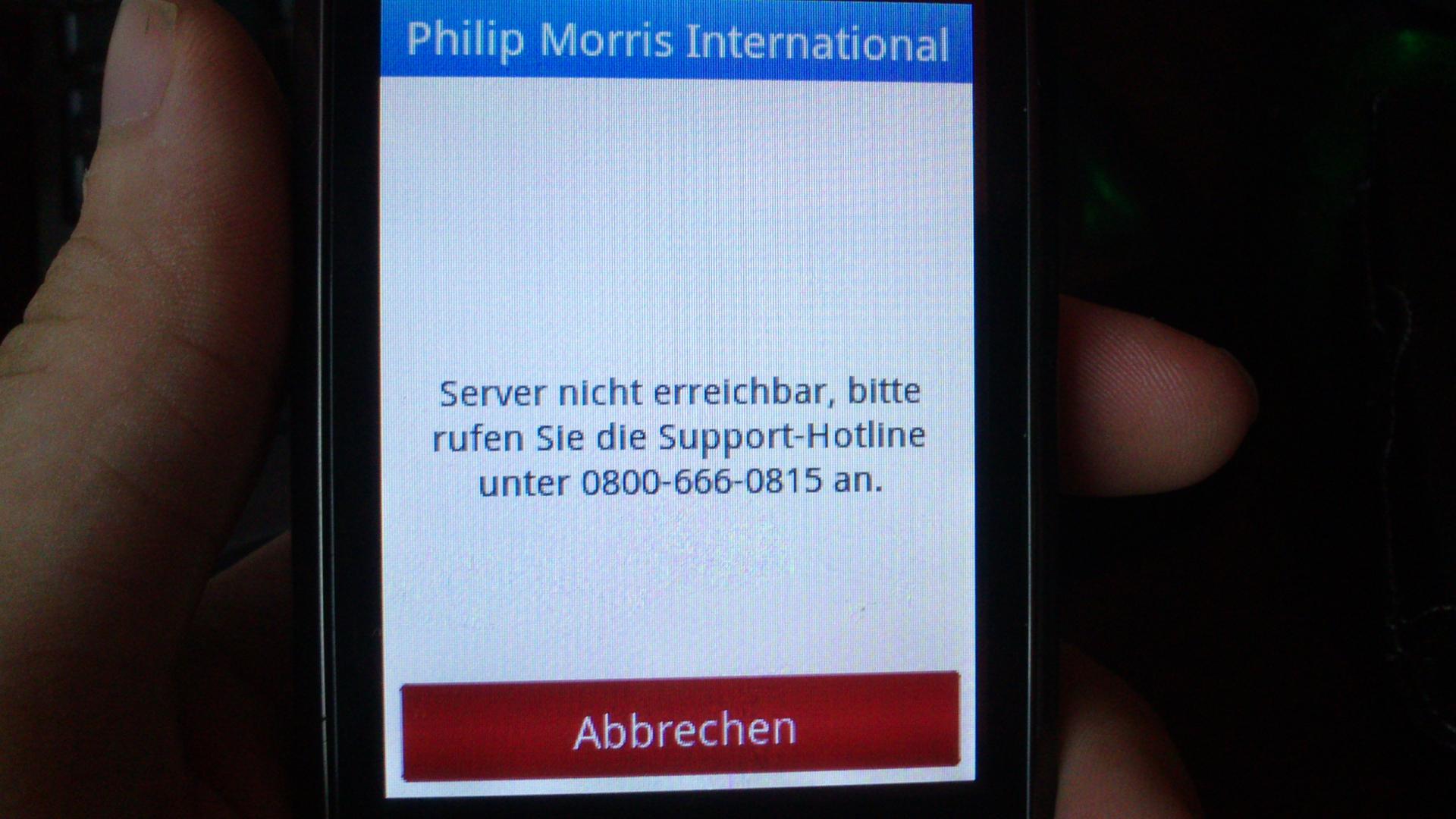

Nem tudom, hogy van-e itt élet...Kaptam ajándékba egy 845-ös mobilt és arra gondolta hogy felokosítom, oszt apósnak jó lesz.
Root megvolt, egy másik (MrEdition v1.9) rom simán ráment, de elég sok kinézett app legalább 2.3-as rom-ot kér, a MrEdition megy csak 2.1-es.
Találtam olyat, ami a jelek szerint remélhetőleg használható lenne (qltsar_minimal_2.3.7_v3.zip), meg elé a szükséges recovery-t is (clockwork_recovery_5.0.2.7_install.zip), sikerült is letölteni, de mindkettő telepítése leáll a következő hibaüzenettel: No signature / Verification failed (md5 rendben)
Túrtam a fórumokat, de csak olyan "okos" megoldásokat találtam, amelyekhez szintén legalább 2.3-as android kellene, amilyet éppen emiatt nem tudok feltenni
Tehát vagy segítsen valaki, aki már látott ilyen hibát,
vagy mondjatok olyan 2.3-as rom-ot, ami hibaüzenet nélkül felmegy a telóra ÉS LE IS LEHET TÖLTENI VALAHONNAN
mert olyat én is találtam sokat, amit mindenki dicsér, csak épen nem lehet sehonnan letölteni
Meg jó lenne egy eredeti rom is, mert ha nem sikerül 2.3-ast találni, akkor inkább jobb a gyári, abban legalább műxik a rádió az öregnek. -

Lenne egy adot Vodafone 845-ös telefon ugye nem az enyém és ez németországból lett véve,valamiért nemismeri fel a hálozatot,de németül is van,aztszeretném megkérdezni,hogy magyar nyelvű rom-ot rátudok tenni és azt hogyan?
