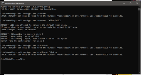

Nincs külön boot partició.. egy van telibe a 240Gb semmi Sallang nincs arról tölt be a Win.

C ami az ssd 0
a 2 T ketté van szedve az az 1
utána 1T a 2
M.2 sata a 3
4. a külső -

Partition magic van fent a gépen de az gondolom nem lesz jó

Nem igazán értem mit írnak ott. Az UEFI firmware támogatja az MBR-t természetesen, viszont az MBR-es indításhoz nem kell EFI boot partíció, rá se nézne. MBR-nél az a "szabvány", hogy beolvasod a kiválasztott partíció első szektorát, és végrehajtod (mint gépkódú programot). És ott a firmware el is vesztette a kontrolt. EFI-nél a firmware többet "ért" a boot folyamatból, és ennek szerves része, hogy van egy EFI boot partíció, ami FAT32, és a frimware érti a FAT32-t, és feltételez egy könyvtár struktúrát ott, stb. Rém komplikált az MBR-es megközelítéshez képest. Persze, elvileg, lehetne, hogy MBR van, de mégis EFI boot particiónak használ egy FAT32 partíciót a firmware... nem tudom ez szabványos-e, támogatott-e, de elég furcsa megoldásnak tűnik.

240GB ssd 223.58 GB NTFS 1 partició van , és csak a Win.
Alkossak rá egy kisebbet .. -
