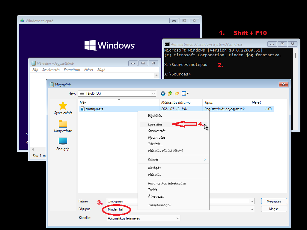

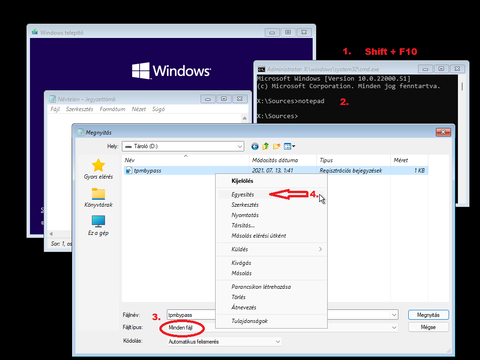

Igen, ez tényleg sokkal egyszerűbb, csak nem segít olyan esetben, amikor más dolgokon is fennakad a telepítő, pl. az én esetemben a CPU sem támogatott. Emiatt esélyes, hogy majd a végleges változat sem fog futni rajta, de kipróbálásra jó.
Szerk: A secure boot nem gond, nálam alapból be volt kapcsolva, mellette gond nélkül használható a Windows+Linux kombó. -
