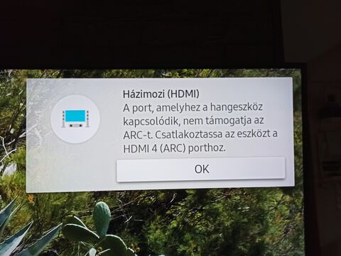

Valaki találkozott már HDMI CEC problémával, tud rá megoldást?
Valahogy megzavarja a HDMI CEC kommunikációt.
A box a HDMI1-re van dugva, és ha ki van kapcsolva és úgy kapcsolom be a TV-t, akkor jön az ARC hiba általában.Ha be van kapcsolva a box és rajta a CEC is, akkor is dobja a hibát.
Ha be van kapcsolva a box és ki van kapcsolva rajta a CEC, akkor nincs hiba.
Ha ki van kapcsolva a box és ki van kapcsolva rajta a CEC, akkor is dobja a hibát néha, ami
felettébb érdekes.A box csak kikapcsolni tud, ha a TV-t kikapcsolom és megy a CEC kommunikáció. Viszont ha visszakapcsolom a TV-t, akkor nem kapcsol vissza a box...
Így sajna két távirányítóval kell dolgoznom, és a box-ot állandóan bekapcsolva hagyni. Ami valamiért néha mégis kikapcsol.
A hiba egyébként ez bekapcsolás után. Természetesen az erősítő HDMI4 aRC-ra van dugva mégis ez a hiba ilyenkor:

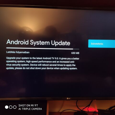

Nekem is most jött meg az update a Mibox 3-ra
Jól látom hogy Android 6-ról 9-re ugrottunk?
Az oszt igen
azbest
Nocsak, úgy tűnik mégsem a béta verzió lett egy az egyben a végleges 9-es kiadás a mibox3-on, mert most feldobta frissítésként. Bár mintha ugyanaz a 2926 verziószám lenne
Úgy látom más meg felhekkelte az újabb google kinézetet miboxokra is. Bár túl sok haszna nem hiszem hogy van a kinézetváltozáson kívült

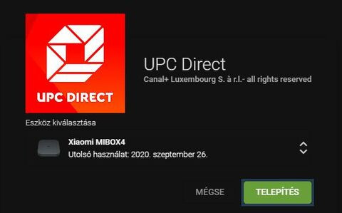

Valamelyik nap nézelődtem Google áruházban, és láttam van az Upc directNow app a boxra. Le is szedtem, de sajnos kipróbálni nem tudtam, mivel nincs UPC Direct előfizetésem.
Viszont, már van lehetőség az Upc direktnél csak erre előfizetni, (lejjebb kell tekerni a 2000Ft-os ajánlat) igaz 48 csatornát adnak.
Szép lassan rájönnek (talán) a szolgáltatók, hogy érdemes ezen elgondolkozni, így nem kell fúrni-faragni, kimenni stb. -

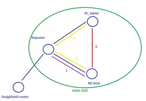

A 2es úton halad, nem közvetlen kapcsolat van, hanem a normál hálózaton át megy.
Csak talágatni lehet, miért lassú. Még az is lehet, hogy a géped melegszik túl és lassul le a terhelés alatt képernyőtükrözéskor. De, ha nagy felbontású kijelzőt tükrözöl azt is lejjebb méretezi, átalakítja, az is plusz terhelés feleslegesen.
Amúgy ha tényleg repeater, akkor lehet még visszamegy a szolgáltatói routerre és onnan vissza. Ha mindez wifin megy, akkor az már lehet negyedeli a sebességet.
Régebben volt, hogy én is egy kis mobilroutert használtam. Az kapcsolódott fel wifin a netre és rá kapcsolódtak az eszközeim, így saját belső hálózatom lehetett. A chromecast mód amúgy kireklámozta volna magát másoknak is... vagy a másik véglet, hogy nem működött volna, mert nem látták volna egymást a hotel wifire közvetlenül kapcsolódó eszközök, ha az jól volt beállítva, hogy elszigetelje egymástól a klienseket. Hotelnél nem előny, ha mindenki hozzáfér mások eszközeihez
Amúgy meg videolejátszóról beszélsz. Ha fájlokat játszol le, akkor csinálj valami jelszavas megosztást a gépedről, amire mondjuk akár kodival felkapcsolódhatsz és rendesen fájlként játszhatod. Vagy, ha neked is valójában router az úgynevetett repeater, lehet fogad usb eszközt (pendrive), amit hálózaton meg tud osztani.

Nagyjából már kiismertem a Stick-et, és kb. megy az, amit szeretnék. Egy kérdésem lenne viszont.
Itt a kis ábrán látszik, hogy néz ki a hálózatom:
Sajnos muszáj volt a repeater, ideiglenesen vagyok ott, ahol, ez volt kb. az egyetlen működő út.
Az tiszta sor, hogy ha a videólejátszó engedi a Castolást, akkor a jel simán az 1-es útvonalon megy, a repeater és a stick közt.
Viszont ha a lejátszó nem engedi, és nekem az egész oldalt kell áttolni a stick-re, akkor melyik útvonalon halad a jel? A 2-esen, azaz a repeateren keresztül jut el, vagy direktbe az eszközön keresztül?
A probléma ugyanis az, hogy nézem a stream-et, és egy idő után széthullik teljesen a kép. Először csak akadozik, aztán a végére ilyen kb. 320*240 pixeles felbontás lesz a kép is. Az érdekelne, hogy mi lehet a gyenge pont ebben a felállásban, merre kellene elindulni a javítással. -
