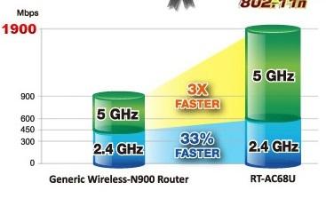

Sziasztok! Hozzáértés hiányában szeretnék feltenni "ac" szabványú routerrel kapcsolatos kérdéseket.
Pl. itt van az Asus RT-AC68U leírása.
Ezek szerint ez tudja elméletben az 1900 Mbps-t is:
Na de hogyan? Ugy látom, a 2,4+5Ghz összeadódik és úgy.
Na de az ac router beállítási felülete kb. ugyan az mint a jelenlegi "n"-es routeré, tehét külön lehet megadni a 2.4 és 5.0Ghz SSID-t. Külön SSID név esetén hogyan lesz ebből "ac" adapter esetén elméletben 1900 Mbps?
Külön 2,4Ghz SSID-vel és külön 5Ghz másik SSID-vel lehet csatlakozni egyszerre (tehát 2db "névvel")
Ha lenne "ac" routerem, azt mennyiben szeretnék a régi eszközeim? Pl. "n"-es 5Ghz-es Samsung TV-k, 2,4Ghz-es telefonok???
