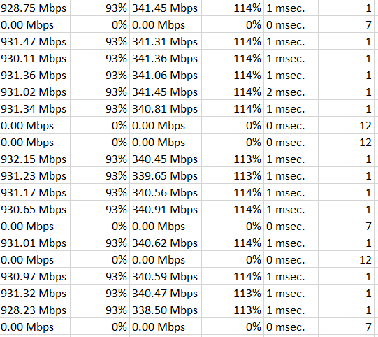

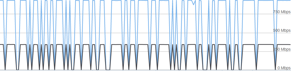

Már megint nem tudok rájönni mi az ég lehet hibás...
Most éppen ezt csinálja:
hiányoznak mérések, ott nullával jelöli a sávszélességet a grafikonon, de magába a táblázatba nem kerül be adat és ez már egy jó hónapja így megy. Idáig, vagy 0-ás mérést, vagy hibás mérést írt ilyenkor, függően attól, hogy a net hagyott ki, vagy az NMHH szeró. Ez mitől lehet vargalex szerinted?
sajna ugye a box memóriája annyira kicsi, hogy mire visszanézném, addigra az emléke is felülíródott vagy 20x.Mindezt pont akkor, amikor megreklamáltam a netet, mert majd 20 egybefüggő napig nem fedezte még a vállalt minimum harmadát sem a sávkeskenység, de ha nem tudok megbízható valid méréseket produkálni, akkor mindjárt el is veszik az NMHH box előnye.

Hello ALL!
Eskü nem értem!
Máig pihentettem a boxot, ma feltettem délután és ...
...és eddig nem jön elő a hiba amit egy hétvégéig bárhol tudtam reprodukálni.
Mivel semmi nem változott azon túl, hogy nem volt fent a box így ez most egy olyan érdekesség ami egyszerűen felfoghatatlan a számomra. Először 2 különböző hálózatot lever valami -ami összefüggésben van a boxszal, vagy a méréssel- aztán egy héttel később ugyanazon a helyen megszűnik a hibajelenség.
(és a QoS sem piszkít bele, külön bekapcsoltam, hamár említetted)
Mindegy, volt ilyen már júniusban is, akkor több mint egy hónapig működött rendesen, most figyelni fogom megint, de ez akkor is fura, hogy egyszerűen ukk-mukk-fukk megszűnik a hibajelenség. Digin nem vettem észre hogy piszkálták volna, mert a Pi speedtesztje óránként lement 900/320-as átlaggal, IP mondjuk ma változott egy hibával:
"Sep 5 12:08:09 WAN Connection: Fail to connect with some issues.
Sep 5 12:08:10 pppd[3411]: Connection terminated.
Sep 5 12:08:10 pppd[3411]: Modem hangup
Sep 5 12:08:20 pppd[3411]: Connected to xx:xx:xx:xx:xx:xx via interface eth4
Sep 5 12:08:20 pppd[3411]: Connect: ppp0 <--> eth4
Sep 5 12:08:23 pppd[3411]: PAP authentication succeeded
Sep 5 12:08:23 pppd[3411]: peer from calling number xx:xx:xx:xx:xx:xx authorized
Sep 5 12:08:23 pppd[3411]: local IP address 178.xxx.xxx.80
Sep 5 12:08:23 pppd[3411]: remote IP address 10.xxx.xxx.xxx
Sep 5 12:08:23 pppd[3411]: primary DNS address 193.110.57.4
Sep 5 12:08:23 pppd[3411]: secondary DNS address 193.110.56.8
Sep 5 12:08:24 wan: finish adding multi routes
Sep 5 12:08:24 WAN Connection: WAN was restored."
Szóval lehet valamit frissítettek az ONT-OLT vonalon, meglátjuk.
Ha előjön megint jelentkezem, de remélem soha többé nem kell újra szívnom vele. -

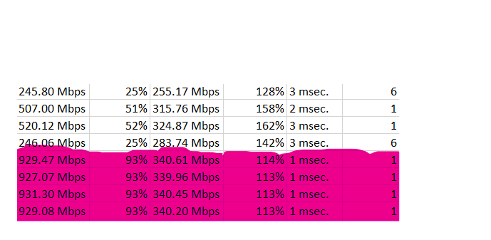

Érdekes tapasztalatra tettem szert mostanában az NMHH mérőboxszal kapcsolatban.A helyzet a következő:
-kb két hónapja először csak néha-néha, aztán egyre sűrűbben fagyott le az egész hálózatom, de úgy hogy még a Pi-t is elrántotta. Sehol semmiben nem találtam semmi érdekességet a logban.
-később elkezdett a netem 100+-40mbites lenni
na ennek már fele sem volt tréfa! Elkezdtem a DIGIt izélgetni, mondván tesztbox, meg minden, kaptak naplót, eredményeket stbstb...
Lett is kisebb hatása, elkezdték a kapcsolatot tesztelni, ONT-t újraindítani stbstb. Néha meg is javult. Ezután júli végétől múlthétig folyamatossá vált a 100+mbit, ismét DIGI izélgetés és kőkemény hálózatteszt is volt itthon.
Azt vettem észre, hogy az ONT router módban hozza az 900+mbitet, ha visszaállítom bridge módba, akkor viszont nincsen meg. Első körben ONT hibára tippeltem, de mondom letesztelem máshol is. Átvittem egy másik DIGIs végpontomhoz, leteszteltem a hálózatot ott is 900+ volt a net, majd feltettem a tesztboxot és vártam amíg végez egy tesztet, eltelt bele majd egy nap és mit ad isten egyből 177 mbit lett, rámertem pár szoftverest, az is 2-300mbit közé ment... Na ennek már fele se tréfa, levettem a tesztboxot és mit ad isten maradt a 2-300mbit mind szoftveres, mind hardveres teszttel, volt utána router újraindítás, ONT újraindítás, minden finomság, az eredmény változatlan.
Ejj...na mondom itt már csak a piócás ember segíthet, elővettem egy másik routert felsetupoltam és láss csodát 900 mbit a net, visszadugtam azt amelyiken a tesztbox volt, megin 2-300mbit, visszatettem a másik routert megint 900mbit...
(15:32-15:36-15:47)
Hát akkor az a router reset, újra setup és láss csodát 900mbit! (16:47)
Ezután gondoltam visszadugom a mérődobozt, hoppá, kicsit megingott, de vissza is állt a sávszélesség, mondjuk azóta is hullámzik!
2022-08-28 20:27:44 NMHH Box 85.xxx.xxx.28 788.01 Mbps79 %323.93 Mbps108 %2 msec.1
2022-08-28 20:04:54 Digi 85.xxx.xxx.28 877.38 Mbps88 %320.62 Mbps107 %2 msec.1
2022-08-28 16:47:59 Digi 94.xxx.xxx.180 928.64 Mbps93 %321.07 Mbps107 %2 msec.1
2022-08-28 15:47:39 Digi 94.xxx.xxx.84 921.84 Mbps92 %320.56 Mbps107 %2 msec.1
2022-08-28 15:36:45 Digi 85.xxx.xxx.195 280.76 Mbps28 %166.05 Mbps55 %2 msec.1
2022-08-28 15:32:49 Digi 178.xxx.xxx.160 935.14 Mbps94 %320.91 Mbps107 %2 msec.1
2022-08-28 14:49:16 Digi 84.xxx.xxx.127 238.09 Mbps24 %141.35 Mbps47 %2 msec.6
2022-08-28 14:38:57 Digi 85.xxx.xxx.45 283.94 Mbps28 %166.90 Mbps56 %3 msec.1
2022-08-28 14:32:32 Digi 94.xxx.xxx.180 273.86 Mbps27 %162.71 Mbps54 %2 msec.1
2022-08-28 14:26:05 Digi 62.xxx.xxx.241 273.07 Mbps27 %163.67 Mbps55 %3 msec.1
2022-08-28 14:24:23 Digi 62.xxx.xxx.241 274.36 Mbps27 %170.67 Mbps57 %2 msec.1
2022-08-28 14:22:51 Digi 62.xxx.xxx.241 268.32 Mbps27 %170.61 Mbps57 %3 msec.1
2022-08-28 14:15:17 NMHH Box 62.xxx.xxx.241 177.77 Mbps18 %168.40 Mbps56 %2 msec.6
2022-08-27 22:27:20 Digi 62.xxx.xxx.241 944.16 Mbps94 %323.23 Mbps108 %2 msec.1
Most lement egy új hardveres teszt is, nem tökéletes, de 700+.

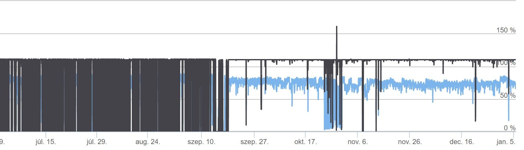

Haha! Buék!
Helyzetjelentés:Ahogy látszik a képen szept 17-ével megszűntek az állandó 7 és 12 hibák.
Mostmár csak azt kellene kideríteni, hogy a szerver oldalon volt bugfix, a tesztbox kapott firm frissítést, vagy a DIGInél volt valami szar... A hálózat pontosan változatlan mind a box előtt, mind utána. (router PPOE kapcsolattal, a box mögött pedig egy rPi a boxhoz időzített sebességmérő scripttel 1-1 előtte és utána.)
(ebben az egészben csak az a szar, hogy az usernek kell kitalálni mi is okozta ezt a szakadozást, mert a support nemigen segít, a DIGIs szerelők meg sajnos általában nem szakemberek.)
Lassan jó lenne ha elkezdenék bővíteni a HW készletet, mert lassan beaktiválják a 10Gb-s DIGI-m.

(azt már észrevettem, hogy amint a DIGI hálózata meglátta a mérődobozt a hálózatán egyből elmúlt minden korlát.
Már egy ideje használom a mérődobozt, és érdekelne néhány hibakód jelentése, mert olyan mintha szakadozna a net, ha a doboz a hálózaton van.
Ilyen a netem grafikus megjelenítése:
A rendszer az ONT-BOX-ROUTER sorrendben van felépítve, de a router csak belép óránként, mert maga a hálózat a rossz, és a DIGI szerelőivel nem akarok a továbbiakban vitázni, hanem az arcukba teszem a logot, és csók. (a szelessav.net-en mér a szerelő egy saját laptoppal az ONT-n közvetlenül egy saját PPPOE jelszóval, gyanítom rá van állítva a szerverük ezzel a felhasználóval, hogy ilyenkor átengedje, mert ilyenkor egész jókat mérnek őkis.)
Node a kérdésem a következő, a 7-es és a 12-es kód, főleg a 12-es mitől van?
(van már egy másik netem bekötve, azt használom, tehát a mérődoboz saját magának méreget folyamatosan a DIGIn, de tesztelésre rá fogok tenni egy Pi-t a BOX mögé, mostmár látom mikor mér a mérődoboz CRONnal előtte 1, utána 1 perccel időzítek egy speedtest scriptet .)
Létezik, hogy a box a rossz? Vagy az ONT? Azt hogy tudnám tesztelni?

Azért még nem adom fel, csak pöppet frusztrál, hogy ennyire nem egyszerű, vagy ennyire nem jó helyen keresem a megoldást a "boxban".
Ez azért érdekes, mert visszament a TUF-nál is, az RT-66-nál is és az N56-nál is amikor backupból került visszaállításra a router, direkt kipróbáltam tegnap (illetve a TUFnál ma) mindegyiknél.
, 2 ONT-n 3 különböző routing eszközzel bizonyítottam (én úgy tanultam hogy legalább egy keresztellenőrzés kell egy tétel bizonyításához, az most itt megvolt). Már csak a hiba okát kellene kideríteni, mert szeretem a kihívásokat és érdekel is egyébként, hogy mi a hekk okozhatja ez?!?
