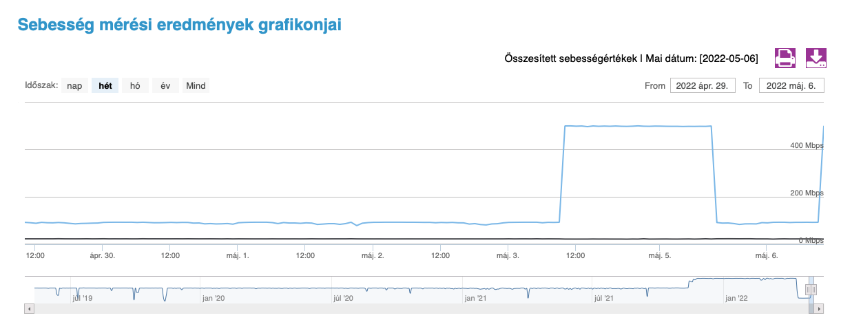

kb mi történt 2 hónapja? Nem üzemeltél be egy torrent szervert, vagy bármi más sávszélességiglnyes programot/eszközt?
A hálózat fizikai kialakítása nem változott?
Áramtalanításon is túl vagy?Ha a másik 10 mérés pedig (jóval) 300 felett volt, miért ne lehetne az átlag 327?

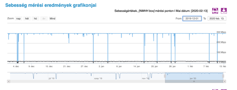

Valami megmakkant, de nem tudom hol kezdjem a nyomozást. A Vodafone eszköze modem módban van, és erre van rákötve a mérőeszköz. A router WAN pontja 192.168.199.x tartományból kap címet, és szépen mennek a mérések. Pár napja tűnt fel, hogy az eddig 500Mbites sebesség még a 100-at sem éri el. Modem áramtalaníts után helyreállt a sebesség. Egy darabig. Ma megint 100 alatti mérések voltak. Modem kikapcs, bekapcs megint megvan a sebesség.
Készül valami napló, amiből kitalálható, hogy mitől esik vissza a sebesség? -
cigam
Vissza lehet nézni a box naplóját áramtalaníts után? Ugyanis az történt, hogy pár napja eltűntek az aktív portjaim az internet felöl nézve (torrent, rsync szerver,...). Mivel a böngészés ment, napokig nem vettem észre, csak egy új beállítás miatt kezdtem el vizsgálni mi lehet. Router, és Vodafone modem újraindítás nem segített, whatismyip szerint IPV4 címem van, és nem érhető el IPV6, vagyis a Vodafone nem pakolt át sehova. A router reset sem segített. Aztán ma gondoltam egyet, hogy mi van ha... áramtalanítottam a SamKnows, és az NMHH dobozát is, és újra látható lettem az internet felöl. Szó mi szó egy szekrényben nem túl kellemes ebben a kánikulában, de mi okozhatta? Van bennük HW szenzor, hőmérő? Esetleg watchdog?
Az NMHH oldalán lehetséges, hogy 2020 áprilisi az utolsó mérés? -
