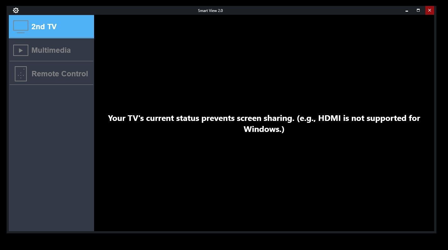

Sz.Miki
wong kok wah
#87469
48H6400
Windows 10
Telefonnal működik is szépen a ScreenMirroring.
