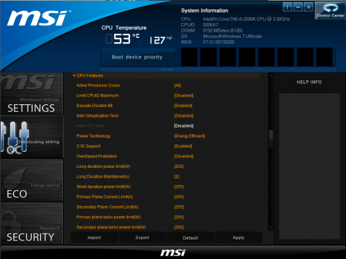

Sziasztok hogyan tudom megoldani hogy ha üresjáratban megy a gép vegye vissza a feszültséget és az órajelet 1,6ghz-re? (energiatakarékos üzemmód)
1,26V 4,4GHz
most így néz ki:
amúgy a ramok 2133mhz-en mennek lehet az a gond?
cpu: 2500k
alaplap Z77-GD55 -
