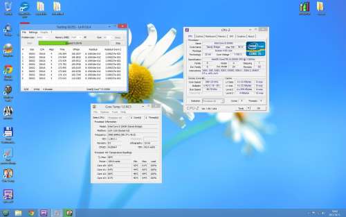

Ide is beteszem, ezt tudja egy HyperTX3 31 fokban, pwm szabályzás.
lap: MSI H61M-E33
proci: i5-2400
ház: Gigabyte GZ-X1 1db hátsó házventi 5V-on, oldallapok fent
vcore: 1.24V ez még akár 0.2V-al is csökkenthetőUgyanez Linx-el:
Ami észrevehető: 4 fokkal melegebb Linx alatt, holott gyorsabban forog a venti majdnem 20%-al. Kb 5 perc után mértem mindkettőt, a két mérés között volt kb 10 perc idle.
