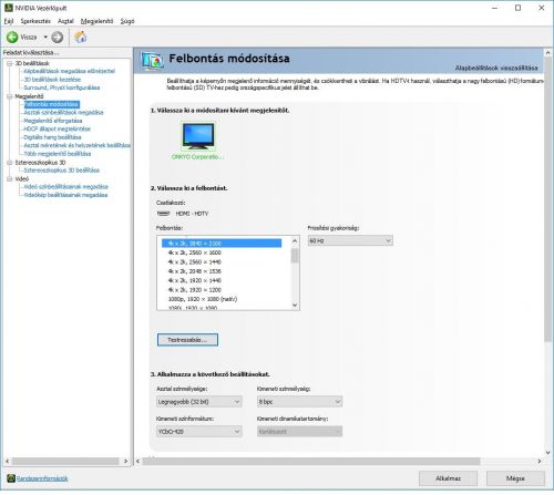

jedimesterek #22344 üzenetére
Tulajdonképpen nekem szerencsém volt a kábel vásárlásánál, mert akkor még nem tudtam hogy ilyen hossznál gondok lehetnek. Egyébként egy győri PC boltban vettem.
Viszont mindenképpen kipróbálnám a HDMI 1 vagy 2-es foglalatban is, ha eddig ezt nem tetted meg akkor tedd meg. Viszont előfordulhat, hogy viccelődik az NV driver, ha sehogy nem jó akkor a PC-re csak a TV-ét kösd rá és próbáld meg úgy. Arra figyelj, hogy először csak 1920-ra állítsd a felbontást és miután bejött az asztal akkor próbáld a felbontást és a frekit feljebb állítani. Egyszer nekem is sz@rakodott, talán még a drivert is újra kellett raknom.ui.: egy kis infó a HDMI kábelről. Sokkal fontosabb a minőségi High Speed kábel, mint hogy oda van írva a termék neve mellé az hogy 2.0 v 4k.
Egyébként blakey fórumtárs által linkelt Kácsa kábel jó választás, ha ma kellene vennem 10m-es HDMI kábelt akkor biztosan Kácsát vennék. A BD lejátszó és a médilejátszóhoz valamint az erősítő és a TV közé AudioQuest Pearl kábeleket vettem, a mélyládához pedig AudioQuest Black Lab-ot. Nagyon is számít a minőségi kábel.

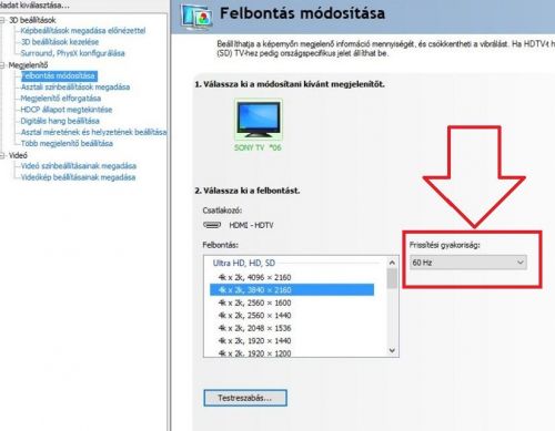

jedimesterek #22337 üzenetére
Örökké visszatérő téma a HDMI kábel verziója. Ne tévesszen meg hogy 2.0 néven árulják ettől még nem létezik kábelból se 1.4 se 2.0-ás verzió. Csak High Speed valamint kimondottan a minőségi gyártók kábelei tudják a 4k@60Hz-et. Főleg 5m fölötti hossznál számít a kábel minősége és 10m fölött már erősítős kábel az ajánlott. Megfizethető HDMI kábelek pl Delock, Inakustik esetleg AudioQuest habár utóbbi már drágább kategória.
ui.: nekem egy Delock 10m-es kábelem van, de tudja a 4k@60Hz-et (x8505b). Még esetleg megpróbálhatod másik HDMI-be dugni a kábelt, nekem a TV HDMI 1 és 2-ben hibátlanul működik.
(#22339) jedimesterek pedig annak a kábelnek jónak kell lennie, próbáld ki egy másik HDMI aljzatban is.
