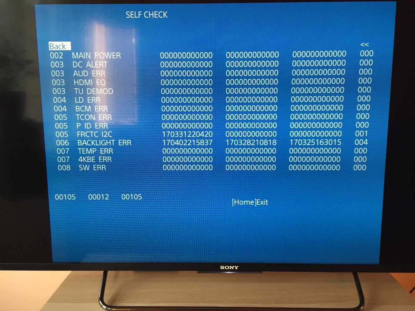

Nos, a szervízelés nálam is megtörtént, kaptam egy új tévét a 6 piros ledes probléma után.
Eléggé örülök, mert olyan tünetek is elmúltak, amikkel azt gondoltam már együtt kell élnem: nem ébresztgeti az új TV a rádugott eszközöket és éjszaka sem hozza rám a szívrohamot, mert nem kapcsol be hajnal 2-kor magától. Amikor az első estéje után felkeltem és láttam hogy "alszik" a TV-re dugott vinyó, már gondoltam, hogy jók leszünk.
Sajnos a már korábban emlegetett pattogás viszont jelentkezik, a hőtágulásra tippelek, mert bekapcsolás után kattog a TV, illetve ha kézzel megnyomkodom a hátsó panelt akkor elő is tudom hozni. Majd valszeg meghúzom még a talp csavarjait, mert mintha onnan jönne párszor a hang (egyébként katasztrofális a TV-talp helyzet, vicces, hogy prémium kategóriás TV-k alatt is olyan gyér talpakat látok, hogy ejjjj). Lehet, hogy már volt szétszedve ez a darab és ezért, de ennyi bajom legyen, nem hibás, úgyhogy ezzel együtt tudok élni.. A garija ráadásul újraindult..
Most a következő 2 hónapot eltöltöm a BFI állítgatással asszem, egyelőre Egyenletesség: min. Tisztaság 1 a nyerő

Igen írtad, próbálkoztam is vele. :-) mostmár egyébként a csere miatt mindegy is lenne, de mérnökemberként próbálom diagnosztizálni a problémát: azt még értem, hogy hibát okozhat a HDD, de hogy ez miért backlight error a végén az nekem elég misztikus.
Ahogy tudom a 2.5"-ös vinyók több áramot igényelnek, ezért tippeltem, hogy lehet igazad van és ez lesz a hiba, de pl. Ma nem jött a piros led tőle.
Az viszont többször is előfordult, hogy a távkapcsra/bekapcsológombra nem reagált a TV (ez hddvel meg nélküle is előfordult). Szóval most úgy látom a HDD nélkül sem okos minden, de nem segít rajta, az biztos :-)

Vicces a helyzetem, mióta bejelentettem a TV-t a szervízbe sikerült kitapasztalnom, hogy a külső vinyó (WD My Passport 1TB 2.5" :S ) ha rajta marad a TV-n éjjelre, akkor ébredek reggel a 6 piros villanásra. A service menüben ugye ott a backlight error, de ha nem hagyom rajta a vinyót éjszakázni akkor nem jön a hiba, amúgy meg fixen.
Létezik hogy ennyire ostoba vagyok és a 2.5" a baj? (HD sentinel szerint amúgy okés a vinyó)

Kis szervíz sztori: Bejelentettem a szervíznek a pár napja emlegetett 6 ledes hibát (küldtem nekik képet a service menuről is); azt mondták nem javítható, jövő héten kapok egy új készüléket. Remélem tudnak w809-et rendelni, ha nem akkor, drágábbat adnak helyette.
