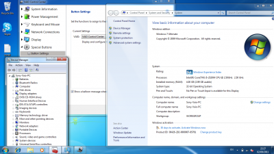

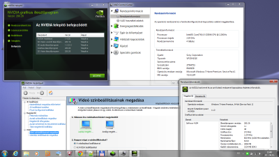

Udv!
A gyari konfigtol elter, megpedig BluRay van a gepben.
Windows 7 Ultimate 32 Bit telepitese es driverezese 64bites driverekkel
A windows telepitese
1. Windows lemez beilleszt es ujraindit.
2. Egyenei telepitesi mod.
3. A 13.5 GB-os rejtett particio kivetelevel, minden torlese.
4. Itt en 1 particiot hagytam a Windowsnak (ki, hogy szereti)
5. TelepitesAz illesztoprogramok es szoftverek
A kovetkezok kivetelevel mindent tolts le innen- Atheros Bluetooth Adapter
- Atheros Wireless Network Adapter
- Ethernet Driver
- SFEP Driver
- Nvidia--------------------------------------------------
01. Sony Shared Library
- Ujrainditas
02. Sony Notebook Utilities
- Ujrainditas
- Kiabalas, hogy nem eredeti az akksi - Ctrl+Alt+Del - Folyamatok - ISBMgr.exe > Leallitas
03. SFEP Driver
- Eszkozkezelo > Ismeretlen Eszkoz - Jobbklikk > Illesztoprogram > "a letoltott SFEP"
- > SFEP Driver (Sony)_8.0G_8.0.0.1\SFEP,inf
- Ujrainditas
04. Touchpad Driver
05. Audio Driver
06. Intel Wireless Display Driver
07. Chipset Driver
08. ME Driver
09. SATA Driver
10. Intel Graphics Driver
11. A letoltott Nvidia driver
12. Ethernet Driver
13. Realtek PCIE CardReader
14. VAIO Smart Network
15. VAIO Care
16. VAIO Location Utility
17. Atheros Wireless Network Adapter
18. Atheros Bluetooth install
- Semmi sem tortenik...
- Eszkozkezelo > Bluetooth > Altalanos BlueTooth > Jobbklikk > Driver frissites
- > Magam Valasztom > C:\Program Files\Bluetooth Suite\Drivers\athdfu.inf > BlueTooth Module 2.1
- Ne erdekeljen, hogy kiabal a Windows, csak telepitsEgy ujrainditas es ha szerencses vagy, akkor minden mukodik.
Jelenleg az FN funkciok mindegyike mukodik.
Kb egy oraja hasznalom akksirol, de meg 77% azaz 3h37min van meg hatra.
Remelem hasznos lesz valakinek.
