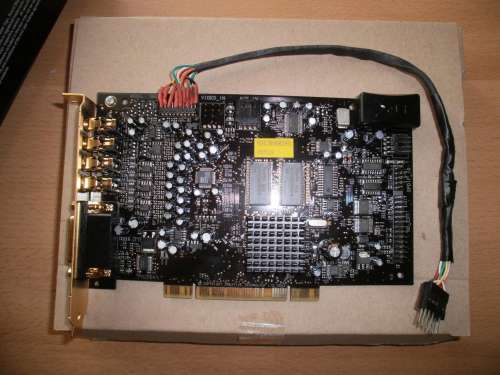

Kérdeznék, aki tud, segítsen legyen szíves! Van egy Audigy 2 hangkártya a gápemben, ezt cserélném egy X-Fi XtremeGamer Fatal1ty Pro Series kártyára. A mostani kártyát egy Roccat Kave fejhallgatóval használom. 4 db jack kimenettel, a fejes valódi 5.1 hangzása miatt. Az Audigy 2-vel rendesen működik, a X-Fi XtremeGamer Fatal1ty Pro Series-el is működne? Már csak azért, mert az Audigy 2-nek több kimenete van, az X-Fi XtremeGamer Fatal1ty Pro Series-nek csak 4. Vagy a képeken csak ennyit látok. Szóval a kérdésem, ebbe is simán bedugom a 4 jack dugót és rendes 5.1et kapok, mint az Audigy 2 kártyával, vagy kell vele mókolni valamit?
Satyricon
Energie X
#11829
Nem tudom milyen jellegű oxidálódásra gondolsz, de ha csak be van mattulva, vagy el van színeződve az érintkező, akkor veszel sidol-t, és teszel keveset a fülpiszkálóra, majd bele a lyukba
Megtakarítod vele az érintkezőket, majd tiszta fülpiszkálóval leszeded róla sidol-t. A végeredmény olyan lesz, mint új korában! Ha a fülpiszkáló nagy, akkor 1 kevés vattát tekersz a fogpiszkálóra. Ha esetleg valami kis szöszmösz benne maradt volna, akkor pedig vékony csipesszel kiszeded. ennyi.Legalábbis én ezt csinálnám!

Vettem egy Creative X-FI Titanium kártyát, de bárhogy bűvészkedek se az eredeti se letöltött driverrel nem akar működni. Win7 X64-em van fent. PAX MASTER PCIe Titanium Driver Suite 2013 V1.00 Default Tweak Edition drivert letöltöttem hátha, de azzal se megy a telepítés. Mindig hibákat dob, valami temp mappát ír meg layout.bin fájlokat. Hang az van. de nincs semmi beállítási lehetőség se equalizer se semmi.. Nem értem
