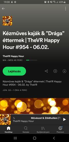

Ok. Kipróbáljuk, de vannak még bajok. Ezt most vettem észre:
A felső streamet hallgatom amire az van írva, hogy lejátszás. Tehát az fut. De alul a lejátszási sáv azt mutatja amit az alkalmazás indításakor először indítottam. A lejátszási sávban lévő play gombra nem reagál, ugyanúgy ahogy a bt füles play gombjára sem. Ha a zöld "Lejátszásra" kattintok akkor a futó stream torpan kb 0.3mp-t, majd folytatja.
A hangerő megy fülesen, és a telefonon is, csak a play nem.
Egyre gyanúsabb, hogy nem a füles a baj.Elvben az appot beraktam a soha el nem alvó alkalmazások közé, hogy háttérben is kapjon erőforrást, de semmi nem változott. (Az első gyanúm az volt, hogy az android bealtatja, és az a baj)
