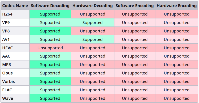

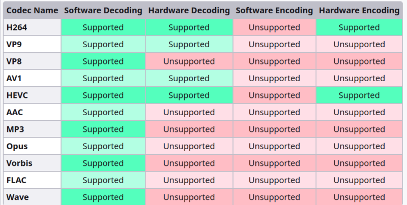

ohh, belefutottam egy probléma, hogy az opensuse ilyen-olyan jogi dolgok miatt nem támogat bizonyos video kodeket...
ez így nem lesz jóGPU: az, ami a 9800x3d-ben van
gyári firefox:
flatpak firefox:
sajnos ez így nekem elég súlyos probléma, mert lényegében minden programból, aminek köze van a videolejátszáshoz vagy valamilyen streaminghez, oda kell a flatpak verzió vagy hozzá kell adni valamilyen nem hivatalos külsős repository-t
utóbbit nem szívesen csinálnám, plusz nem is tudom, hogy tumbleweed-del hogyan tudhatnak szinkronban lenni
a flatpak-et meg nem szeretem..Nem lesz semmi baja ha packmanből teszed fel. Lényegében "gyári" repo, csak nem opensuse domain alatt fut jogi okok miatt. Bár régebben opensuse.hu domain alatt simán elérhető volt az egész.
tlac
gyári firefox:
flatpak firefox:
