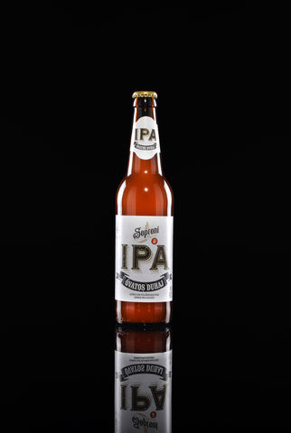

Egy fényszűkítővel (Snoot) külön ki tudod lőni a címkét. Fog csinálni egy becsillanást az üveg nyakánál valószínűleg, azt PS-ban kiszeded és ennyi. Ha nem akarsz ezért külön most snoot-ot venni, de van plusz vakud, akkor egy wc papír gurigájával is meg lehet oldani

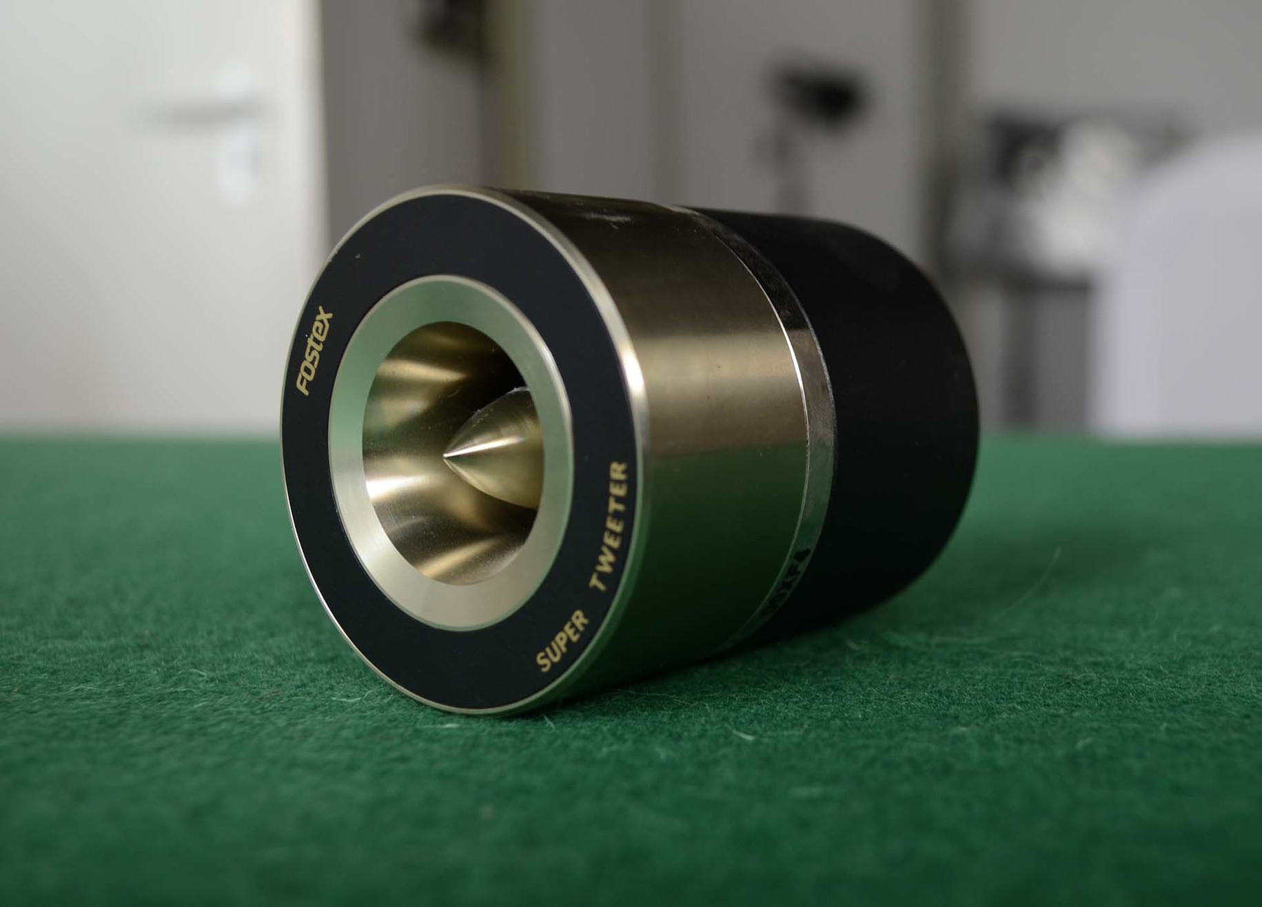

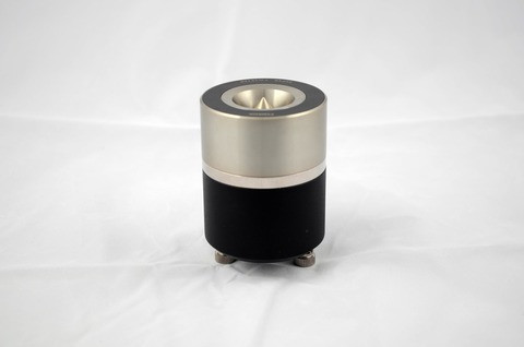

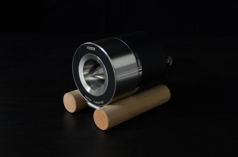

Eléggé problémás ezen a fényes műanyag alátéten fotózni. Mivel fényes, ezért a fény is visszaverődik róla, becsillan. Hogy lehet ezt kiküszöbölni?
rockyka
matyi012345
#319
Ááá dehogy is. Ahhoz nem elég az a világítás amivel mi rendelkezünk. Marad a néhány nézet egy terméknél és a photoshop bűvészkedés. Egyébként aránylag sikerült full fehér környezetet létrehozni a tárgysátorban. Két oldalról világítottam be, és még felülről is, így csak közvetlenül a tárgy mögötti hátteret kellett kivágnom. Szükség lenne még 1-2 lámpára, amivel közvetlenül a hátteret világítom meg és akkor talán minden jó lenne.

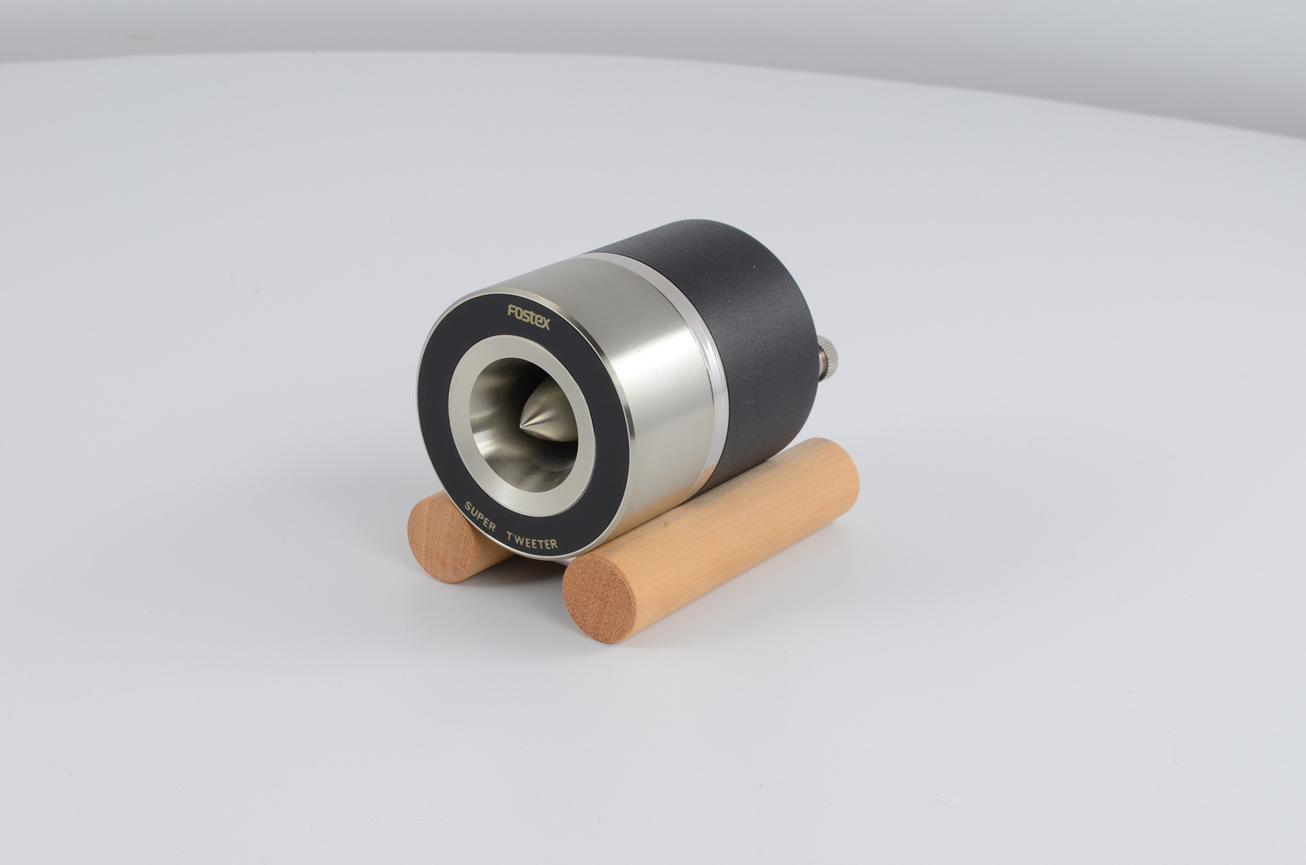

Én a kis fa-alátétet továbbra sem értem:
- ha nem része a terméknek, akkor ne legyen a képen, mert csak kérdéseket szül
- ha utólag kellene körbevágnod, akkor a tükörképe még ott marad a termék oldalán.Helyette tedd le csak alátét nélkül, vagy kis blue-tek-kel ragaszd le hátulról (vagy cellux-szal, rágóval, bármivel :-) ).
Plusz utólag ilyen felületet nehéz photoshopban letisztítani. A belső kúpos része még nem teljesen tiszta. Próbáld megtörölgetni.
És figyelj rá, hogy a felirat vagy függőleges legyen vagy nagyobb szögben dőljön. A kis eltérések a függőleges / vízszintes tengelytől zavaróak. Legalábbis nekem.
A hátul látszó csavar kell a képre? Nem értek hozzá, de nélküle jobban nézne ki.
Ha több kép is kell, akkor ez jó nyitóképnek, utána kellene minden oldalról 1, ha lehet méretezve. Nomeg egy kép ami használat / beépítés közben mutatja.

Photoshop-ban ki lehet venni. Ha webre készül akkor úgyis meg kell csinálni a hátteret, hogy illeszkedjen az oldalba, vagy ez nem volt kérés? Nálam általában azt kérik. RGB 255-255-255 fehérre. Pen tool-al könnyen körbe lehet vágni.
Én valami ilyesmi utómunkára gondolnék elsőre, bár a szög még mindig nem tetszik és a hangszóró felöli derítést kicsit kevésnek tartom. Egyébként ez már használható, sokkal jobb mint amit elsőre feltöltöttél.

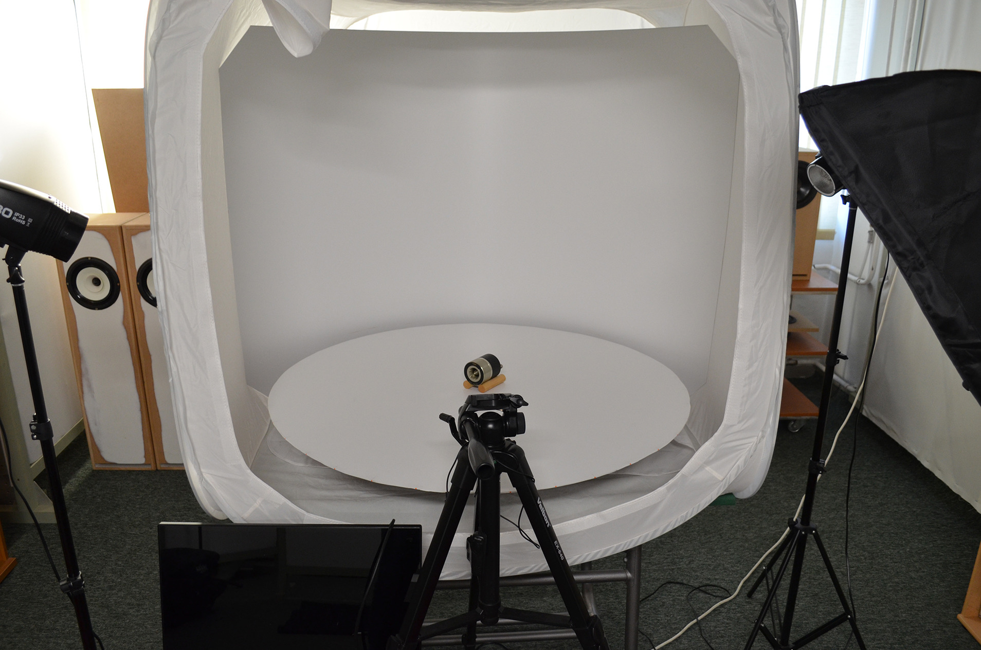

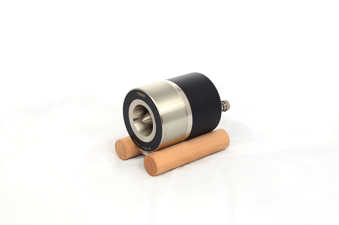

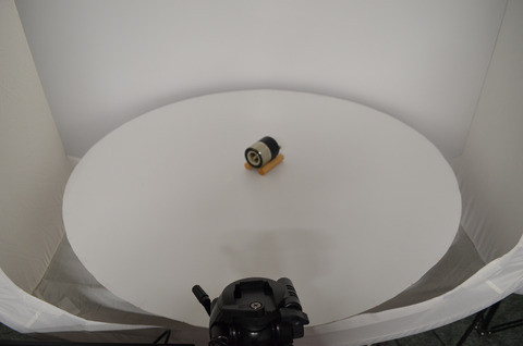

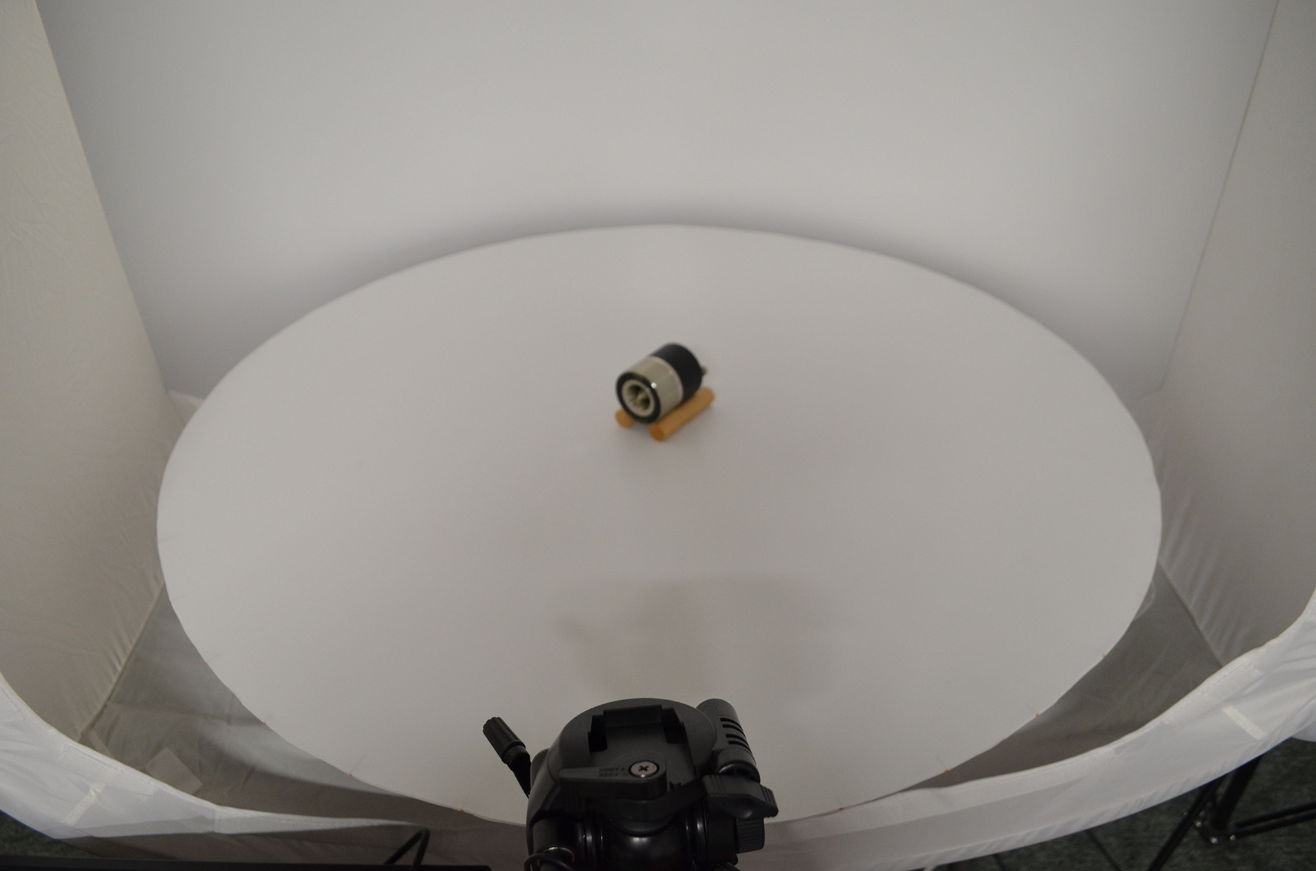

f/16 1/10s ISO100 18-55@44mm
Itt csatoltam a környezetről is képet. A fotón direkt hagytam rajta a forgóasztal görbületét. A kérdés az lenne, hogy ezt valamilyen módon el lehet e tüntetni a képről úgy, hogy a valóságban amúgy ott van
Jóval nagyobb tárgyakról is kellene készítenem 360fokos képet, de ezt a görbületet nem tudom kiszedni. A kör lemez árnyékot vet a háttérre... Esetleg másfajta hátteret kellene alkalmaznom, vagy valahogyan be kéne világítanom a problémás részre? -

A sátor a tükröződő felületek miatt lett véve. Próbálgattam anélkül, de elég nehéz feladat úgy "tükröt" fotózni, hogy ne jelenjen meg benne semmi a környezetből. Minden irányból fehér lapokkal vettem körül, de még az se bizonyult elégnek, pláne hogy a szobában ahol fotózok van némi zavaró fény is, ami elszínezi a felületet.
matyi012345

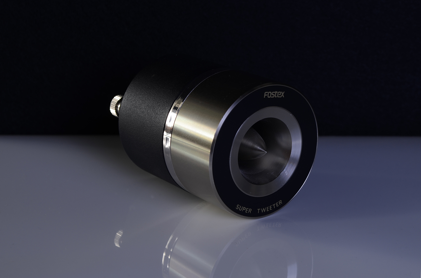

Jobb mint volt, de kéne még csiszolni. A sátor nem kell, csak a plexi alá. Lejjebb vinném a kamerát és jobban a kamera felé fordítanám a hangszóró részt. A testére ráfektetném az egyik boxot párhuzamosan, a másikkal pedig a hangszóró részt világítanám, a harmadik vakuval meg fehérre kéne lőni a hátteret. [link]
Ilyesmi végeredményt kapnál ezzel a megoldással fehér plexin.

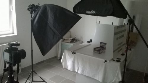

A munkahelyemen rám bízták azt a feladatot, hogy a webáruházunkba készítsek fotókat a termékeinkről. Fotós előképzettségem nulla, így nem egyszerű a helyzetem. Eszközöket vehetek a fotózáshoz, de azt is nekem kellene kitalálnom és beadnom rá az igényt, hogy mikre lenne szükségem.
(Eszközeink: Nikon D5100as gép 18-55m-es objektívvel, fotóállvány, 3db állítható studióvaku, rádiós vaku távkioldó, 2 db softbox, 1 db 120x120as tárgysátor)
Ennyi elegendő lehet egy viszonylag normális webáruházfotó elkészítéséhez? A gépen miket kellene beállítgatni és a lámpákat hogyan kellene elhelyezgetnem? Elnézést ha valamelyik eszközt rosszul neveztem meg, kb. egy hete volt először fényképezőgép a kezemben, így tulajdonképpen semmit nem tudok a mesterségről...

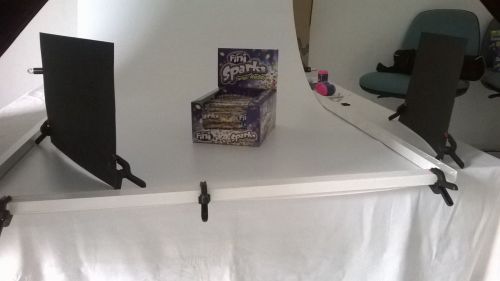

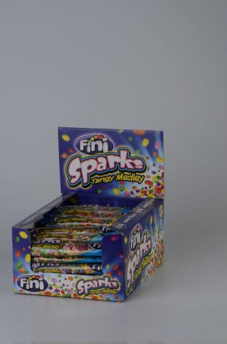

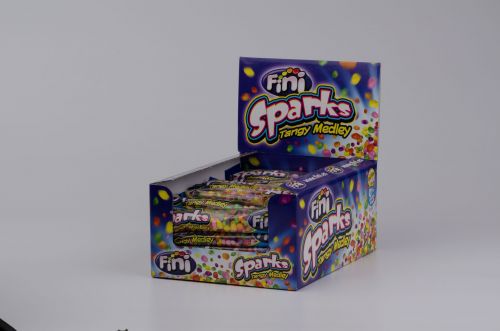

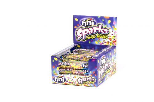

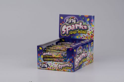

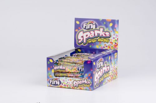

Kísérleteztem ismét egyet, ilyen beállításokkal:
Tulajdonképpen annyi történt, hogy a doboz oldalával párhuzamosra állítottam a boxokat. Így szerintem elég tűrhető eredményt értem el, a hátteret leszámítva. Még mindig Fini saprks!
Így a doboz szembelevő oldalán az alja és a teteje is ugyanolyan lett, az oldala kicsit még eltérő, de ez lehet az én hibám, szerintem ez is megoldható, csak már nem vacakoltam tovább.
Szóval így már tetszik a doboz, viszont nem tetszik a háttér és a ronda árnyékok. (Nem baj ha van árnyék, de ezek szerintem nem a legjobbak.)
Gondolkozom, hogyan oldhatnám meg, hogy fehér legyen a háttér. Ha egy harmadik vakuval megvillantom a hátteret, attól tartok, hogy csak mögötte lenne teljesen fehér, a doboz előtt és körülötte maradna szürke. Ha feljebb emelem a boxokat és lefele döntöm, akkor ugyan fehérebb lesz a doboz körül, de vissza is verődik a doboz aljára, oldalára, így azok más árnyalatúak lesznek.
Már kezdem kicsit unni igazából. Már azon vagyok, hogy jó lesz ez így ahogy most van, és körbevágom a tárgyakat, ahogy eddig is tettem. A bonyolultabbakat - amik általában kisebbek, cukrok kis csomagolásban, vagy mint pl. ez a Sparks kiöntve a zacsijából - pedig úgy fotózva, hogy közben törekedve a minél fehérebb háttérre. Utána kis PS babrálás és meg is van a tökéletes fehér háttér.
Ez megy is, viszont a dobozt és a kiöntött cukrokat a végén egy képre kell helyeznem, az meg hülyén néz ki, ha a cukroknak van árnyéka, a doboznak meg nincsen, mert az körbevágott. Cukrot nem vagyok hajlandó körbevágni, és árnyékot sem
Tehát a megoldás az lenne, ha a dobozt is le tudnám minél fehérebb háttérrel kapni.
De az az ami még mindig nem megoldott...

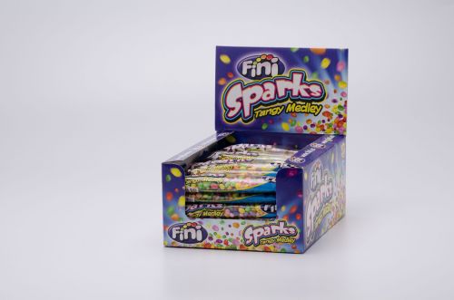

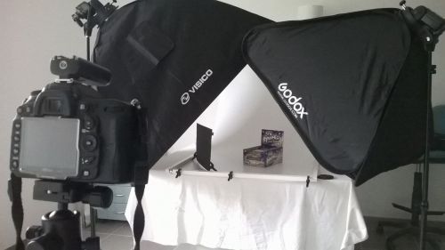

Na úgy fest, megvan a megoldás. Kipróbáltam azt, amit egyel feljebb linkeltem videót, és így működik a dolog.
De ez csak tényleg próba volt, mivel nincsen 3 fényforrásom.Ha a hátteret megfelelő távolságba helyezem, akkor nem verődik annyira vissza a tárgyra a fehér fény, hogy bezavarjon.
Valamivel nagyobb háttér kell majd (szerintem egy fehér lepedőt fogok kifeszíteni), illetve vastagabb plexi, mert meghajlik a tárgy alatt és ennél vannak nagyobb és nehezebb dolgok is. Mondjuk max. 2-2.5 kg, de az nem túl nagy méretű, tehát lehet közel az alátámasztás. Ehhez milyen vastagságút ajánlotok? Bp-en hol érdemes ilyet venni? (teljesen átlátszó)Szóval így teljesen kiég a háttér (nem volt elég nagy a háttér, alulra nem jutott már, illetve rendszervaku nem elég erős 1/1-ben sem, azért maradt hely, ahol nem égett ki teljesen) nem kell ps-ben bajlódni, és így normálisan lehet foglalkozni csak a tárgy megvilágításával.
Viszont ezzel sem vagyok teljesen elégedett, mert még mindig nem ugyanolyan a doboz alja és teteje. (oldalát most nem nézem, az egy vakuval simán jó lett volna) A sparks feliraton látszik, hogy az alja valamivel szürkébb. Most meg a plexi verődik vissza rá? Vagy mi van?
Ezen a képen csak 1 rendszervakuval villantottam balról, jobbról derítés, de az nem elég hatékony szerintem. Kell a két fényforrás a tárgyra.
Szóval most azon agyalok, hogy a vastagabb plexin kívül még be kell szereznem egy studióvakut is, ami elég erős a háttér kivillantásához. Így maradna 2 rendszervakum a tárgyra.
Mit ajánlotok? (olcsó kategória

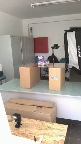

Most arra gondoltam, csinálok egy kisebb emelvényt erre a meglévő tárgyasztalra és vágok különböző méretű merev fehér lapokat, az adott doboznak megfelelő méretűt, és arra rakom a dobozt. Így talán nem tükröződik annyi fehér vissza. (Csak így meg annak a kisebb lapnak a szélei fognak látszódni. Lehet valami merevebb átlátszó plexi kellene, és úgy megemelve a dobozt a tárgyasztaltól.)
De az is megoldás lehet, hogy megemelem valamivel a dobozt (ami nem látszik és kicsit fentről is fotózóm), és a cukrot meg külön fotózom
Mindenesetre így felső box állással nem tetszik a csomagolásokon megcsillanó fény, illetve valamiért nem tudom úgy deríteni a doboz jobb oldalát, hogy az szép legyen. -

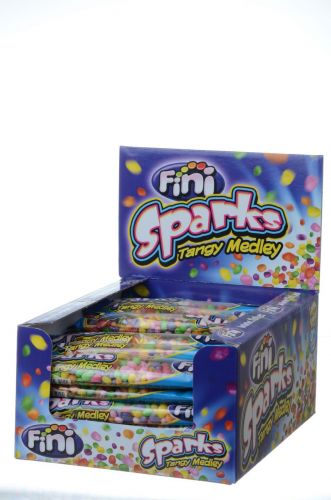

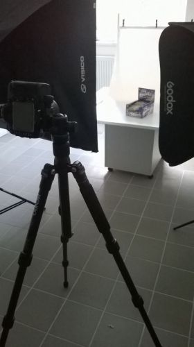

Megpróbáltam, de így a csomagolásokon fénycsíkok lettek.
A derítés nem igazán ment, próbáltam pár centiről, döntve, függőlegesen, de nem lett szép a doboz oldala :/
Lehet kicsit nagyok a boxok (80x80, 100x80) de hát ez van...
Ha előre hozom a fenti boxot, mi marad a háttérre? (kellene egy 3. vaku, de az most nem lesz...) -

A boom kar softboxát engedd be fölé és hozd előrébb kicsit előrébb, ne teljesen a tárgy fölött legyen. Utána annak megfelelően hogy mennyit fordítottál a dobozon, hozd egy kicsit balra. Először így lődd meg, utána meglátod mi kell még. Jobbról lehet majd deríteni kicsit egy megemelt softboxal.
#74459392
matyi012345
#274
van boom kar, mindjárt meg is próbálom. (elsőre azzal rémes(ebb) lett, azért nem is erőltettem)
de a jobb oldal honnan kapja utána, derítsek? -
matyi012345
#74459392
#271
Azok a kartonok nem sokat számítanak így. A jobb oldali lényegében semmit. Az a baj, hogy ahol az van, onnan egyébként sem jönne fény a dobozra. Ahhoz hogy a fény visszatükröződjön kell egy felület, ott pedig egyébként sincs semmi, ahogy elnézem inkább csak a vakut árnyékolja. Másik pedig, hogy a vakukat meg kéne emelni, főleg a jobb vakut minimum 40 centivel. Így a legerősebb fényt az asztalod kapja, aminek nem kéne és ez is okozza ezt a dolgot ami a probléma. Ha van boom karod akkor azon kéne fölé belógatni a boxot, úgy, hogy teljesen lefelé nézzen és a tárgy fölött legyen úgy, hogy kicsit elé belóg. Ha nincs akkor is meg kéne emelni a boxokat és jobban dönteni, ha ez még mindig nem elég akkor a boxot kell kimaszkolni kartonnal, úgy hogy feleslegesen ne világítson oda ahova nem kéne. Ha fölé be tudnád lógatni egyből meglennél vele szerintem. Jó lenne ugye egy modellfény, azzal percek alatt be lehet állítani mindent, így nehezebb.

Na készítettem pár fotót gyorsan.
Itt 1/8 - 1/16, bal elől fekete karton, ami most nem tűnt jó ötletnek, a doboz jobb lett, a cukorkák túl sötétek
Itt 1/8 - 1/16, bal oldalt elől a fekete karton maradt és bekerült jobboldalra is egy, aminek nem is tudom lett-e bármi hatása, kicsit messzire raktam, közelebbre téve nagyon betakart és sok árnyékot vetett a táblára
és az utolsó kép, ps-ben levels állítása után teljesen fehér háttérrel.
látszik, hogy a doboz szembelevő oldala alul más színű, mint felül, illetve az oldala is más
ezeket szeretném valahogy egységessé tenni
és sokszor bekerül a kibontott cukor a doboz elé, tehát nem csökkenthetem drasztikusan a hátteretszerk: most se nagyon rendezgettem el a cukorkákat, és a doboz se legjobban van...

Arra a felületre tekints úgy mint egy tükör! Ha síktükör lenne ott, és egy lézer pointer-rel a kamera mellől belevilágítanál, akkor a háttéren megjelenő piros pont mutatná, hogy "mit lát a tükör", tehát hova kell tenni a fekete kartont, hogy a fehér háttér helyett a feketeséget lássa (a kamera). Szerintem ez a dobozzal is működik, van annyira fényes a felülete, hogy a pointer vörös fénye a háttér megfelelő részére tükröződik, na oda tedd a feketét, ne a tárgy elé.

matyi012345
#267
Nem nagyon utomunkaztam, szoval siman mehet ra meg ez-az.
a vagas a dof miatt van, igy is mar f14, 85os obival (apsc). A hatter valoban adott, 60 szeles 130 hosszu, sokfele meretu termek van. Na de holnap lefotozom az egesz cuccot egyben, ugy egyszerubb, mint leiirni
Azert nem hoztam elorebb, mert szeretnék némi feher eloteret (ps-ben az se sok ido, de ha nem muszaj, nem foglalkoznek vele) illetve sokszor valamit be is tennek az eloterbe, mint a fenti kepen -

Ez már sokkal jobb, kicsit világosabb de nem vészes. Érdekes, hogy nem sikerült a kartonos dolog, nekem ez általában bejön, bár hozzá kell tennem hogy én mindig akkora felületen fotózok amekkora éppen kell mivel ezzel ezen problémák megelőzhetőek. Üvegen pl. sokszor előjönnek "ál-élfények" alul és két oldalt, mivel az alap és a háttér is fényforrásként működik ha meg van világítva. Ahogy elnézem azért Te nem spórolsz a kivágással sem és így elég nagy a lehetősége az ebből adódó reflexióknak. Egyébként Photigy-be is régebben töltött fel egy srác képet hasonló problémával, csak Ő egy tégelyt fotózott. Ott is azt javasoltam, hogy a felesleges részeket a háttérből kartonozza le fekete kartonnal vagy bármilyen minimálisan fényvisszaverő anyaggal, vagy használjon kisebb hátteret és végül neki bejött a dolog. Eleje is szebb, ha annyira előhozod amennyire csak lehet. Távolról világítást összeállítani meg ilyet kitalálni amúgy eléggé nehéz, de azért nem lehetetlen. Egyébként így innen nézve egy kis curves még ráférne, sötétebb tónusokból kicsi vissza, közepesen világosakra kicsi plusz, kontrasztosabb lenne. És ez nem helyi dolog tehát egy automatizált folyamatot be tudsz rá állítani tehát konkrétan nincs vele munka, csak egyszer, ha nagyon hasonlóak a tárgyak. De aztán lehet hogy nekem fáradt a szemem mert egész nap a monitort kuksolom
#74459392
Már annyiszor megnéztem, hogy nem tudom eldönteni, zavaró-e, hogy a jobb oldal fényesebb.
Itt annyi történt, hogy bal előre beraktam egy fekete kartont, ezzel a doboz eleje szebb lett, jobb oldalra nem raktam semmit, mert nem tudtam úgy beállítani a kartont, hogy az az egész jobb oldalra hatással legyen. Holnap ezt azért még újra próbálom. Levettem mindkét vaku erejét, így nem égett ki a háttér teljesen, szürkésebb lett.
Ps-ben levelsben állítottam, így tökéletes fehér lett a háttér. Végül is ennyi ps még belefér termékenként
szerk: itt most nem foglalkoztam a cukorkák szép elrendezésével, kifejezetten csak a fények beállításával kísérleteztem
#74459392
Hát nemigazán sikerült. Beraktam egy fekete lapot a doboz elé, úgy az eleje is jobb lett, viszont oldalra nem tudom úgy elhelyezni, hogy a teljes oldalát "lefedje". A másik meg az, hogy mindez "hiába" mert a fehér háttér miatt a doboz aljára visszavetül a fény, így az fakóbb, mint a doboz többi része. Hiába a fekete papír.
A doboz oldalára visszatérve, gondolom azért ilyen fényes, mert a vakukkal akarom kiégetni teljesen a hátteret. Ha gyengébbre veszem, úgy már elfogadhatóbb a helyzet, csak nem lesz teljesen fehér háttér. De a doboz alja akkor is fakóbb marad.
Most arra gondoltam, polárszűrővel lehetne két képből összerakni. De ez az ötlet sem tetszik, mert minél kevesebb ps-el akarok egyszerű, teljesen fehér hátteres képeket készíteni.
Ötlet?

De Lerajzolom, hogyan volt a beállítás. Nem nevetni

Tegnapi első borosüveg próba képem. Üveg hátulról átvillantva (80x80 softbox, előtte fehár opál plexi), cimke snoot-tal kivilágosítva. A problémáim, amikhez tanácsot szeretnék kérni:
-Amit hátulról villantok át, ott a két szélén nem lesz jól határolható él, mert a szembefény ott villanik ki erőteljesen. Mit tudok ezzel tenni?
-A snoot kicsit rávillant a cimkén kívüli részekre is. Ez szabályozható még jobban, vagy szokjam meg, hogy ezt PS-ben kell kiszednem?
Az üveg kupakján lévő fóliát túl sötétnek találom (mert ugye nem világítja meg semmi), erre ilyenkor mi a megoldás?
Természetesen szívesen veszek minden tanácsot, ötletet és kritikát! Köszi!

Modellfény nincs, mivel rendszervakuk vannak (mert a mobilitás miatt kompromisszumot kellett kötni), a boom karom pedig még nem jött meg.
Az a baj, hogy fényes a felületük, és amint nincs a fény útjában az opál plexi, egyből tükröződik a fény. -

Egy avonos doboz belülről 45°-ban beleragasztva terelőlapokkal azon alufólia és sima háztartási sütőpapír/zsírpapír /egykutya/ a "fényszórója". Rendszervaku a fólia felé fordítva. Egyébként nem nagy 29x40cm-es. Igen kell még egy vaku és egy softbox és jól el fogok szórakozni szerintem is.
Szerinted valami olcsó stúdióvaku, ami tudja a slave funkciót jó lenne vagy valami slaves rendszervaku is elég lenne? -
