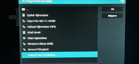

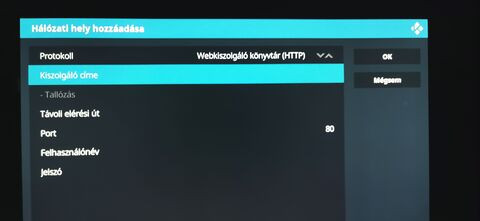

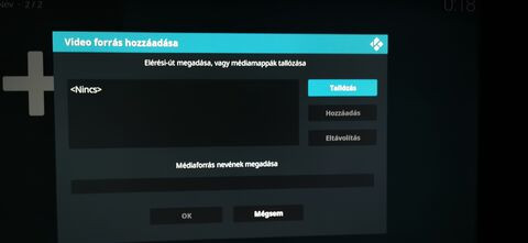

subset
A tutoriált nem tudom honnan kellene kezdenem....
Tételezzük fel, hogy telepítettél egy apache szervert ami működik is, és a megosztani kívánt mappád a "/data/filmek".
A default config (vhost) file-t kell úgy beállítani, hogy legyen könyvtár listázás ( "Options +Indexes" - sor)
Például:<VirtualHost *:80>
ServerAdmin webmaster@localhost
DocumentRoot /data/filmek
<Directory /data/filmek>
Require all granted
#DirectoryIndex disabled
Options +Indexes
</Directory>
ErrorLog ${APACHE_LOG_DIR}/error.log
CustomLog ${APACHE_LOG_DIR}/access.log combined
</VirtualHost>
# vim: syntax=apache ts=4 sw=4 sts=4 sr noetEzek után csekkolod, hogy webböngészőből látod-e a tartalmát a mappádnak.
Ha igen...
Kodiban
Videó forrás hozzáadása -> Tallózás
-> Webkiszolgáló könyvtár (HTTP)
Majd megadod a szervered IP címét....
Ezek után ahogy a második képen is láthatod hozzáadja az "Új megosztás keresése" listához a webszerveredet, amit utána mint forrás már hozzá tudsz adni az kodi adatbázisodhoz... -

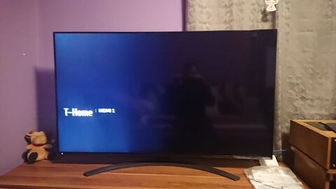

nicky211
Nagyot csalódtam benne pedig mind a három tv lg volt amit vettün de most elbizonytalanodtam! Ez a tcl meg annyira uj fosok rá beruházni az oled meg kicsit drágának tartom bár az adatok alapján jónak kéne lenni de ezt a lg-t is szarrá sztárolták oszt ehun van-e de ahogy nézem ezek az edge led-tchnológiával szereltek több panasz van mint a direkt-led-el lévökre! Kíállítba meg sehol nem tudok ahol meg lehetne személyesen nézni milyen idebasszák oszt 2 heteket várjak mire kicserélik!
nicky211
tuti ki van kapcsolva hidd el
nicky211
Ki van kapcsolva !!
freborr
Vettem egy 55x815-öt teljesen elégedett vagyok vele kivéve hogy semmilyen eszközről nem tudom használni a chromecastot egyszerűen nem látja semmi se laptop se mobil elég idegesítő mert van mellette Samsun és LG tv is de azokkal nincs gond.
Van valakinek ugyan ez a típus? -
KRoy19
nicky211
#1201
Mondom.
Kapcsold ki a local dimminget.
Akkor sehol nem sötétül el a háttérvilágítás és olyan lesz az egész kép mint most a jobb oldal.
A fekete sosem lesz fekete Lcd tv-nél, pláne nem egy ips paneles tv-nél (Lg).
Va paneles tv-knél jobb a helyzet, de ott is zavaró tud lenni a jelenség.
