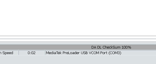

Dugd a telót akku nélkül a laptopra, ha hallod a hangot mintha kapcsolódna aztán leválasztana majd megint kapcsolódna... ha azt hallod, akkor mehet a telepítés
Szájbarágósan csak neked
- a telót lehúzod a gépről, indítod az flash tool-t,
- betöltöd a letöltött "gyári" romból a scatter fájlt,
- a gyári recovery helyet kitallózod a CWM recoveryt,
- rákattintasz a "Download"-ra ,
- rádugod a telót a laptopra akku nélkül,
- vársz amíg sárga sáv végigfut(ha ez megindul akkor megy a flash, ha nem akkor kapsz vmi. hibaüzenetet)
- ha végigment, akkor leokézod a zöld pipát,
- a telót lehúzod , akkut berakod és elindítod és vársz sokat (ez még csak a 4.2-es gyári ROM).
- leállítod a telót,(következik a CWM recovery indítása),
- először megnyomod hangerő fel gombot (nem engeded fel) majd a bekapcsológombot is nyomod kb. 8 sec-ig majd a bekapcsolót felengeded, a másik gombbal körbeléptetsz a "recovery-fastboot- normal" menüben a recovery-re.
- a hangerő le-vel belépsz a recovery menübe.
- végigjátszod "wipe" dolgokat majd telepíted vmelyik KK rom-ot az "Install zip from SD card" menüpontban.Ezek a dolgok azonban már szépen le vannak írva az összefoglalóban

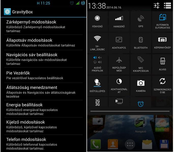

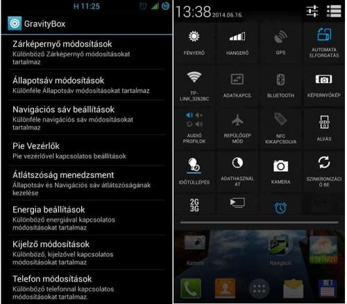

Mint a Needromon is írták már, a 3.5.2-s Gravity Box már tudja a szükséges állapotsáv módosításokat (akku, óra dátum)

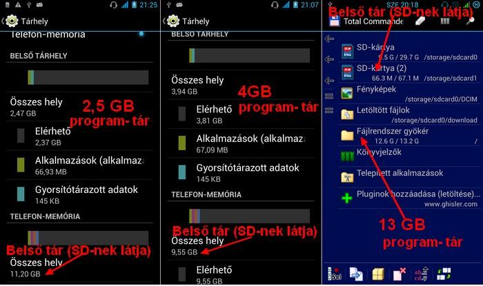

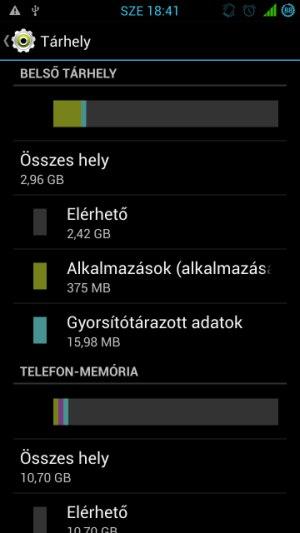

Igazából a te pontatlanságod miatt válaszoltam azt amit előzőleg. Hol látsz te 13GB-ot?
A te particionálásod kb.2,5GB belső tár és 12GB telefon memória (nem 13 GB )
Ellenben a linkelt hozzászólásban szerepel a meghajtók cseréjének említése is ( ha nem működne simán "Az alapértelmezett írás lemez" a Telefon -memóriára állításával a dolog).
Csak olvasd el újra figyelmesen .
kamillo67
vargaroli
#1605
Olvasd el ezt
Írtam, hogy a 13GB-ra állított tárhely nem a "belső SD" hanem az a programtár. Sajnos aminek így semmi haszna, mert soha nem tudod majd kihasználni!

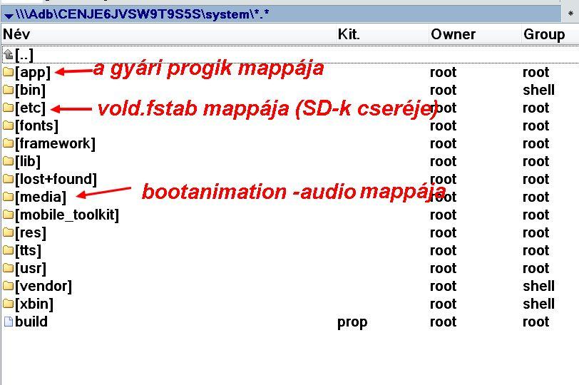

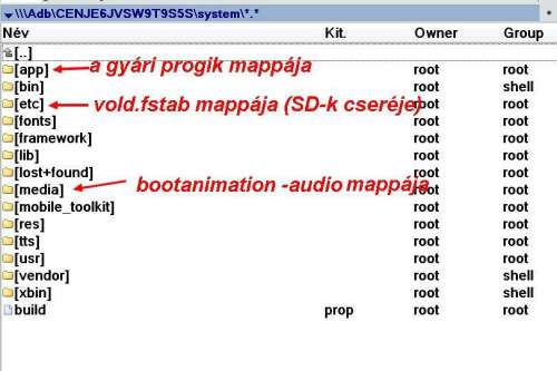

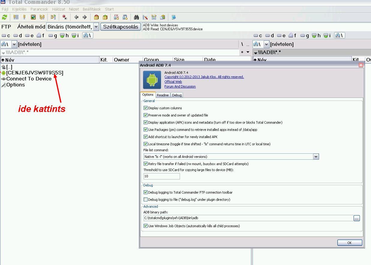

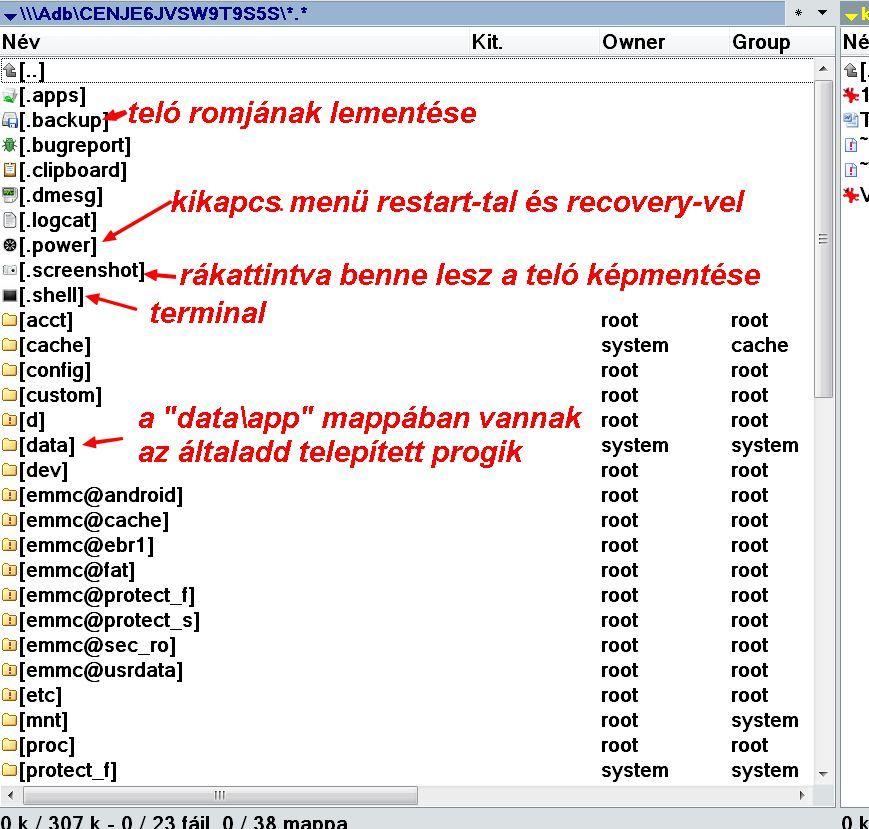

Telefon "matatása" a Total Commander-ben.
Akik még a DOS-os időkben kezdtek el PC-t használni, azok biztos ismerik a Norton Commander-t, így ők valószínűleg a windows alatt is használnak valamilyen jobb fájlkezelőt (pl.Total Commandert, röviden csak TC-t) az „okos” intéző helyett. Akik meg/még nem használták, azok is kipróbálhatják…
A TC nagyon jó kis fájlkezelő, azonban az ADB plugin-nel már alkalmas szinte bármilyen droidos cucc matatására is (én is használom: telefonnal, tablettel, okos-órával, TV-box-szal)
Jelenleg a legfrissebb ADB plugin a 7.4-es (cseh fejlesztés), ami már elég sok mindenre képes. (részletek, letöltés)Fontos megjegyezni, hogy rootolt eszköz estén a hozzá nem értők átmenetileg téglásíthatnak is egy nem megfelelő (másolás-törlés) művelettel, ezért mindig legyen a cserélni (módosítani) kívánt fájl-ról ,ROM-ról mentésünk.
A TC ADB használathoz szükséges:
- TC verziója legyen 7.x (javasolt a 8.0 feletti)
- ADB plugin telepítése (letöltés>a zip -re dupla kattintás a TC-ben > plugin automatikus telepítésének engedélyezése)
- a szükséges USB driverek telepítése (használd 105kacsa csomagját), összedugni a telót a PC-vel vagy WIFI-n keresztül(1x próbáltam, de müxik úgy is)
- az „USB hibakeresés” engedélyezése a telón (beállítások>fejlesztői lehetőségek>)
- rootolt teló (persze működik root nélkül is, de úgy ne akarjunk a ROM-ból egy nem tetsző apk-t törölni, vagy felülírni
)Miért is jó ez az ADB pluginos TC?
Olvastam már nem egy (általam tapasztaltnak vélt) hozzászólótól is ilyet: „kimásolni a fájlt a ROM-ból a RootEexplorerrel az SD-re, majd másolás PC-re, majd szerkesztés és majd vissza a kártyára…”
Ráadásul mindezt azzal a RootExplorerrel (mintha a windows intézőt látnám), persze ha nincs PC a közelben, akkor talán, de akkor is inkább a droidos TC (sokkal jobb, mint a RE).Mire használható:

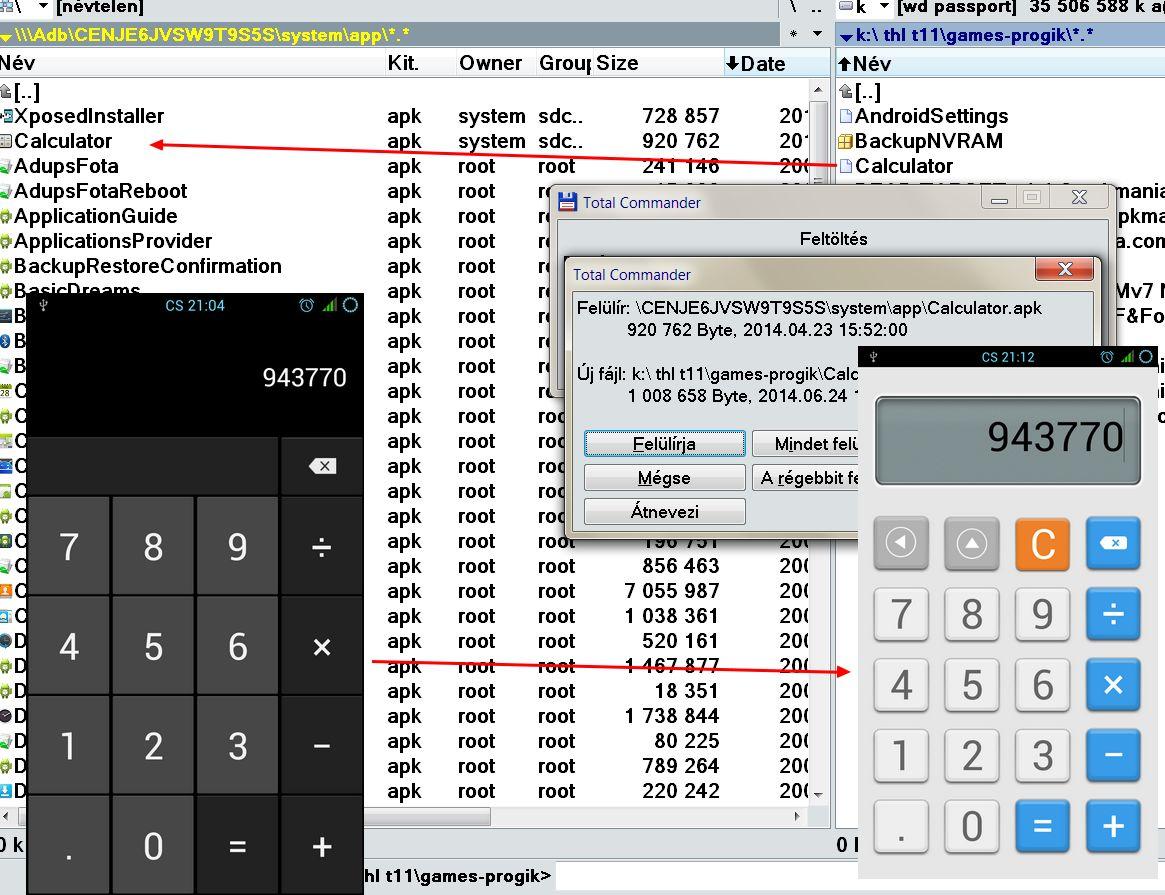

- egyszerűen másolhatsz fájlokat (pl. build.prop, bootanimation.zip) a megfelelő mappába(felülírás), a bemásolt fájlok attribútumát könnyen be tudod állítani (644-re)
- nem tetsző „gyári” appokat törölhetsz egyszerűen
- backupot készíthetsz a PC-re
- képernyőmentést is tudsz készíteni (azonban a megnyitáshoz át kell másolni PC-re)
- van Power menü recovery-s boot-tal (néha ez jól jöhet)
- parancsokat futtathatsz DOS ablakban (nem kell a terminal progi)
- például egy bootloop esetén (ha van eredeti fájlról mentés) visszaírhatod azt (pl. build.prop) vagy törölheted a hibát okozó programot (pl. a gravitybox.apk-t).Ha mindent telepítettél(lásd feljebb), akkor válaszd ki a hálózatokat a meghajtók közül, majd kattints az ADB-re majd a droidos sorra. (persze a név mindenkinek más lesz)
Próbaképp cseréld le a szürke számológépet (MSB ROM) erre a fehérre (egy Leva rom-ból szedtem ki valaha)

GravityBox okosságok (továbbiakban: GB)
Elöljáróban, nem kívánom osztani az észt (a járatosabbak valszeg úgyis tudják), de sztem a kezdőknek egy kis segítségként szolgálhat.
Alapvetően a kacsa féle THL_T11_MSB rom-ról beszélek, mivel a gyári rom nem képes a GB-t futtatni, mert kell hozzá az XPosed keret-rendszer. A MIUI -romoknál sem árt a GB használata, de ott a MiTools viszi a pálmát a beállítás szempontjából (a minden irányú elforgatást azonban csak a GB tud).
Amúgy GB telepítése a legelső hozzászólásban megtalálható.Mire jó ez a dolog?
Rengeteg olyan beállításokat tartalmaz, amire másképpen nincs módunk, segítségével kényelmesebbé tehetjük a teló használatát.
Néhány beállítás azonnal látszódik, azonban egyesek csak egy restart után lépnek életbe.A GB elindítását követően egy menüsor fogad, ezekből csak néhányat(számomra a legjobbakat) említek:
-Zárképernyő beállítások:
A "Háttér stílust" cseréltem egyéni képre,majd kitallóztam a képet az "Egyéni kép beállításában"
A többi pont mókolásával sikerült a telómat úgy lesőtétiteni, hogy csak restore-val (recovery) tudtam a dolgot orvosolni!
Így azok használatát feladtam a 2.restore után!!!
-Állapotsáv beállítások:
- "Gyors beállítások menedzsment"-en belül célszerű a gyors beállítások csempéinek testreszabása, azok sorainak,sorrendjének beállítása.
Javasolt az "Automatikus váltás Gyors beállításokra" ponton belül "amikor nincsenek értesítések"-re rakni.(egyből a gyors beáll. fog bejönni az állapotsáv lehúzásával)
- Akku beállítások:kijelző stílusának módosításával látható lesz akár a % is (kör , szaggatott kör)
- Állapotsáv színek :amilyet akarsz
- Óra beállítások:óra elrejtése, óra helye középen, m.perc megjelenítése, ébresztő ikon elrejtése stb.
- Jelszint ikonok automatikus elrejtése:"Figyelmeztetés letiltása": hatására nem fog reklamálni bekapcsoláskor, hogy nincs második SIM!
- Dupla érintésre alvás enged.: Ha nem flippes gyári tokot használsz, akkor igen hasznos dolog lehet.
-Energia beállítások:
-Haladó kikapcsoló menü: Újraindítás(restart) menüpontból elérhetővé válok a Recovery (nem kell külön progi hozzá)
-Kijelző módosítások:
-Összes elforgatás engedélyezése:mikor a telót naviként használod igen hasznos lehet, mert így a töltőkábel nem fent lesz hanem alul( fejre-állítva is müxik a navi program!!)
-képernyő kikapcsolási effekt: csak csiribiri, de jópofa a CRT mód
-Telefon módosítások:
-Fejre fordítás művelete cseng. közben: lehet némítani, hívást elutasítani.
-Média módosítások:
-Itt lehet a hangerő paneleket testre szabni: Bővített, teljes bővített, automatikus stb.és még sok-sok itt nem említett egyéb jó dolog.

Jó lenne látni a piros sáv alatti Usb kapcsolat fajtáját !
Ami nálam a szürke alatt van - preloader stb
Ha elindítod az SP flash tools-t és a kivett akksis telot rádugod mikor be van a scatter fájl tallózva a hangszóróban hallod-e hogy vmi eszköz kapcsolódik majd leválaszt (mint a pendrive mikor csatlakoztatod)
Ezt folyamatosan csinálnia kellene be-ki be.... -

Én megfordítom, minek a telóba az feltétlenül az SD, ha nagy tárhely van benne gyárilag
A belső tár azért gyorsabban müxik mint egy SD , és ebben a telóban így is van. Előny az iphone-hoz képest, hogy tudsz azonban bővíteni -variálni.Nem raktam én bele másik kártyát, csak a total commander a belső tárat (hivatalosan telefon memória) is Sd-kártyának látja, nem csak a micro SD-t. Alapban azt rakja előre, ezt lehet a "vold.fstab" átírásával megfordítani.Ez látszik a TC-s képemen is (csak el kellett volna olvasni).
Ha telóban 16GB a ROM, amiből elvisz az oprendszer kb. 2,5GB -ot (sajnos ez így van megoldva) a maradék van felosztva a telepített programok részére (belső tárhely), illetve tárhelyre (teló-memória).
Fontos, ezt nem változtatják meg a recoveryből telepített ROM-ok!
Csak flash-seléssel lehet megoldani.(ahogyan ezt hosszan már leírtam)
Döntse el, kinek mi a szimpatikus!Én jelenleg a 2,5 GB(program) - 11,20 GB (belső sd) arányt használom.
Ez vázolta fel Indiant kolléga is az előbb
kamillo67
Mint a kép harmadik részében is látszik (total commander) marad kb. 67MB, ami valahogy mókolással el is tüntethető (vmelyik orosz, kínai ... fórumon olvastam)
Ellenben így meg kell fordítani (célszerű) a vold.fstab fáljban a tárakat. (letöltés)
A térhelyeknél a magyar fordítás meg nagyon rossz,mert amit belső tárnak fordítottak az a programtár csak programok részére van. Én megfordítanám a kettőt ! [persze meg is tudom
Lényeg semmi értelme az első partíciót 13GB-ra venni, mert soha a büdös életben nem fogod kihasználni.
Nem tudom ki mennyi progit telepít, de én még soha nem értem el a 2GB-ot sem!
Ezt ne keverjük össze a nagy progik adataival ami 2-3GB is lehet (pl. Nova3 stb.), azok (a total commanderes képen ) a belsö tárolóra (tévesen telefon -memóriába) vagy a a fizikai SD-re kerülnek. -

ROM particionálása
Nem sikerült úgy, ahogy máshol leírták (csak az Ebr fájlokat flash-elni), hanem teljes ROM flash-sel jött csak össze!!!
Működik(próbálva):
- 2.5GB
- 3GB
- 4GB
-13GB belső tárhellyel.A letöltés tartalmazza a fenti belső tárméretekhez tartozó (Ebr1, Ebr2) fájlokat.
Mindenek előtt: Csinálj egy backup-ot a micro SD-re (ne az internal storage-re!) a recoveryben (csak CWM vagy Twrp), mikor kész lesz, próbáld visszaállítani (Restore). Ha sikerült , akkor a reboot után mentsd le a PC-re is !
Olvasd el vagy 2-szer mielőtt elkezdenéd. A telót így nem lehet elrontani!
Ha valami miatt mégse jönne össze a dolog, az tőlem független!!!
Teljesen kezdők inkább vegyék igénybe hozzáértő segítségét!
Mindenki saját felelősségére csinálja csak, a bénaságából származó ....1. Indítsd a "kacsa" féle letöltésből "SP_Flash_Tool_v5.1352.01" mappában lévő flashtools-t.
2. Keresd ki a scatter fájlt a cseh rom mappájából "THL_T11_140401_MNSop.cz"
3. A biztonság kedvéért vedd ki a pipát a legfelső sor (Preloader) előtt.
4. Kattints az EBR1 sor utolsó cellájára (Location) és tallózd ki a neked megfelelő méret mappájából az Ebr1 fáljt
5. Majd csináld ua. ezt az EBR2 -vel is (ügyelj rá hogy egy mappából legyen a két fájl!)
6. Kattints a Recovery utolsó cellájára majd válaszd ki vmelyik "szimpatikus"CWM vagy TWRP recovery-t (kacsa csomagjában megtalálod)
7. Telóból vedd ki az akkut ( én az SD-t is ki szoktam)
8. Katt a flashtools-ban a Download-ra(zöld nyíl)
9. Dugd be a telóba az USB kábelt (remélem a szükséges drivereket már telepítetted, szintén a csomagban) majd várd meg míg lefut a flash (akkor oké, ha a megjelenik a zöld pipa )
10. Akku vissza, bekapcs (jó sokáig kell nyomni), kaphatsz egy hibaüzenetet cseh nyelven, leokézod majd belép a bootba majd újraindul .....(ha lesz bootanimáció az elején az oké,vársz 1-2 percet mire betölt)
11. Ha van mentésed(backup ) és vissza akarod állítani, akkor SD -t be a telóba majd indítás Recovery módba (hangerő fel és a bekapcs együttes nyomásával kis 3 soros menü jön elő, hangerő fel-lel körbejár megálsz a recovery-n majd hangerő le megnyomásával elindítja azt) Restore-ral visszaállítod a mentésed.
12. Újraindítás után kiírhatja, hogy sérült az SD, akkor okézd le a formázást (ne tojj bea telefon -memóriát formázza csak nem a micro SD-t)!Be happy!

Ha nem tetszik a fehér logó és a szépnek nem mondható bootanimáció (bocs kacsa)
Akkor ezzel a csomaggal lecserélheted.
A "blacklogo.zip" fájlt a recoveryből kell telepíteni mint a zip-es romokat.
A többi fájlt a "system\media" megfelelő helyére kell másolni.
A fekete logó-hoz mindenféleképpen másolni kell az system\media\images" mappába a "boot_logo" fáljt is az installáláson túl!
Másoláshoz használj például total commandert (8-ast ) a PC-n ADB pluginnel, vagy akár telóra is leszedheted aplay-ről. A telón engedélyezd az USB hibakeresést a >beállítások> fejlesztési lehetőségek ponton belül a PC-s másoláshoz.Az animáció is ebből a képből indul.
Ja és tutira müxik nem kell berezelni
