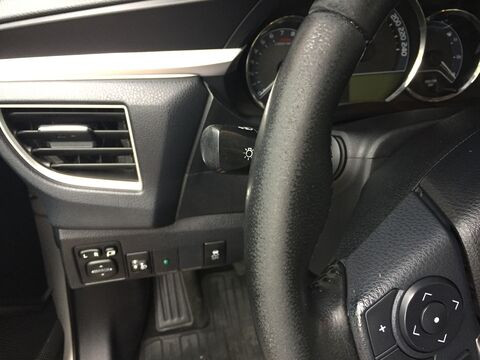

Gyakorlatilag egy hely van, a kormánytól balra a két szellőző között! Egyébként az én Homasitás cuccom egyszer nem esett le. A felület nagyjából hasonló.
Apró kérdés: "b@sztak" még beletenni android vagy apple cart?
Youtubon keress rá , a kínaiak Androidos fejegységekkel nagyon beindultak a gyártók minimalista szarjai ellen, hovatovább a minőségük sem vacak a visszajelzések alapján!Mutatok egy példát! Kicsit kiverte nálam a biztosítékot, hogy a gyári nav frissítése feketén egy huszas, és az egész ugyan olyan fos marad!
Aztán egy 10 colos kínai nem is vészes áron, még kicsit utána kell olvasnom, de beszerzős lesz úgy érzem.
