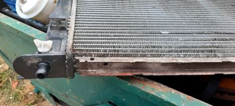

Kiderült hol folyik el a víz az Avensisben.
2000ekm alatt evett fél litert vízből. Ami bár nem sok de gyanakvásra adott okkot. Szerencsére nem hengerfej. Eresztett a hűtő. Igen sérülékeny, a pici lamellák gyakorlatilag kisújjal benyomhatók. A nagyobbak amibe a víz folyik azok is eléggé vékonyak. Fosul van összerakva, gagyi bóvli az egész. Gyakorlatilag egy full alap aio procihűtő komolyabb mint ez. Fel nem tudom fogni hogy bírt ez el 270ekm-t.
Mindegy, csere lett megelőző csapásként mert ha menet közbe jobban kireped és leereszt a rendszer akkor az drágább lenne. A váltó is erre van kötve. -
