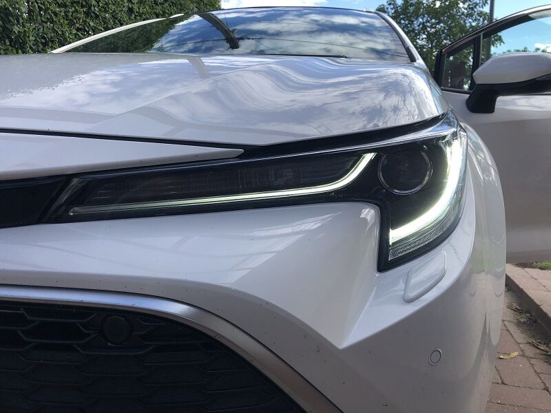

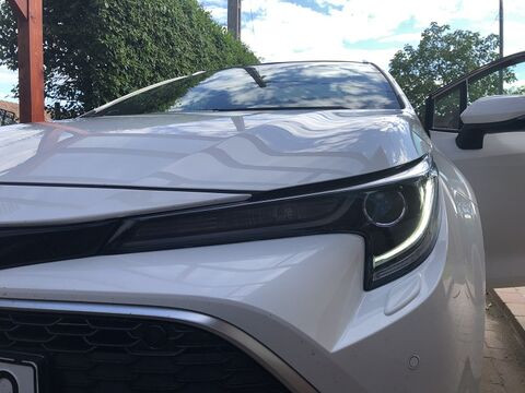

Ma megvolt a Corolla bal első Led-es menetfény probléma körének a második fordulója.
3 órámba került addig mértek, és arra jutottak hogy nem lehet megjavítani.
Pénteken reggel megyek cseréltetni a teljes bal első fényszórót.
Értéke Bruttó 470
makszi

Most hívtak a szervizből, hogy nem cserélik mégse csak így hanem vigyem vissza, mert jobban szétszedik az elejét meg a lámpát meg méregetni akarnak még
Azt mondta egyébként, hogy a lámpatestbe is van vezérlő elektronika, és lehet, hogy ezzel a méréssel meg is tudják "javítani" és nem kell a cserére várni
Majd kicsit elkezdett vádaskodni a tag , hogy nem volt-e sérülve ennek az eleje?
Mondtam hogy ne idegesítsen, mert elmondtam már személyesen is hogy nem és amúgy is már 2 órát elvettek az életemből amíg nézegették azt a szegény kocsit.
Mondta, hogy hát a szétszedésnél számoljak kb 3 órával addig fog tartani...
Ja és 2 hét múlva van időpont a hétre már nincs. -

Na megjártam a szervizt. Jó egy órán át méregették nézegették, de végül kiírták cserére most az engedélyezésre kell várni aztán bízni abban, hogy a bécsi raktárban lesz...

Egyébként gondolkodtam sokat és arra jutottam, hogy akár még gyárilag is kaphattam így mert nappal ugye világít este meg a tompított miatt benne ülve tuti hogy nem veszem észre, szóval igazából fogalmam sincs, hogy ez mikor romlott el.
Ami még furcsa, hogy nem jelzi a műszerfalon hogy kiégett valami izzó(tudom ez nem izzo de akkor is nem világít valami aminek kéne) egy VW Jetta-ban(2011-es) többször is égett ki első és hátsó helyzetjelző is és mindig azonnal értesített róla a kocsi. -
makszi
De igen abban biztos vagyok, hogy az normális, hogy nappal erősebb a LED menetfény fényereje mint éjszaka, ezt csak azért írtam, hogy ezzel derült ki számomra, hogy nem kiégett az a LED csík.

Újabb esemény történt a Corollával. Az a helyzet hogy az első LED-es menetfények közül a bal oldali az éjszakai körülmények között nem világít. Egész pontosan a menetfénynek a vízszintes része az amivel a probléma van.
Tegnap este vettem észre először azt hittem, hogy kvázi kiégett ha lehet ilyet mondani egy ilyen LED csíkra.
Azonban ma napközben amikor világos van akkor mindkét része világított a menetfénynek.
Ha a kapcsolóval átváltok helyzetjelzőre vagy a tompított állásba, akkor kialszik a ledcsík a bal oldalon.
AUTO állásban nappal működik. Amit még észrevettem hogy ilyenkor nappal
nagyobb fényereje van a LED csíknak, mint éjszakai módban amikor nem világít.
Kicsit csalódtam, most. 4 hónap és 6000km után nem számítottam ilyesmire...

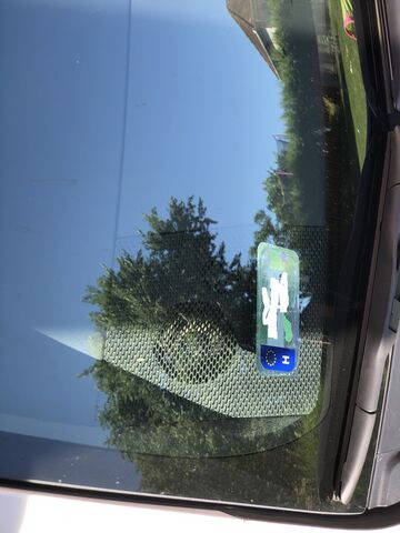

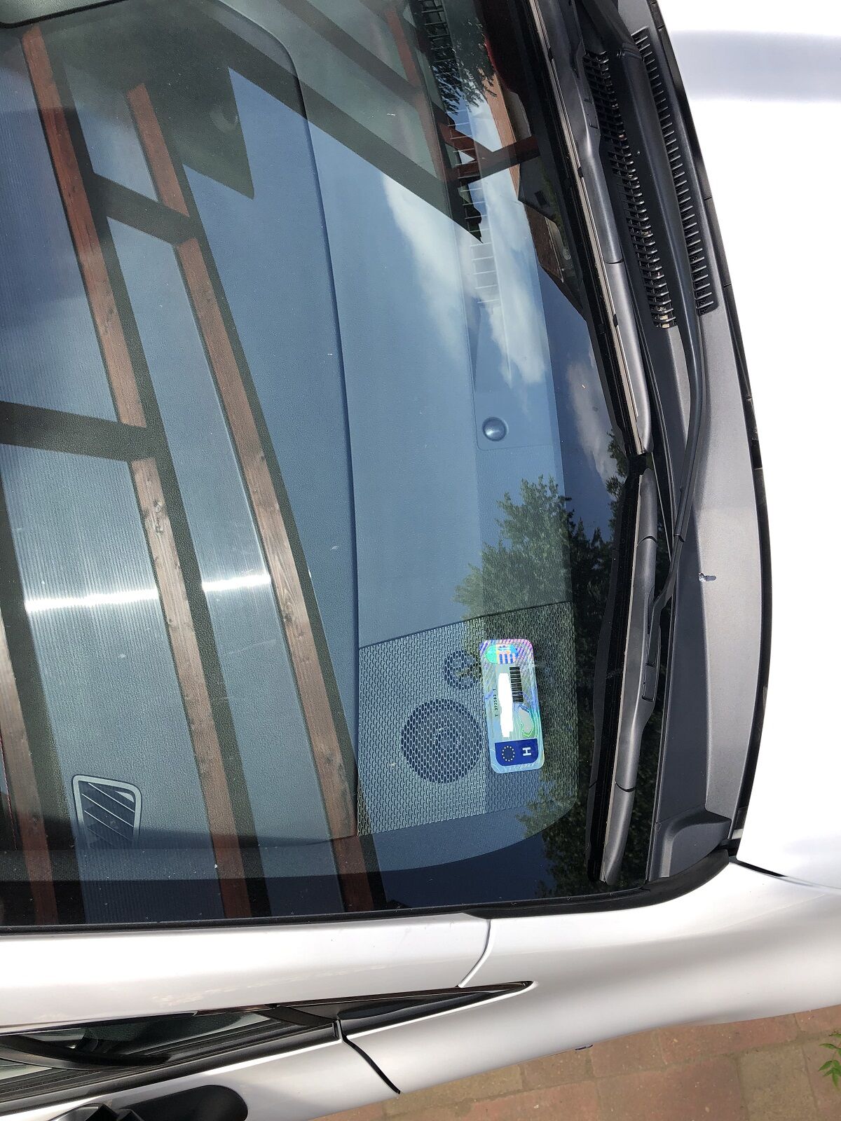

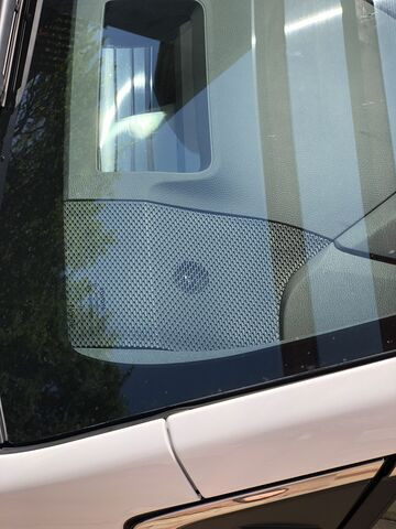

Érdekes dologra lettem figyelmes, a Corolla hangszóróival kapcsolatosan.
Ez egy sima nem JBL hangrendszerrel szerelt változat 6 hangszórós.
A 4 ajtóba ugye 1-1 db közép sugárzó van. Az első szélvédő és az A oszlop találkozásánál pedig a két db magas sugárzó elvileg.
A magas sugárzóknál azt vettem észre hogy a bal oldalon tényleg 1 db magas sugárzó van,
azonban a jobb oldalon a magas sugárzó mellett van egy másik kicsit nagyobb kb
4-5 cm átmérőjű plusz hangszóró is.Kérdés, hogy ez minden Corollában így van tudtok róla valamit, hogy az mi célt szolgál?
Ezzel ugye a "sztereó tér" már ha lehet ilyenről beszélni egy ilyen kategóriában
elvileg nem lesz szimmetrikus...
Egyébként a zene hallgatásnál semmit nem vettem észre eddig abból, hogy a jobb oldalon eggyel több a hangszóró.
