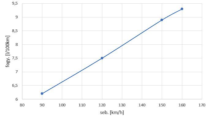

- 19 éves francia könycsepp lámpás Yaris csak helyben, városon belül mozog bevásárlás, gyerek hurcolás, 100m-enként elsőbbséget kell adni, vagy lámpa, meg rengeteg dugó. 6.4-6.8. Teszteltem sima nyílegyenes autópályás 90-95 km/h tötymörgéssel 4.6-4.8. Gumik: 2.2-re fújva.
- 2015-ös Rio 1.25MPI, ha klíma nélkül megyek vele és csak épp hozzáérek a gázpedálhoz, akkor nagy kínok és villogtatások árán 4.8. Ha a saját tempómban autók között szlalomozós, még épp beférek, lámpánál úgyis én leszek az első, akkor 5.8-5.9. Autópályán 140-nél 6.7
Pedig áramvonalasnak gondoltam. Gumik: 2.4-re fújva.
- 2015-ös Verso 1.8 (147LE) országúti vegyes 6.0-6.2, városi 6.2-7.0 ez sok mindentől függ, autópálya 120-nál 7.5
150-nél 8.9, 160-nál már 9.3. Ezt azóta sem értem. Megéri a végsebességgel menni vele?
Gumik: 2.6-ra fújva. -

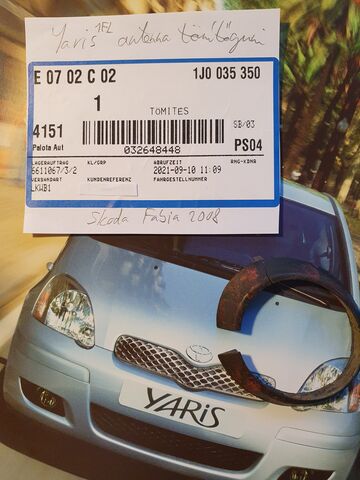

aszamóca
#12183
+ molnarpeter
+ Paxker315
+ KTTech
Na, sikerült.
Toyotánál a teljes antenna szettet egyben adták volna, 78k. Kösz, nem kellett.
Egy kis utánajárással kiderült, hogy ez a 2004-es beszállító szerelte a 2008-as Fabia-t és valamelyik Polo-t is. Náluk meg 3500 Ft-ért külön lehet megvenni ezt a tömítőgumit.
Bedobom ide a képet, hátha kell majd valakinek a termék cikkszáma:

Nem tudom volt-e már ilyen téma, de most eszem az ideget egy 1-es Yaris antenna talptömítése miatt. Honnan lehet egy ilyet pótolni? Bontóból ugyanolyan állapotú jön: kikeményedett, törkeny gumi. Félek, hogy jön az eső és beázhat. Bárdi, Unix: csak univerzális gumit tudnak adni, egyáltalán nem passzol.
Már arra is gondoltam, hogy veszek egy cápa antennát, de nem biztos, hogy annak az íve leköveti-e a tetőlemezt. Valaki beleszaladt már ebbe? Van ilyen tapasztalata?
(Yaris 2004, a könnycsepp lámpás facelift) -
