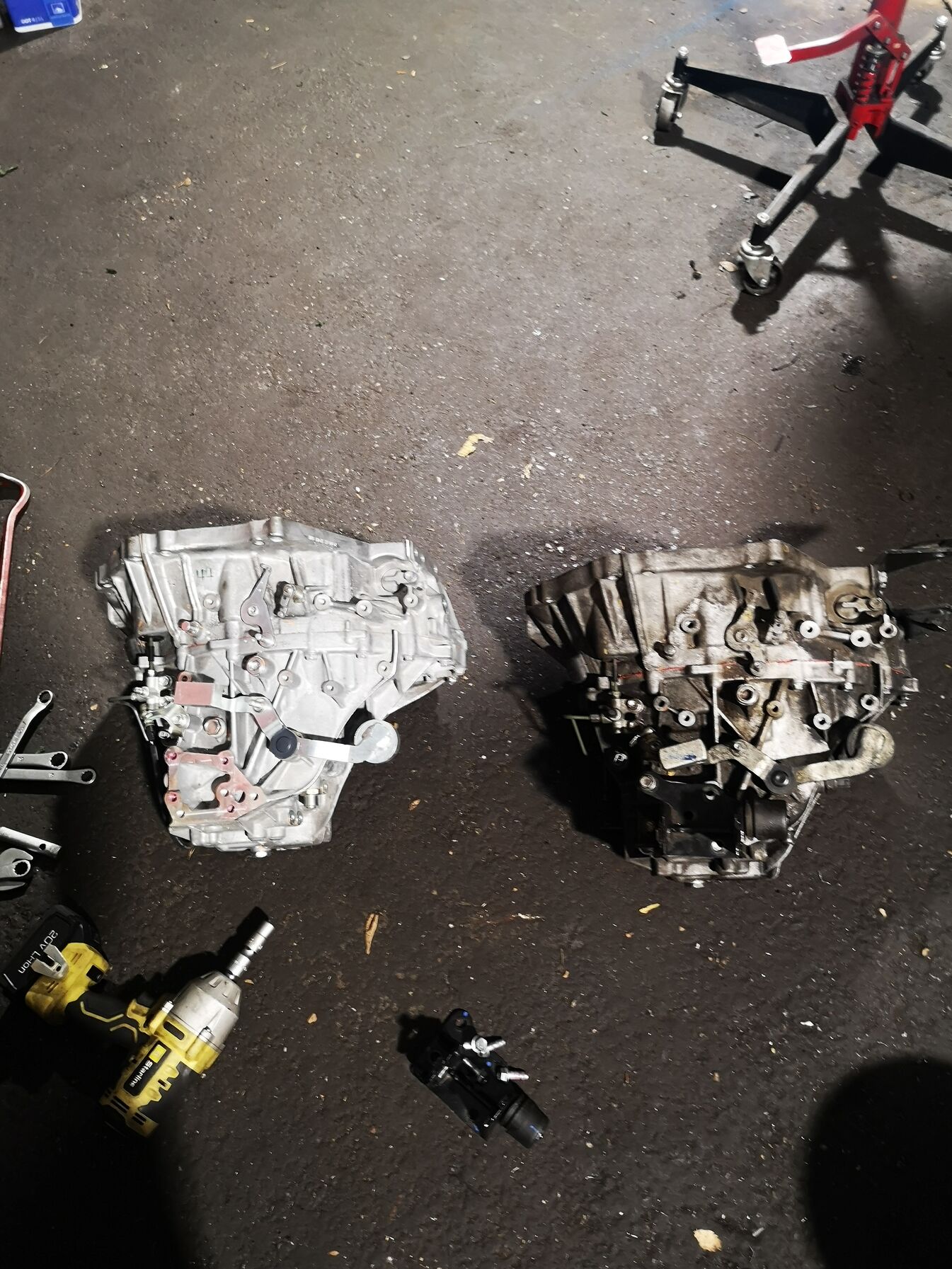

Érdeklődni szeretnék, hogy váltó terén vissza fele mennyire kompatibilisek toyotáék?
Volna egy 2018-as 1.6 6 sebességes benzines váltó... Ez jó lehet a 2009-es 1.6 aurishoz? Egymásmellé rakva a két váltó ugyan az.
SoulReaver
Azt miből tudom megállapítani, hogy az aurisom(2009 1.6 benzin) váltója, melyik más toyota típussal azonos?
Motorkód?
Akarok egy bontott váltot, amiben nincsenek megkopva a fogaskerekek, de nem találok.

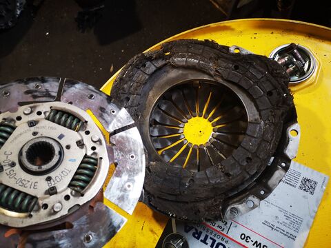

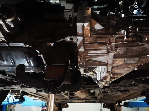

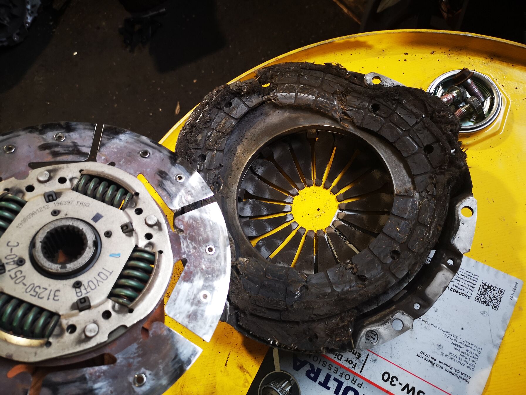

Még augusztus elején vettem egy 2009-es Aurist. 1.6, 6 sebességes, 132Le. Kereskedőtől.
A szokásos olaj, olaj szűrő, szűrő cseréken átesett, vettem bele gumi taposókat, csomagtér tálcát, műanyag patentokat, stb...
2 hét eltelt, egy városi haza fele úton 2. ból 3. ba váltásnál egy nagy kattanás, a váltót nem lehetett sebességbe rakni. Pont be tudtam gurulni egy benzinkútra és ott az lett a diagnózis, hogy nem emel ki a kuplung...
Haza vontattak, másnap hívtam a kereskedőt, hogy mi történt... Ő nem tudja, stb... Mondta, hogy az én szerelőmmel, akinél voltunk megnézni az autót vásárlás előtt, nézessem meg.
Szét szedte az autót, mellé teszem, hogy elég nagy meló leszedni a bölcsőt, le a kuplungot, stb... és ez a látvány fogadott minket..
Erre a kereskedőnek annyi volt a válasza, hogy a német női sofőrök... Ő erre nem tud garanciát adni, mert kopó alkatrész, meg nem lát bele... Oké 50%-ban igazat adtam neki.
Igen ám, de össze rakás után a váltóba új olaj került, és elkezdett síró hangot kiadni...
NA ezzel is megkerestem a kereskedőt, ezzel már elmentünk az ő szerelőjéhez..
Úgy vélték, ez csapágy hang.... Aztán kicserélték az összeset, ugyan úgy sír.... Na akkor mi legyen...Persze össze rakás után mondta a szerelője, hogy kár is volt össze rakni, mert a difitányérnál meg a mit tudom én milyen fogaskerekek meg voltak égve, de nem gondolta, hogy ez a baja. Egy váltó specialista felvilágosította őket, hogy az elhanyagolt olaj csere miatt valszeg megégett pár fogaskerék, a kis krátereket kitöltötte a saját anyaga, meg az égett olaj film réteget képzett rajta és nem volt emiatt síró hangja... Az új olaj ezt kimosta....Most ott tartunk, hogy váltó csere..

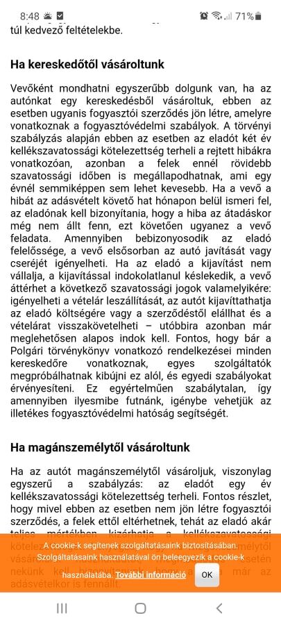

Kérdezem én... A kereskedőnek kellék szavatosságot kell vállalnia a meghibásodott autóra?
Mert találtam erről egy nagyon szép leírást, ami szerint 2 évet vállalnia kell de egyedi esetben nem lehet kevesebb egy évnél. Fél év alatt ha kijön valami hiba, akkor a kereskedőnek kell bizonyítania, hogy nem volt az eladásnál ez a hiba. Fél év elteltével meg már nekem kellene...
De két hét után így szét szakítani egy kuplungot, meg leégetni egy váltót nem lehet, úgy, hogy 1 tank üzemanyagot jártam ki vele.
Tud-e esetleg ebben nekem segíteni olyan, aki jártas ebben a témában?
Még nem szeretnék fogyasztóvédelemmel neki állni.

Remélem, hogy nincs nagy gondja. Ki sem derült volna, ha nem pukkan el a kuplungom még ezelőtt egy héttel.
A ferodol leszakadt a tárcsáról.
Erre a kereskedő nem tudott garanciát adni. Azt mondta, ha a váltó menne szét, arra adott volna... Erre sír a váltó, vagy még nem tudjuk konkrétan mi...
A váltó olajat elkerülhetetlen ilyenkor leengedni, és akkor már újat tölt bele az ember.

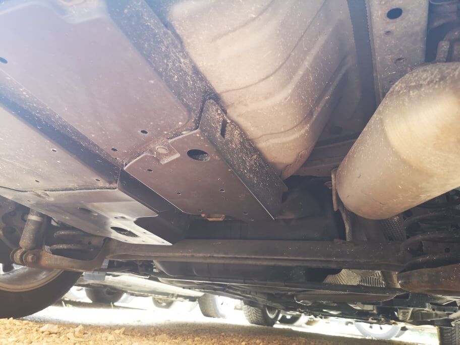

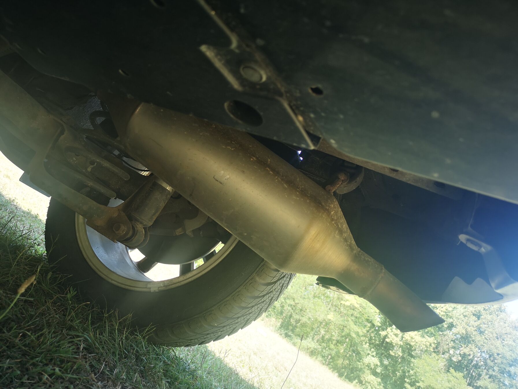

Szép az olaj a nívó pálca végén, pedig 8000km van benne, az utolsó olaj csere óta. Kipufogó vége is száraz. Az alja tényleg meglepően szép a korához képest. Nincs a motort térben folyás.

Átnézettem egy szigorú szerelővel, aki mindig fikázza a behozott autókat, de meglepően szép az alja is az autónak, minden zegzugot megnézett, bevilágított.

Aláfeküdtem, szinte majdnem makulátlan, jó nyilván nem tökéletes, vannak itt-ott felületinek látszó rozsda foltok, de mindent össze vetve nagyon tetszik.

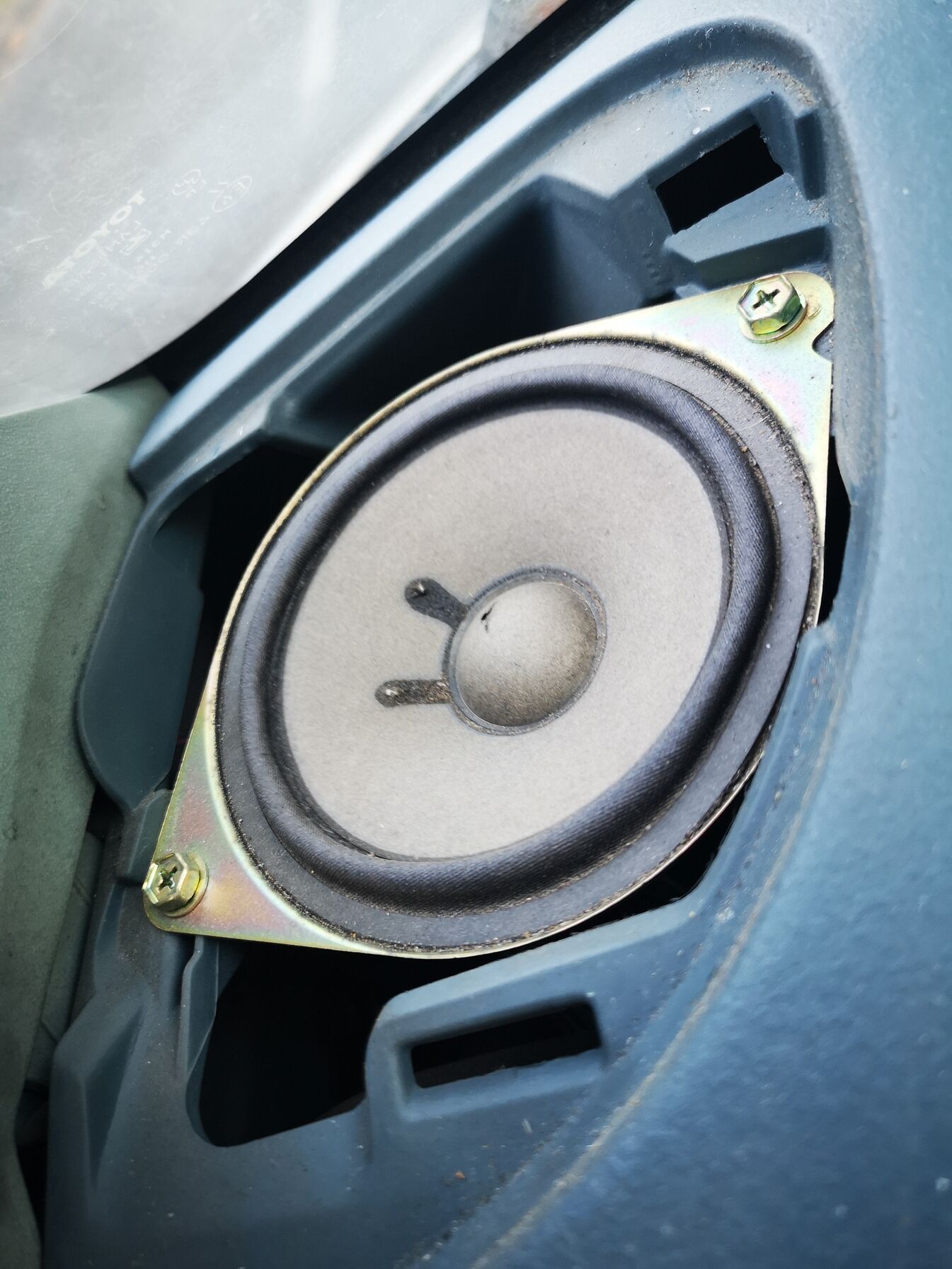

Van nekem egy 2000 évj. Toyota yaris 1.0 benzin.
A kis gyári hangszóróit szeretném kicserélni a műszerfal tetején, csak hát ilyen ket füles hangszórókakt alig találok, amik legalább 60watt rms teljesítményt tudnak.
Tudnátok ebben segíteni?
Köszi előre is
