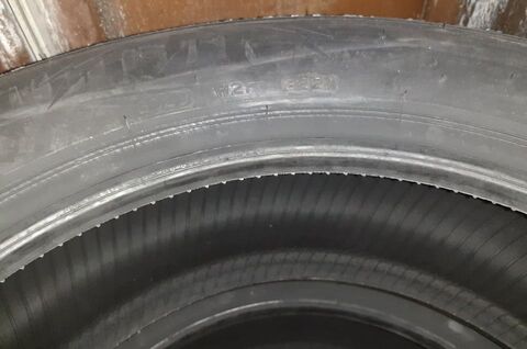

Nem tudom súlyban, vagy stabilitásban van-e szerepe, de nekem kinézetre sokkal jobban tetszik a a peremvédős kialakítás. Lehet a /60 méret aránylag magasnak számít, ezért ritkábban alkalmazzák. Raktam be képet, talán másnak is fontos információ egy téli gumival kapcsolatban.

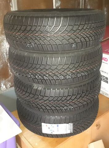

Köszönöm a választ!
A másik típus Bridgestone Blizzak LM005, csak várok valamilyen akciót
Kevés km-t megyek, azt sem tempósan, tökéletesen kiszolgálna a Fulda aminek a mintája szinte koppintása a Dunlop Wintersportnak.
A nyári gumim Hankook Ventus Prime3, ennek sem érem el a korlátait

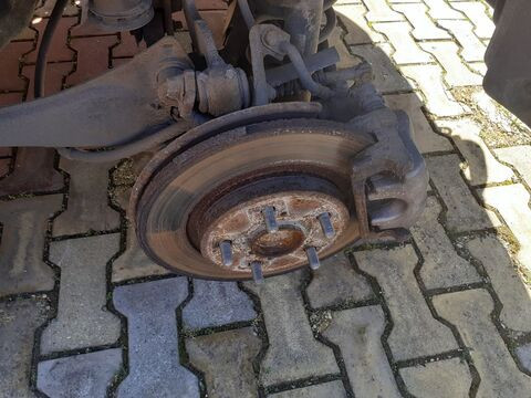

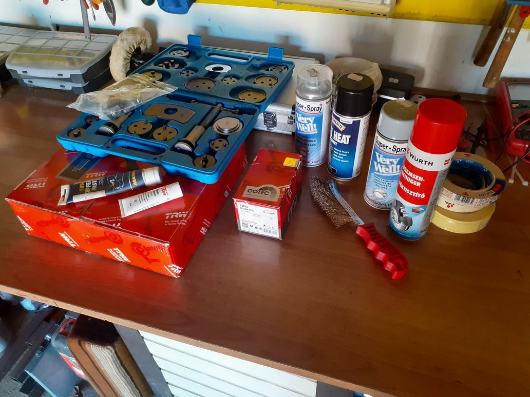

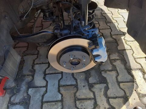

Aránylag jól felszerelt garázsom-műhelyem van, műszaki területen dolgozom, autószerelői gyakorlattal.
Aknám nincs, de közeli ismerős, lelkiismeretes szerelő megoldja azt ami meghaladja a lehetőségeimet. Messze van a márkaszerviz. A vásárolt autó vezetett szervizkönyves ( svéd ), 180e km-rel és siralmas a fékek állapota.
Műszakilag rendben van, de biztos, hogy mindent futószalag szerűen csináltak meg rajta. Elég egy pillantás a motortérben a műanyag burkolatrögzítő patentekre. Miért töröttek, hiányosak?
Le fogom festeni a féktárcsákat, munkahengereket, úszónyergeket ( fekete vagy ezüst színre ), ehhez mindenképp le kell szerelnem.
Az autót sokáig szeretném megtartani, olyan idősen már a márkaszervizes pecsétek szinte semmit sem fognak jelenteni. Nem tagadom azt sem, hogy sokallom az összeget amennyiért dolgoznak. -

Üdv mindenkinek! Most vettem észre, hogy van Toyota fórum a prohardveren. December elején lettem márkatárs egy 2011-es 2.0 benzines Avensis kombival. Nem fogom márkaszervizbe vinni, csak ha elkerülhetetlen lesz.
Tavasszal teljes fékfelújítást tervezek ( tárcsák, betétek ), Bosch márkát választanék ha nincs egyértelmű ellenvetés. Ha jól láttam, most is azzal van szerelve.
