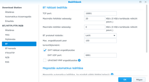

Nem, a torrenthez port továbbítást kel beállítani a routeren.
Ez lehet automatikus (-» upnp), vagy kézi.
upnp esetén a program szól a routernek, hogy nyissa meg x, y pontot mert azon szeretne kommunikálni a külvilággal, vagyis az internet népe ezen a proton keresztül kapcsolódik a torrent klienshez.
A Synology-ban itt kell bepippantani hogy upnp-n nyisson magának pontot. (Persze a tűzfalon is ki kell engedni, ha épp be van kapcsolva nálad.Manuálisan pedig úgy lehet megoldani, hogy belépsz a router menüjébe, és kézzel beállítod, hogy az internet felöl melyik portot, a NAS melyik partjára továbbítsa.
A fenti példát alapul véve
- Service port: 16881
- IP adress: A NAS-od belső címe
- Internal port: 16881
- Protokol: all
Ha mutatsz egy fotót a router menüjéről, egy hogy hogyan áltattad be, szívesen ránézek hogy jó e-úgy. -

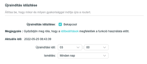

Indíts újra a routert minden éjszaka (feltéve, hogy a van ilyen lehetőség benne. AX20-ban pl. van). -
