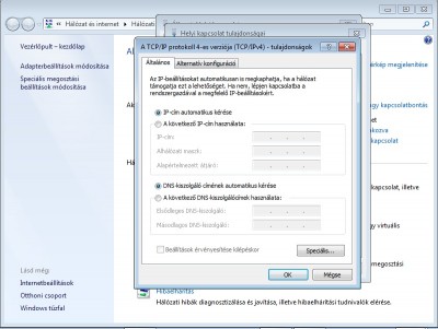

Ja, akkor az eth mi legyen? mert amit raktál képet, azon 0 volt, de alapértelmezésben nekem nem az volt, asszem 0,1.
Este próbálom újra, köszönöm
szerk: win7 alatt hol kell a statikus IP-t beállítani? Bocsi

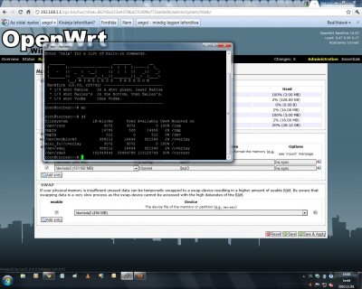

Tomato:
root@INT-ROUTER:/tmp/home/root# find / | grep swapon
/opt/lib/ipkg/alternatives/swapon
/opt/sbin/swapon
/sbin/swapon
root@INT-ROUTER:/tmp/home/root#DD-WRT
root@DD-WRT:~# find / | grep swapon
root@DD-WRT:~# -

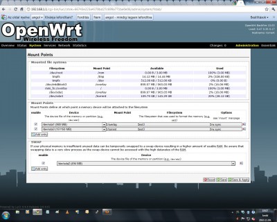

Simi121
#5813
Na végre, legalább ez nem működik...
Persze nem vagyok én ilyen kárörvendő, félre ne értsen senki, ezt úgy idézőjelesen mondtam csak, mert már kicsit hülyén éreztem magam, hogy nekem semmi nem működött amit akartam, másnak meg minden megy, Már kezdtem kételkedni benne, hogy jól le tudok futtatni egy
root@DD-WRT:/tmp# ls -l /lib/modules/2.6.24.111/kernel/fs/
drwxr-xr-x 2 root root 24 Nov 6 08:48 cifs
drwxr-xr-x 2 root root 24 Nov 6 08:48 ext3
drwxr-xr-x 2 root root 27 Nov 6 08:48 ext4
drwxr-xr-x 2 root root 23 Nov 6 08:48 fat
drwxr-xr-x 2 root root 24 Nov 6 08:48 fuse
drwxr-xr-x 2 root root 25 Nov 6 08:48 isofs
drwxr-xr-x 2 root root 23 Nov 6 08:48 jbd
drwxr-xr-x 2 root root 24 Nov 6 08:48 jbd2
drwxr-xr-x 2 root root 25 Nov 6 08:48 msdos
drwxr-xr-x 2 root root 71 Nov 6 08:48 nls
drwxr-xr-x 2 root root 23 Nov 6 08:48 udf
drwxr-xr-x 2 root root 24 Nov 6 08:48 vfat
drwxr-xr-x 2 root root 23 Nov 6 08:48 xfs
root@DD-WRT:/tmp#parancsot
Na tessék, itt vmware-ben megvannak az illetékes modulok, de ott nem voltak. Ja és a swapon... Gondolom azt is kihagyták a BusyBox-ból helytakarékosság végett.Valami ilyet kellett volna látnod, ha benne van:
root@INT-ROUTER:/tmp/home/root# swapon
BusyBox v1.10.3 (2010-02-07 08:58:43 UTC) multi-call binary
Usage: swapon [-a] [DEVICE]
Start swapping on DEVICE
Options:
-a Start swapping on all swap devices
root@INT-ROUTER:/tmp/home/root#Így viszont nem lehet swap-et használni, ami torrentezésnél nagy gondot jelenthet... Illetve lehet, hogy van mód a telepítésére, de ez most annyira nem foglalkoztat már. Minden esetre 20-30 torrentnél biztosan hiányozni fog már.
