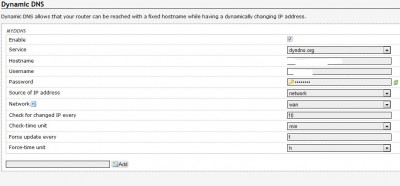

BStorm
Tegnap felraktam vargalex féle legújabb firm-et, de sajnos a ddns-t nem tudom működésre bírni. Sok minden változott 1.00 óta így lehet csak en nem veszek észre valamit, kérlek segítsetek mi lehet a baj.Lehet hogy én rontok el valamit, de már órák óta kínlódok vele és nem bírom működésre
Segítségeteket előre is köszönöm! -

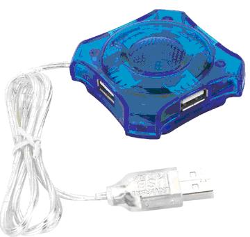

Intruder2k5 #26053 üzenetére
Csak mióta átáltam 64 bites Winre, hezitálok a Webcam cserén aminek van 64 bites drivere.
Az UVC kompatibilis listában van Chicony USB 2.0 Camera akkor elméletileg támogatott.
Felénk most csak ez a HUB kapható, gondolom megteszi ez is.
Jövőhéten megpróbálkozom vele.
Én nem mondtam, hogy nem lesz jó, azt meg végképp nem, hogy cseréld le! Csupán azt akartam írni, hogy én nem foglalkoztam a routeren webkamerával, de az USB a szabványból adódóan osztható, így biztos, hogy ez nem lesz az akadálya.

raidx
Van nekem egy Webcamom (Chikony) aminek nincs 64 bites drivere így csak XP-modon keresztül tudom használni. Igaz ritkán van rá szükség de néha kell.
Kérdésem, Ha Egy USB Hubot iktatok be a router-be és úgy csatlakozok a HDD-vel + Webcam, működik e együtt a két kütyü?
