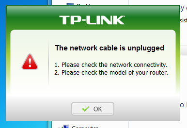

Ma vettem egy TP-Link WR1043ND routert. Mindent megcsináltam ami a papírjára írva van, be is állítottam az internetemet ( PPPoE ), kezelő felületén tudom is pingelni a domaineket, de az istenért sem akarja a gépemnek továbbítani. Sima UTP kábellal vannak összekötve, és az az érdekes, hogy ha azt a kábelt dugom be a háló kártyámba, akkor ilyen narancssárga színűen világít, az egyébként zöld helyett..Gondoltam én rontottam el valamit, így elő a gyári CD-t, és próbáljuk meg, de ott is hiba.Kipróbáltam mind a 4 portját. Mindegyikkel ugyan az a hiba.
Valakinek ötlet?

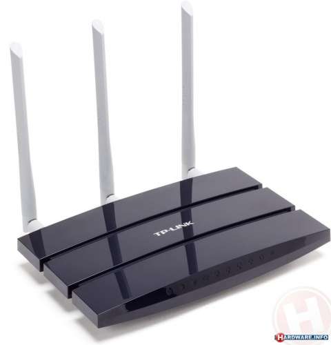

Megjelent a routerből a V2 verzió,aki teheti már csak ezt vegye meg,mivel jelentősen erősebb mint az elődje!
CPU1: Qualcomm Atheros QCA9558 (720 MHz)
FLA1: 8 MB (Winbond 25Q64FV)
RAM1: 64 MB (Winbond W9751G6KB-25)
Expansion IFs: USB 2.0
USB ports: 1
WI1 chip1: Qualcomm Atheros QCA9558
WI1 802dot11 protocols: bgn
WI1 MIMO config: 3x3:3
WI1 antenna connector: RP-SMA
ETH chip1: Qualcomm Atheros QCA9558
Switch: Atheros AR8327N
LAN speed: 10/100/1000
LAN ports: 4
WAN ports: 1Hardver infó:
Architektúra: MIPS
Gyártó: Atheros
Bootloader: U Boot
System-On-Chip: AR9132 ( AP83 )
CPU sebesség: 400 Mhz
Flash-Chip: ST 25P64V6P
Flash mérete: 8 MiB
RAM: 32 MiB DDR1 16bit
Wireless: Atheros AR9103 802.11n
Ethernet: Gigabit switch Realtek RTL8366
USB: 1 x 2.0Kiindulópontok:
