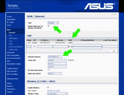

Mivel OpenWrt-m az nincs, így sajnos a technikai megvalósításban nem tudok segíteni, de Tomato-val én is így használom a rendszert! Az elsődleges routerem egy RT-N16, és fiam szobájában van egy WL-500W, ami switch és WiFi AP funkciókat lát el, ezekkel a beállításokkal...
Mint azt a kép is mutatja, az RT-N16 IP-je 192.168.53.11, a WL-500W 192.168.53.15, és előbbi IP címe van még megadva mint alapértelmezett átjáró, de ennek igazából csak magán a WL-500W routeren van jelentősége, hogy ezen is legyen net, mivel fut rajta torrent kliens is, illetőleg az időt is a netről szinkronizálja, de a kliens gépek az RT-N16-tól kapják DHCP-vel a beállításokat, így azok megkapják az átjáró címét is!
Írtad, hogy WiFi van, csak net nincs! Milyen IP beállításokat kapott a kliens, amivel próbálkozol? DNS, átjáró?

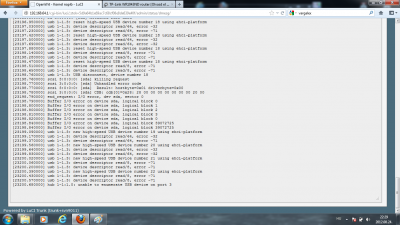

Nekem direkt sdb a megnevezése, ugyanis kettő HDD van rajta: WD 2,5" 1TB; WD 3.5" 2TB, mindkettő USB 3.0-ásNem az olvasásával van a baj (az megy, és a progikat is ismerem aminvel Win alatt lehet olvasni, sőt még van virtuálisan egy Ubuntu is, ott is lehet olvasni), hanem, hogy néha lecsatlakozik....
De most kábelt cseréltem eddig jó, de a kernel napló még mindig írja, hogy: sdb: unknown partition tableEzt szeretném tudni miért írja ki!

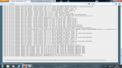

E-közben a Te telefonod csatlakoztatva van? Régebben valamelyik készülékről hallottam olyat, hogy minden darabnak azonos MAC címe volt, és egy időben egy hálózatra nem tudott csatlakozni belőle csak egy darab! Ilyen gond nem lehet? A sajátoddal ne lépj fel, a routert indítsd újra, hogy a DHCP-ből eltűnjön, és aztán próbáld meg!
szerk.:
Látom közben jó lett... -

energiezolee
Segítséget kérek!
Ezt írja a kernel napló: sdb: unknown partition table
És lecsatlakozik (unmount) egy idő után!
Megsérült a partícióm?
Remélem nem kell újraformázni, mert 1 TB adat van rajra és nem tudom lementeniKöszi előre is

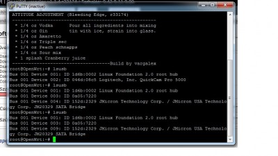

vargalex
doberman #30044 üzenetére
Hi!
Ez azt jelenti, hogy a particionálás után 5 másodperccel még nem áll készen a HDD. Megpróbálhatod a várakozási időt növelni. Ehhez ssh-n (vagy LuCI-n a Parancs Futtatása ablakban) futtasd a következő parancsot:
sed -i 's/1 5/1 10/g' /www_vargalex/cgi-bin/first_steps
Ezzel 5 helyett maximum 10 másodpercet fog várni.
Esetleg leszakad a HDD. dmesg-ben (kernel log) nem látszik semmi hiba?
Szerk.: közben megjött a válasz is: leszakad a HDD. PC-n megnézve biztos, hogy hibátlan a vinyó? Ha igen, akkor router-külső ház inkompatibilitási gond van.

szervusztok.
segítsetek kérlek ezt értelmezni:
lsusb kimenete:
mint látható az usb-re kötött ( táppal megtámogatott usb hub- on) hdd rack felismerve.
a rack-ben egy 160gb-os sata-s wd hdd.ugyanakkor a 8081 es porton a hdd formázó utility a következőt adta vissza:
HDD partitioning/format utility by vargalex
Creating partitions ...Partitions created
Formatting partitions
Formatting swap partitionWaiting for device to become ready.....
Device not ready. Aborting.
mit "nem szeret" a "drágaszágom": a hub-ot, a rack -et, vagy a hdd -t ?
az usb-hub külső táppal üzemelve mert anélkül a hdd fel sem pörög...
természetesen számítógépre kapcsolva a rack gond nélkül használható.z.
