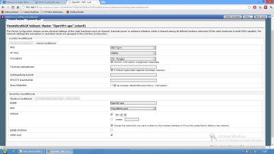

Rátettem a routerre egy Openwrt-t. Beállítottam az internetet és mégse működött, most felraktam egy dd-wrt és ott se működik. SHH-n és webes felületen egyaránt leellenőriztem és állítottam. T-online netem van es egy DSL-360R modemem. Firmware: DD-WRT v24-sp2 (03/15/12) std. (A gyári firmware-el minden jól működik) Köszönöm a segítséget!
