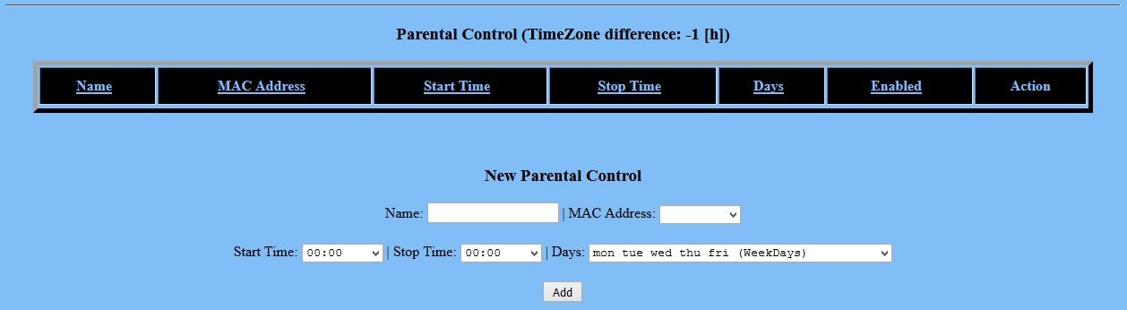

annyi MAC-re csinálod ahányra akarod a sima configban is
ha ssh-n lépsz be, akkor már azt csinálsz amit csak akarsz
a szabályt tudod időzíteni is (mindkét helyen)
én felhasználóbarát webes felületben gondolkodom mindig, és Headless csinált is hozzá egy jó kis táblázatot, amit akár külön oldalra is lehet tenni, és csak azt kiengedni webre (persze jelszóval), és akkor csak egy enabled/disabled kattintás (akár a fix időzített szabálynál):
