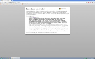

Segítsetek lécci, ilyet még nem tapasztaltam! Vargalex féle wrtről van szó.
Feltettem az 1.1-re 1.1.3 sysupgarde-t LuCi-n keresztül (nem tartottam meg a configot). Simán felment. Rögtön beállítottam az internetet, WiFi-t. Lett is internet, kábelen is, WiFi-n is.
Éppen lépkednék a menük között, mire kiakad, hogy:
"A kapcsolódás sikertelen, A Firefox nem képes kapcsolatot létesíteni a(z) 192.168.1.1. helyen lévő kiszolgálóval."Íjjnye. Belépek putty-al, jó, internet van. Hmmm. Reboot.
Ismét lépkedek a menüpontot között, egyszer csak megen' leakad. Érthetetlen. Az 1.1-el sosem tapasztaltam ezt.
Már nem reboot-oltam 40 perce, azóta elérhetetlen a LuCi (egyik böngészővel sem (IE, FFox, Króm)).
Mi lehet a hiba? Olyan, mintha leakadna a webszerver része. Minden más jó.
