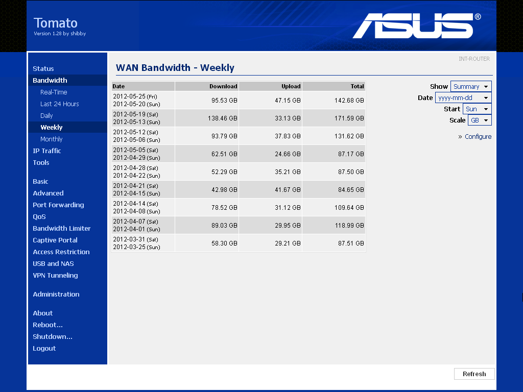

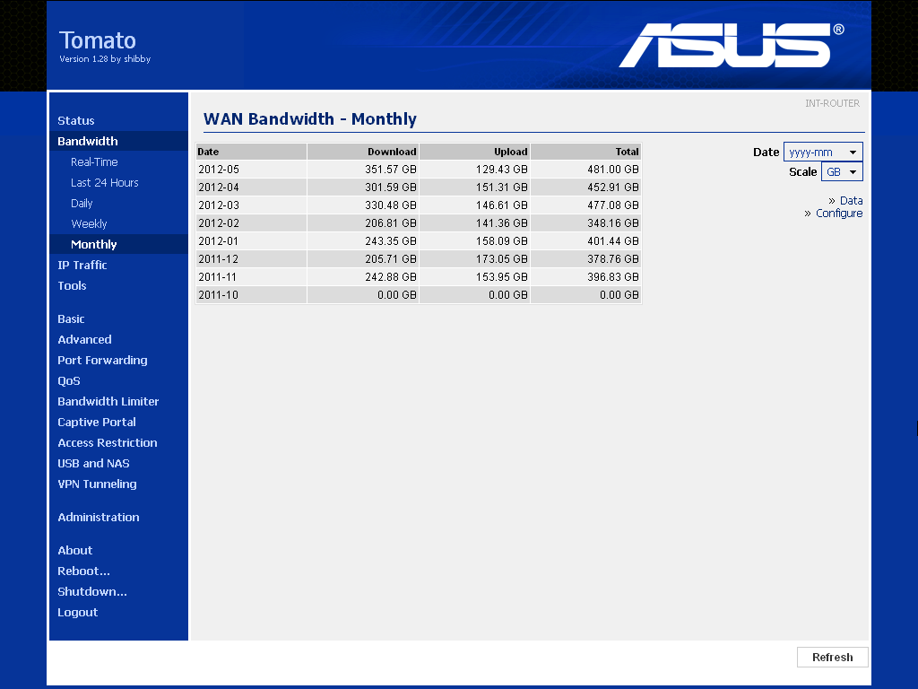

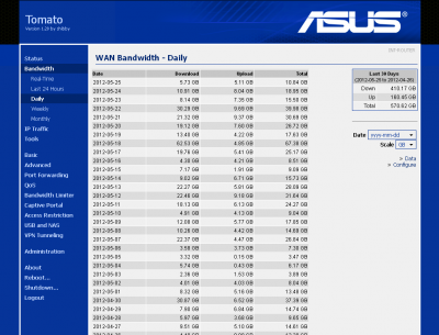

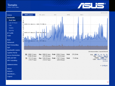

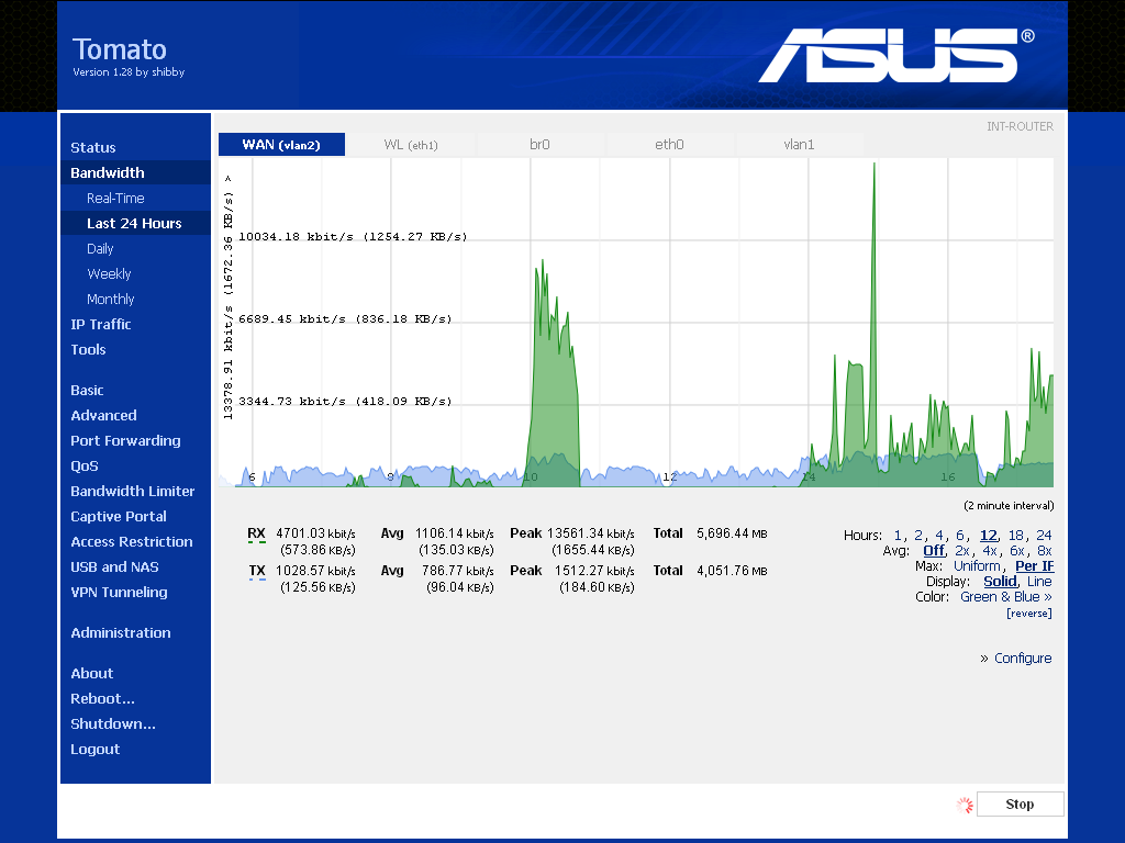

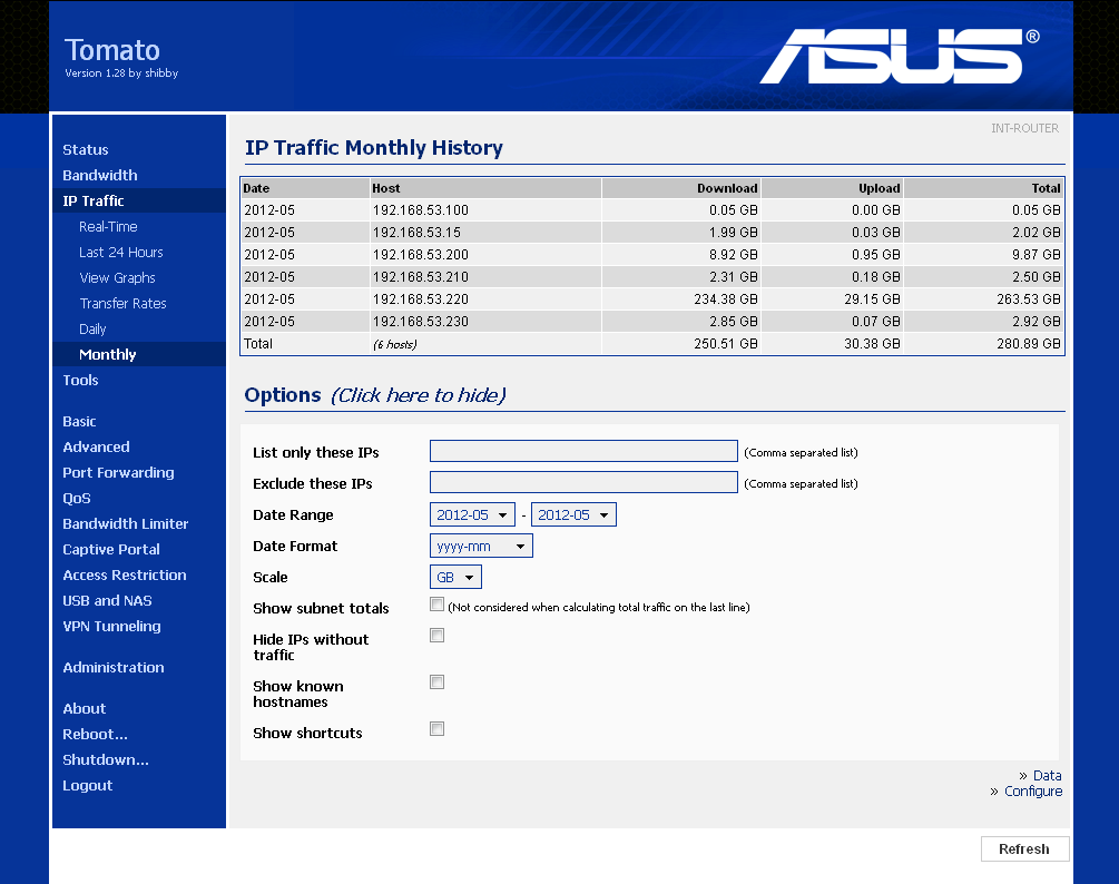

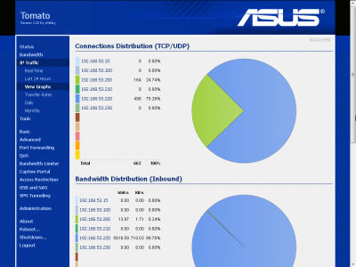

Kami11 #27248 üzenetére
Csak, hogy teljesebb legyen a kép...
De a kérdésedre visszatérve, mintha már lett volna erről szó, hogy van valami luci-app erre, de elég sok erőforrást zabál fel, azért nincs benne a vargalex build-ben. Egyébként meg még régebben volt szó a vnstat nevű alkalmazásról is, ami készít hasonló statisztikákat, és az talán nem is terheli úgy a vasat!
Szerk.:
Jut eszembe...
