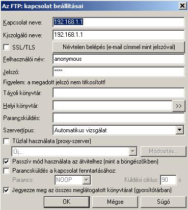

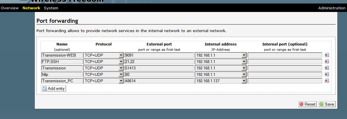

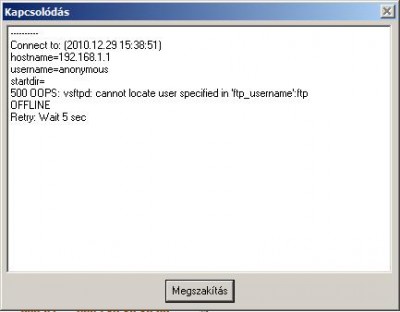

nimfas
torrent :-D
dns címről elérem a torrent klienset, megy a letöltés....
a seed ellenben nem megy, pedig a 51413 port a 192.168.1.1- címre van port forward-olva így:
mi lehet a galiba?
Továbbá az FTP továbbra sem megy.... ezekkel a beállításokkal:
ez a hibát írja ki:
Vhol meg kell adni jelszót, hogy menjen az FTP?!?!?!
