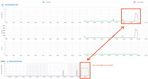

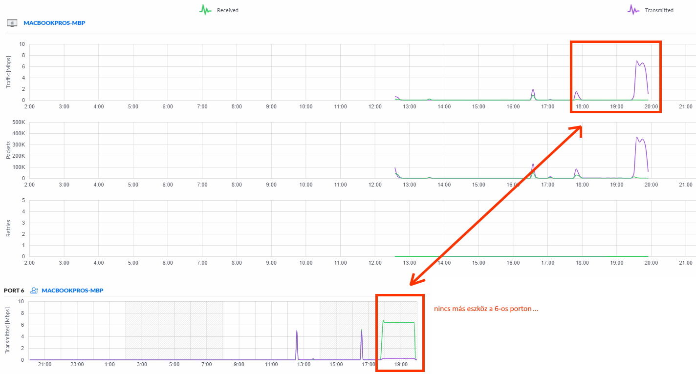

Sziasztok! Tele van a padlásom már ezekkel a rejtélyes unifi-problémákkal. Most pl. ez:
az eszköz a 6-os portra volt csatlakoztatva UTP kábellel. Az alsó grafikon a helyes, amit a Statistics > Switch stats oldalról vágtam ki. A felső grafikon a client historical data aloldalról van. Mindkét grafikon 5 perces időközre lett beállítva.
Egy kérdésem lenne csak: és ezt így hogy?! -
