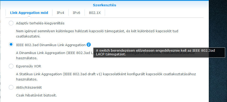

LACP lehetne, de szerintem azt az a router csak szoftveresen fogja tudni, amivel igazából csak lassabb sebességed lenne.
De oda sok értelme nincs is két kábellel bekötni, mert akkor szinte nem marad portod.
Inkább úgy szokás, hogy egy központi switch-be kötöd be LACP link aggregation-nel, így a switchen tudnak osztozni a sebességen a többiek.

adott egy synology ds220+ (2lan)
Ubiquiti EdgeRouter X a
két eszközt hogy tudom összekötni? hogy kihasználjam a két lan adta lehetőséget. Mit kell beállítani a routeren es a nason? -

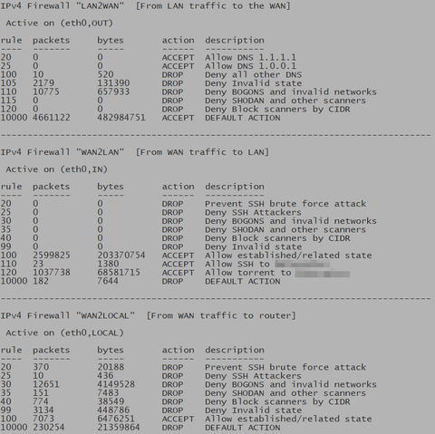

Szevasztok!
Lassan 1 hét tűzfalszabály módosítás után ez a statisztikám:
Ami fura
1) miért csak a WAN2LOCAL-t támadják, a WAN2LAN-t miért nem?![;]](//cdn.rios.hu/dl/s/v1.gif)
2) hogy a fenébe lehet az, hogy LAN2WAN irányába ilyen sok invalid network kérés van?
3) DNS kérés belső hálózaton történik sikeresen, PiHole-nak és cloudflare szolgáltatásoknak köszönhetően, de nem kellene a tartalomszűrés után a DNS kéréseket továbbítani az 1.1.1.1 és 1.0.0.1 felé? vagy a cloudflare szolgáltatás - amely a PiHole-on fut - lehet nem az 53 port-on kommunikál?
4) van olyan tűzfalszabály, amit érdemes még beállítani?

fogtam egy gépet és felraktam rá egy torrent klienst, és beállítottam hogy mehet egyszerre 5000 szalon a letöltés. Ezután beraktam 10torrentet és rá rúgtam hogy menjen.
Ettől mondja azt a router hogy Kakuk, a cpu 100%. Értem én hogy ne így allitsam be a torrent klienst, de ezt inkább router szinten kellene megfogni.
noh hat így állunk. Bárkinek ötlet? -
