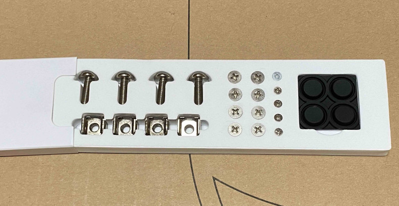

Ha szeretnéd hétvégén tudok neked mérni pár csavart (annyi van, mint a szemét), és nagyon szívesen elpostázom neked, a posta ellenében.
kis.zsolt
galaktikus
#12537
Én a csavarokat a az UDM-SE saját csavarkészletéből raktam be:
De ha elkallódott volna a készlet:
A NAS-om csavarkészletében is vannak pont megfelelőek.
De ha van régi ATX-es rossz tápegységed, akkor az ott lévő 4 csavar is megfelelő lehet. Plusz: számítógép alaplapokhoz és házakhoz adni szoktak csavarokat. Szerintem kell lennie köztük olyannak, ami ó.
Ha egyik megoldás sem oké, akkor szívesen segítenek valamelyik számítógépes boltban (szerintem).@DJ. Ru$y
Hazudtam: most nézem a zacskót: 50 centis... benéztem. Bocsánat

#12537
Gyárilag adtak is hozzá a dobozban.
Lásd manual 5. pont. -
