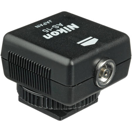

"Másik kérdés van egy régebbi analog géphez hoz való vakum, azt hogyan tudnám működésre bírni, ha egyáltalán lehetséges."
Galvanikusan leválasztott illesztő elektronikával, ami megvédi a vázat a vaku esetlegesen magas talpfeszültségétől.

• (#6481) pillowhead: Az attól függ, milyen csatlakozó van azon a filmes kamerán. A legbiztosabb kábellel, a PC-Sync porton keresztül (ha van).
