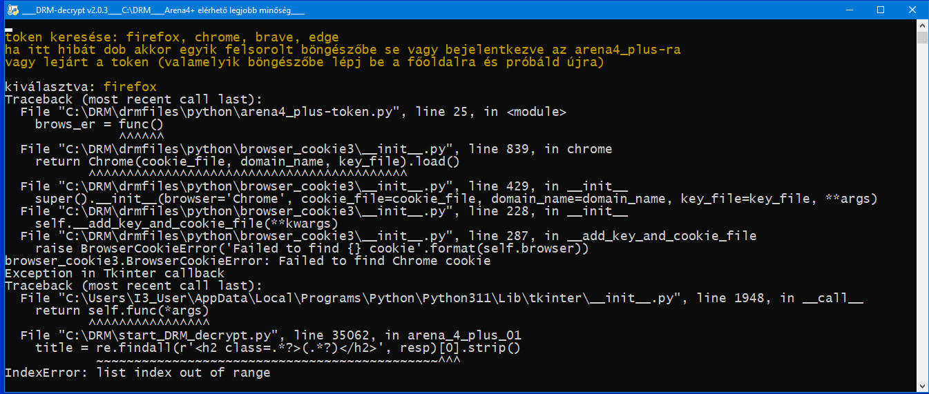

nálam működik, most próbáltam ki
jelentkezz be arena-val a chrome-ba
firefox meg ne fusson közbeha továbbra is jön hiba akkor írj pm-et

ott a képen, hogy az még a 2.0.3ha már a 2.0.5 akkor gondolom nyitva maradt a firefox böngésződ

régi verziót használsz, ezt a hibát javítottam
(és még az újba se tökéletes..)egyébként elárulod, hogy mekkora gombot csináljak, hogy rányomj arra b@ott új verzió gombra, hogy legalább lásd, hogy mi frissült?

ott írja, lejárt a token.
firefox böngészőben jelentkezz be ki meg be az arena4+ oldalon és próbáld újra. -

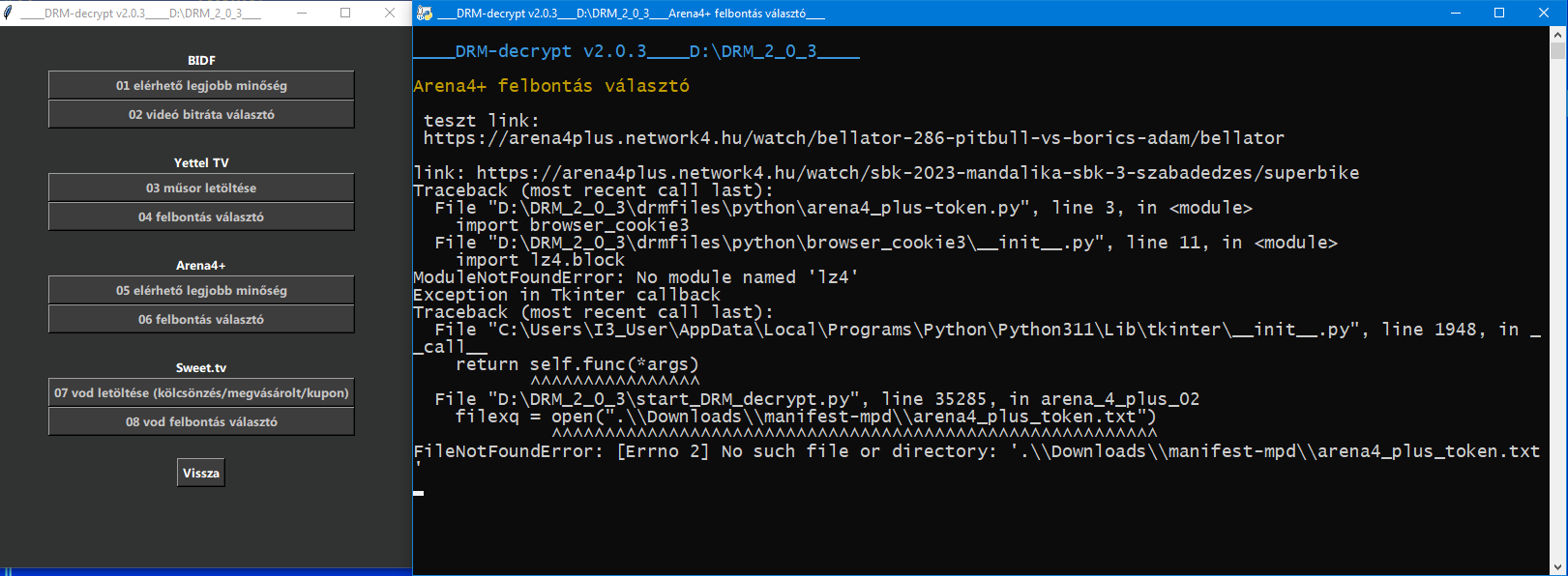

Újratelepítettem a Python-t, most megy. Köszi.
Amit felrakott, akkor meg protobuf hibát is kiírt, ha nem frissítettem. Na de megoldódott.

Futtattam, de ott hibát jelzett, mert hogy neki 4.21.6-os protobuf kellene, de 3.19.3 volt fenn. Utána már ez is baj volt neki. Kézzel felraktam a 4.21.6-ot, de ugyanaz a hiba a pywidevine.L1-el.
Az OSError-t megoldottam, a letöltőd nem volt rendszergazda módban futtatva, mert nálam a Total Commander alapjáraton simán indul (mivel csak akkor működik a fájloknál a fogd-és-vidd W11 alatt).

OSError: [WinError 740] A kért művelethez magasabb felhasználói szint szükségesez akkor van, ha vagy rendszergazdaként van futtatva a firefox vagy nem
sajna még nem derült ki, hogy ez mitől van, hogy valakinek az kell, hogy rendszergazdaként inuljon valakinek meg nemezt akkor úgyis futtattad?
drmfiles\programok\hianyzo-modulok\hianyzo-modulok 01.bat -

- Arena4+
először a firefox-ban keres, ha
nincs token (vagy lejárt)
akkor a chrome-ban.. -

Laserphantom
#8817
cmd ablakba:
pip install lz4vagy
futtasd le inkább újra ezt a fájlt:

-új letöltő hozzáadva: >>>>
sweet.tv (kölcsönzés/megvásárolt/kupon)
-új letöltő hozzáadva: DRM nélküli vod
06 yt-dlp Unsupported URL
kanald.com.tr -
Hege1234
Arena4+
-throttling miatt a
yt-dlp frissítve az új verzióra -
Hege1234
az nem a legjobb megoldás, hogy a drm programmal jelentkezel be
mert az úgy nagyon sok adat...drm program elindítása előtt jelentkezz be a disney+-ra a firefox-ba
mentsd el a jelszót is majd zárogasd be az összes nyitott lapot és az utolsó bezárja a firefox-ot..
a lényeg, hogy amikor a drm programmal elkezdesz letölteni akkor már ne hozza be azt a lapot, hogy jelentkezz be mert az úgy túl sok hibalehetőség... -
