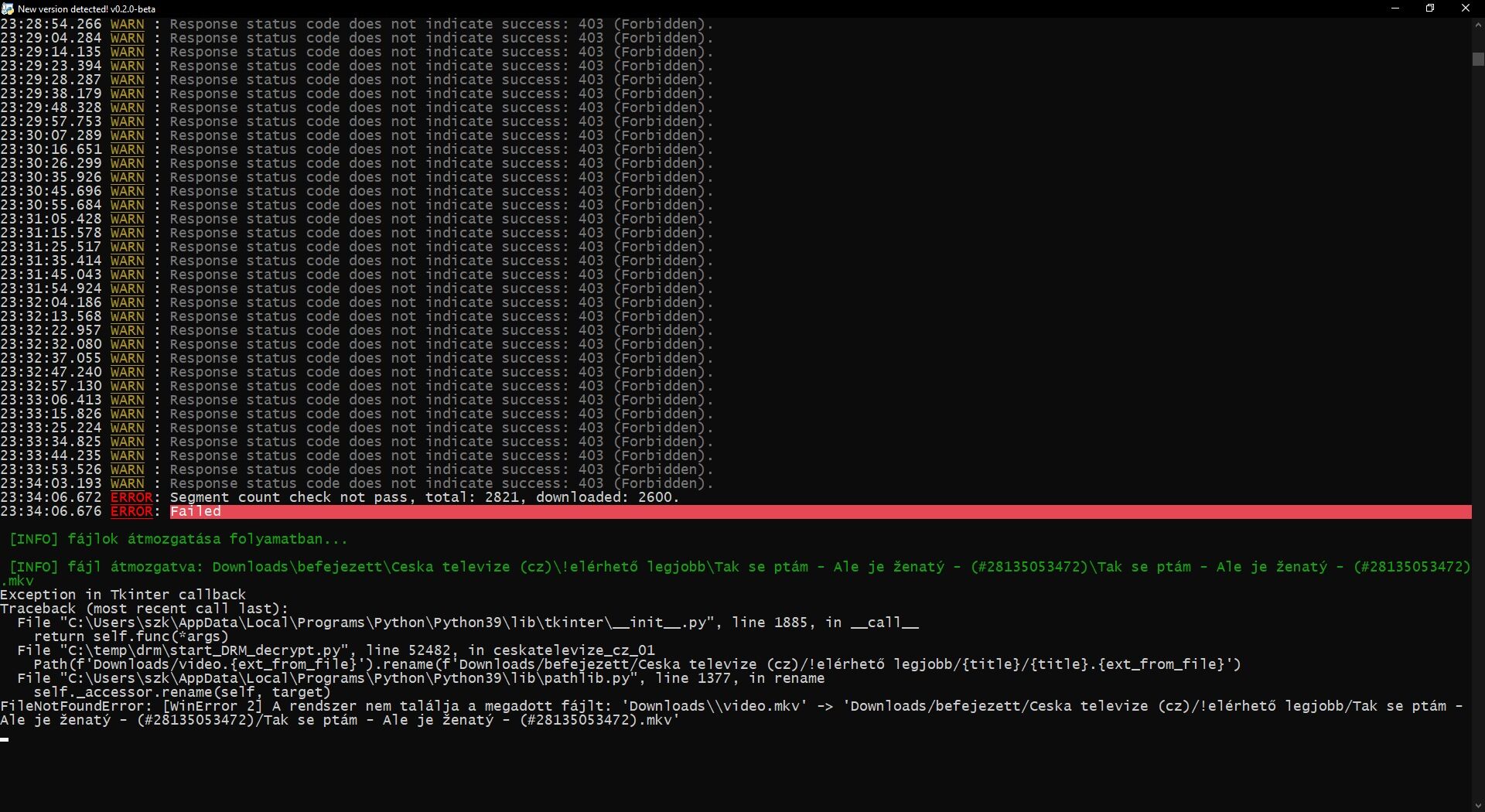

szkaroly
Köszönöm a segítséget.
Nekem is drm-el jött le sajnos. -

Tudna valaki valamilyen metódust (programot) mondani amivel ezt le tudnám tölteni? Előre is köszönöm a segítséget!

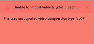

yt-dlp .conf fájlokban
van egy ilyen rész#remux
--remux-video mkvtegyél elé # -et és akkor nem muxolja mkv-ba..
#remux
#--remux-video mkvha később mégis kellene akkor kiveszed a # -et
egyébként nem értem minek dolgozod át adobe-al..
totál felesleges
inkább a géped nézd át mert valami ott nagyon nincsen rendben.. -

Nem ismeri az adobe a vp9-et?
Érdekes. Persze ezek szerint akkor ez van.
Akkor h264-ben kell leszedned a yt-ról a videókat. Viszont ennek nagyobb bitrátája lesz a yt-on. Mert a vp9-nek jobb a tömörítése. Az AV1-nek meg mégjobb.Nem ismerem azt a batch progit, de amit írtál, ezt a sort:
-f bestvideo[ext=mp4][width<2000][height<=1200]+bestaudio..........Úgy kellene módosítani, hogy ennyi maradjon:
(ne írd felül a progit, csinálj másolatot és azon kísérletezz)-f "bestvideo[vcodec^=avc]+bestaudio"Úgy látom neked elég csak a 1080p (vagy kisebb) és akkor h264 kell, mert a vp9-et ezek szerint dobni kell.
Nekem így leszedi h264 1080-ban, opus hanggal (mivel a hang opus-ban a legjobb és írtad, hogy az megy...amúgy lehetne AAC is a hang)

Segítséget szeretnék kérni.
A YT-DL Batch programot használom rendszeresen, és az utóbbi időben szükségessé vált, hogy a letöltött videókat, Premier Pro-ban szerkesszem.
Valamiért a letöltött videókat nem tudja lejátszani, csak a hangot.
Sejtem, hogy a programban lévő parancs valamilyen más tömörítési módot használt ami a Pr nem támogat.Valakinek esetleg van valami ötlete, hogy hogyan lehetne megoldani, hogy más formátumba legyen lementve a videó?
Hiba:
És az említett program forráskódja:
-i# output-o ".\Video\single-video\%(title)s.%(ext)s"#playlist--no-playlist# metadata--add-metadata#1080p-f bestvideo[ext=mp4][width<2000][height<=1200]+bestaudio[ext=m4a]/bestvideo[ext=webm][width<2000][height<=1200]+bestaudio[ext=webm]/bestvideo[width<2000][height<=1200]+bestaudio/best[width<2000][height<=1200]/best#cookies#--cookies "yt-dlp-files\youtube.com_cookies.txt"# Archive--download-archive "yt-dlp-files\yt-dlp-archive-01.txt" -
Most meg jó. Ki érti ezt.....
