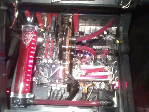

kitöröltem a hozzászólást, mert mintha írtad volna, hogy a 2 vga blokknak mindenképp 1mással kell összekötve lennie. Én meg írtam, hogy miért nem 2körösre csinálod, és akkor nem lenne gond, de kitöröltem! Na de már mindegy, ha jól emlékszem, tanácsolták ezt mások is helyettem
Am szépen összehoztad, nagyon zsír lett, grat! És milyen lötty is van most a rendszerben?

Mint ahogy a kolléga linkelte, nem feltétlen kell a 2 VGA-nak a körben egymás
után következnie, így sokkal nagyobb szabadságod marad csatikkal legózni.Szerk: nyilván a legegyszerűbb a tök egyforma kártya+blokk kombó, és azokat
párhuzamosan bekötni 2 db sima SLI összekötő csatival, de ha már így alakult,
akkor kelleni fog egy kis kreativitás... Legkésőbb akkor, mikor berakod a VGA-t.
Viszont írod, hogy még nincs meg: nem lenne egyszerűbb másikat keresni? -

Hát igen.Én is biztos ki fogok találni valamit. Amíg nincs meg a VGA addig csak elméletben lehet próbálkozni.Ha meglenne akkor már biztosan meg is oldottam volna a gondot.Beszerzek 2 csatit amivel elvileg össze tudom majd kötni.
Azért kértem a tanácsokat mert elakartam kerülni,hogy amikor berakom A VGA-t akkor keljen még csatikat keresni és venni hozzá. -

A képeken egy frissen feltöltött rendszer látható ezért olyan tiszta és átlátszó a cső, eltelik néhány hónap és már nem is olyan szép. Kizárt dolog hogy egy ilyen kék színű folyadék ne színezné meg a csövet, ha ilyet akarsz akkor gyorsan készíts róla képeket amíg még jól néz ki.
