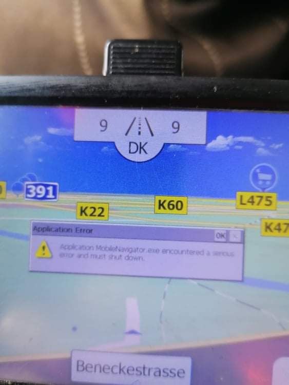

Sziasztok. Egy kis segítségre lenne szükségem. A nemet térképek pályán kívül tökéletesen működik. Minden funkció. Azonban ha felhajtok a pályára újraindul a keszulek. Minden esetben. Csak pályán. Próbáltam másik térképpel is azzal is. Osztrákban nincs ilyen gond. Amint hatart lepek jelentkezik. Ismétlem csak pályán! 😊
embe
Egy kis segítséget kérnék! Ha lehet inkább privátban.
Feltettem az eszközre az IGO navigációt. Szépen feltelepült, indult is. Utána viszont másodjára már nem akar elindulni. A GPS ikon elhalványul, de nem dobja be a navit.
Mi lehet a nyűgje - így látatlanba? -
