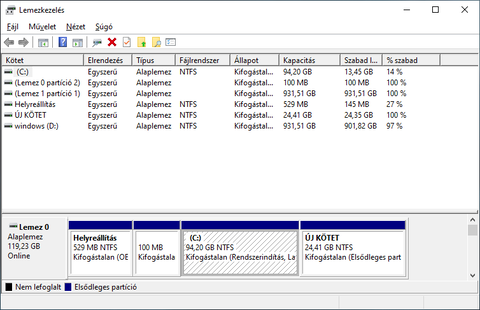

Win ujratelepités után vagyok. A d-meghajtón viszont maradt az előzőből egy windowsapps könyvtár (itt voltak a játékok ezért 23 giga). Hogy tudnék megszabadulni tőle? -

#111073
Ha az új köteten nincs semmilyen fontos adat, akkor kötet törlése, majd a C-nél kötet kiterjesztése, csak hogy le legyen írva. Meglévő partíciókat meg 3rd party particionáló programmal lehet összeilleszteni (példa).

mefistofeles
#111073
A 'C' meghajtóra azt írja 14% szabadhely, tehát nem üres (feltételezem azért mert azon van éppen a rendszer..?).
Biztos, hogy a c: -t akarod letakarítani? -

A PeachMan (#110980) eMag akcióban vettem Win10Professional (ez nem a Pro amúgy?) OEM kulcsot. Feltettem egy HP laptopra a Win10 Pro-t, de az aktiválásnál az írja, hogy Nem tudja aktiválni. 0xC004C003. Kipróbáltam minden általa felajánlott javítási opciót, de semmi.
Lehet ezt valahogy orvosolni?Előre is köszönöm a segítséget!
King Unique
Erről és a teendőkről pont nemrég volt szó itt a topikban. Vagyis UEFI mód szerint fut a Windows telepítője, akkor vagy törlöd (+ átkonvertálod GPT-re) a célmeghajtót, előtte szükség esetén lemented róla az adatokat, vagy legacy/CSM módban bootolod a telepítőt és akkor nem kell törölni, adatot menteni, jó az MBR-lemez is. Sőt, normál esetben eleve úgy áll neki célirányosan telepíteni a felhasználó, hogy tudja melyik (CSM/UEFI) szerint akar, egy esetleg korábbi telepítésnél melyik van a célmeghajtón és akkor nem érik ilyen meglepetések...
(#110981) HoTaZo:
Ami oda van írva, rendszer számára fenntartott partíció, típusától függően (pl. SRP, ESP, WinRE) annak megfelelő működéséhez, boootoláshoz, helyreállítási környezethez stb. szükséges fájlokkal. A 100 MB egyébként érdekes, mert az alapesetben az ESP (EFI-rendszerpartíció) szokott lenni, amit nagyon nem kellene piszkálni, a többi rendszerint nagyobb méretű (példa). Meg ezek eleve rejtett partíciók és nincsen meghajtóbetűjelük, vagyis nyilván nem kellene a fájlkezelőben D-ként megjelennie. Azaz érdemes elvenni a meghajtóbetűjelet pl. így. -
