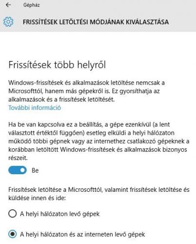

Ma este, az e fórumban olvasható rengeteg negatív tapasztalat következtében fellépő hosszas hezitálásomat követően győzött a kíváncsiság, és frissítettem.
Nem mai konfigon (Core 2 Duo E6750 @ 2,66 GHz, 8 GB RAM, ASUS alaplap 2006-os BIOS-szal...), 64 bites Win8.1-ről nyomtam update-et, és lekopogom, de egyelőre minden hibátlannak tűnik, bár még csak ismerkedem a felülettel, a beállítási lehetőségekkel.Ami nem tetszik, és érthetetlennek tartom, hogy miért kell az aktív ablak fejlécének is fehérnek lennie. Lehet, ez apróság, de engem nagyon zavar.
Belekukkantottam az Edge-be, de egyelőre nem fogom használni, mert abba még nem integrálódik a Norton Identity Safe, amit gyakran használok.
És ami még elég fontos, volt is róla szó korábban: a képen az látható, ahogy ezt a beállítást a frissítés után, az első rendes indításkor találtam. Pedig a frissítés során nem a gyors és automatikus beállításokat választottam, hanem mindvégig én kontrolláltam mindent - legalábbis, aminek a beállítását felajánlotta a telepítő. De erre nem kérdezett rá, ezt meg kellett keresnem indítás után. És lám, nem igaz, hogy alapból ki van kapcsolva, legalábbis nálam nem az volt a default. Szóval ezt nem árt mindenkinek csekkolni, és eldönteni, hogy akarja-e.

daczkó
#17304
A cikk szerint alapból be van kapcsolva:
"By default, Windows 10 turns your PC into a server for distributing updates to other machines."
Én nem tudom, nekem még mindig nincs felrakva, és kételkednék is, ha nem az amerikai PC World írná ezt... Akárhogy is, azért az talán nem árt, ha telepítés után mindenki lecsekkolja, és eldönti, hogy akarja-e, hogy bekapcsolva legyen. -
